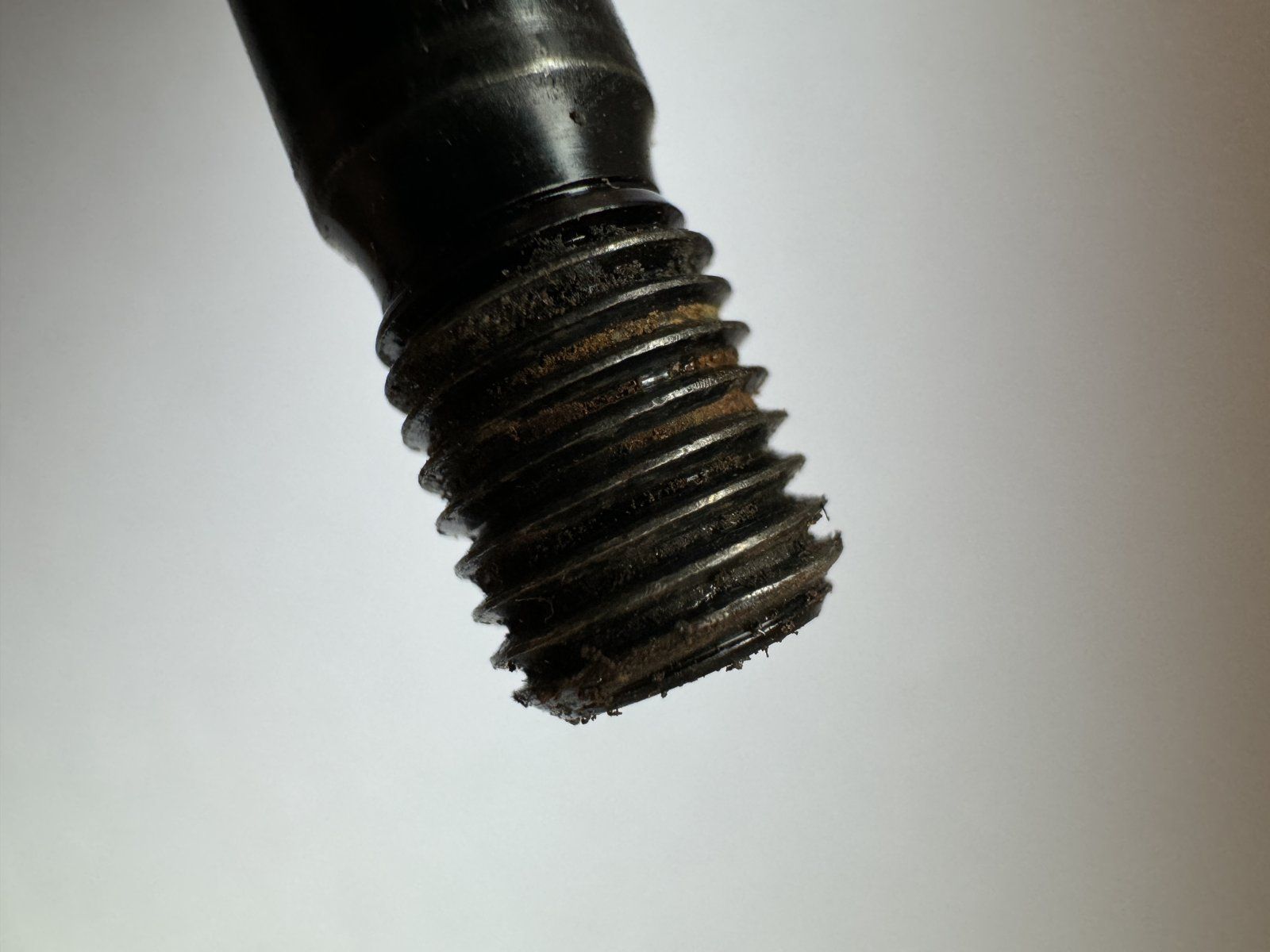

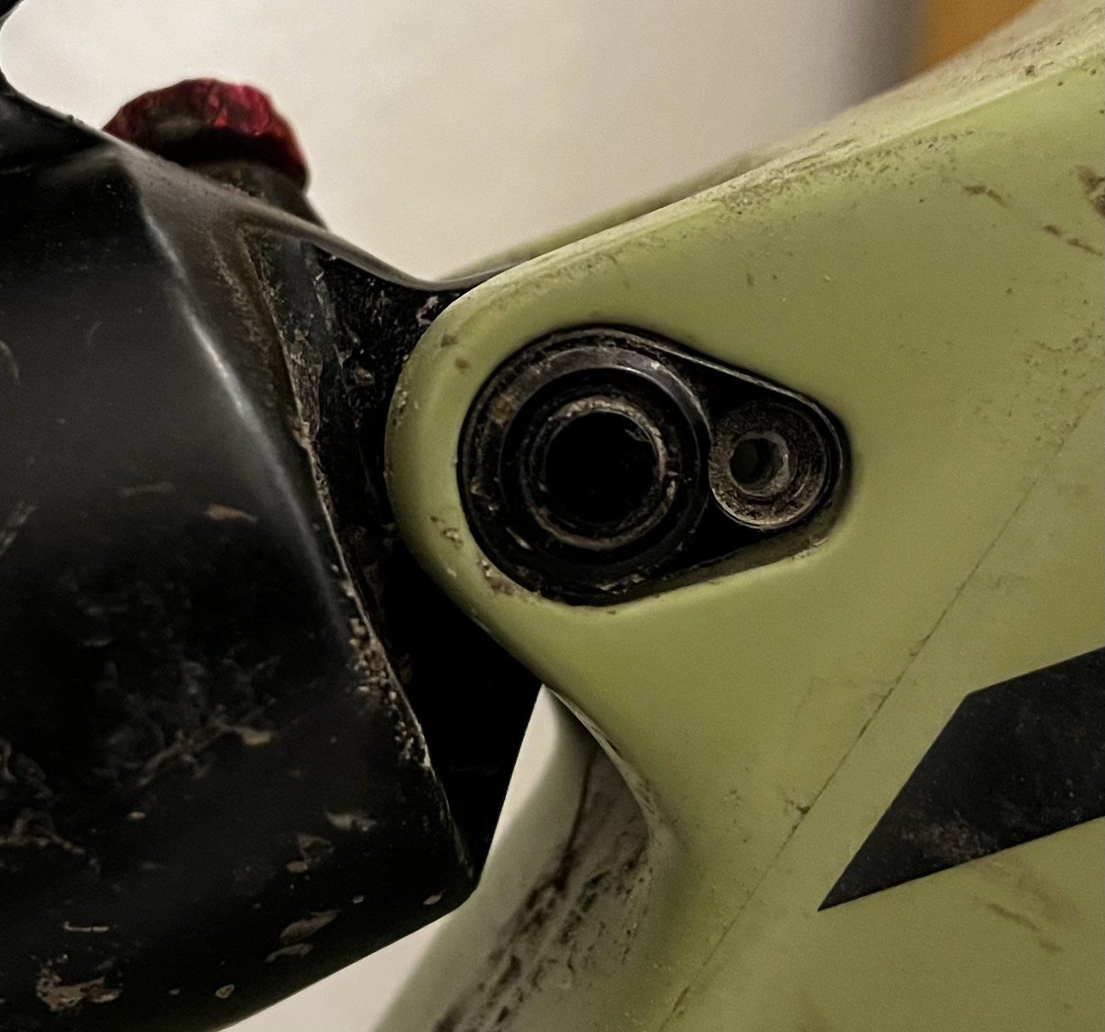

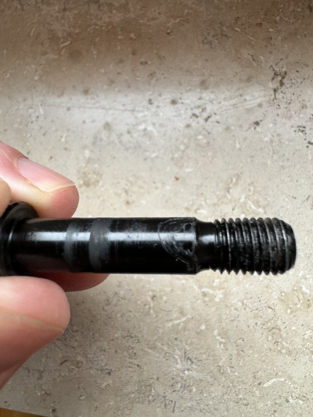

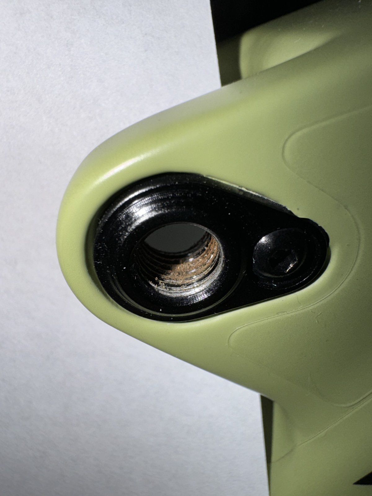

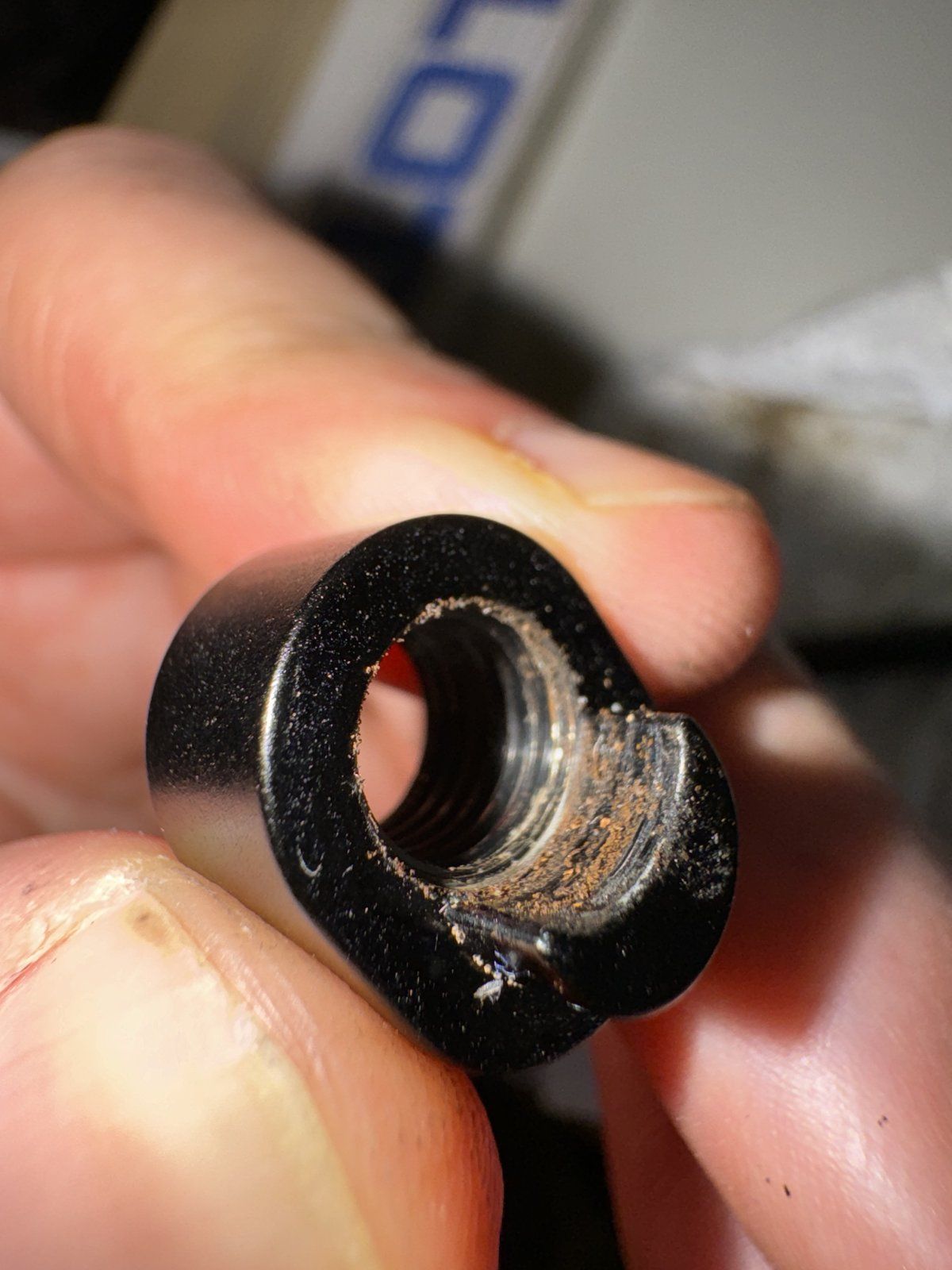

ich habe meine Dämpfer Zwegs Service zum ersten Mal ausgebaut. Dabei habe ich solche bräunlichen Verfärbungen /Anhaftungen am Gewinde der Dämpferschrauben und entsprechenden Gewinden der Gegenstücke entdeckt.
Ich würde auf Grund der Farbe vermuten dass es sich um Rost handelt oder setzt Canyon auch braunes Fett ein ?
Rad (2 Jahre alt) wurde bisher meist bei trocknen Bedingungen gefahren, gelegentliche normale Reinigung wenn schmutzig und trocken gelagert.
Habt ihr damit schon Erfahrung gemacht?
Wie tragisch sind diese Roststellen an dieser Stelle? Also sollte ich diese Teile austauschen oder reicht Reinigung und anschließenden einfetten?
An der Schraubenflächen befinden sich "Abschürfungen". Ist das normal?

Wenn du dich nach zwei Jahren zum ersten Mal genauer mit deinem Dämpfer beschäftigst haste vermutlich ärgere Problem wie blaue oder braune Schraubensicherung.
Stichwort: Wartungsstau.

Ich denke die die Intervalldauer zwischen Wartungen ist auch abhängig wie häufig und unter welchen Bedingungen mein Rad eingesetzt wurde. Da dies in dieser Saison auf Grund von verschiedenen Faktoren leider nur selten und in Prinzip keine Probleme beim Dämpfer vorhanden sind, findet die Wartung eben jetzt statt. Daher unabhängig ob Wartungsstau oder nicht ist für mich interessant ob dies andere Spectral Besitzer auch so schon hatten um nun die richtigen Maßnahmen zu treffen.

Generell noch eine ergänzende Frage: Fettet ihr die Gewinde der Dämpferschrauben zum Schutz ein? Oder verzichtet ihr darauf, da die Gefahr zu groß ist dass sich die Schrauben dann lösen können? Oder verwendet ihr sogar Loctite?
Schau halt auf der Explosionszeichnung von Deinem Bike nach, findest Du im Service-Bereich. Wenn da nix drin steht von Loctite, dann brauchst Du auch nix nehmen. An unserem Spectral war nix dran. Einige Hersteller empfehlen mittelfesten Schraubensicherungskleber. Was hilfreich sein kann, ist das Fetten des Bolzens mit Montagepaste außerhalb des Gewindebereichs. Es geht aber auch nicht die Welt unter, wenn Du das Ding einfach so einschraubst.
Die regelmäßige Kontrolle des Anzugsmoments dieser Art von Schrauben gehört sowieso zum Standardrepertoire eines Fullies, da wirst Du also schon merken, ob sich mit der Zeit was lockert.

Keine Montagepaste☝🏻
Hier soll ja keine Reibung erhöht werden.
Ergo Fett um eine festfressen zu verhindern.
