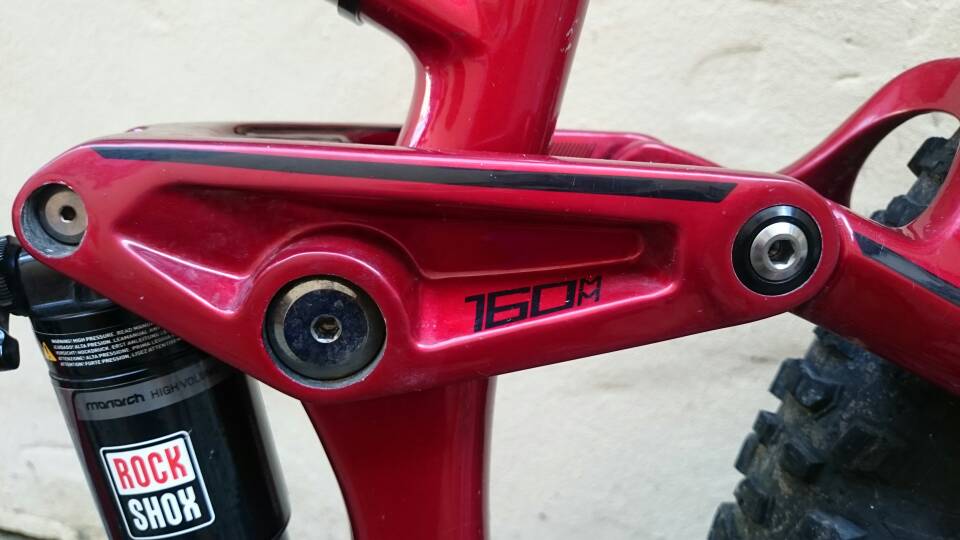

Ist die Wippe nicht bei jedem Modell gleich? Die Dämpfer stoßen am Sitzrohr an. Ein paar Seiten zuvor habe ich ein Bild von einem verbauten X2 gepostet.
Die Dämpferaufnahme müsste ein paar mm weiter vorne sitzen oder die Wippe länger sein.
Nach der Schraube an der Hauptschwingenlagerung (#4898) hat es bei mir jetzt auch die gleiche Schraube an der Hinterbauwippe zerlegt.
Bei einem harten Antritt im Trail hat sie sich lautstark verabschiedet :-(
Also Leute: Nicht nur die Schrauben unten sind gefährdet!

Meine Edelstahl - Steckachse hat gehalten und die Stahlschrauben in der Wippe auch.
...hier die Schraube in der Rohfassung.
Bei eventuellem Bruch lässt sich dann der Rest leicht aus dem Rahmen schlagen. :)
Die Stahlschrauben in der Wippe sind die Ersatzschrauben, die mir von Radon über das Kontaktformular zugeschickt wurden.

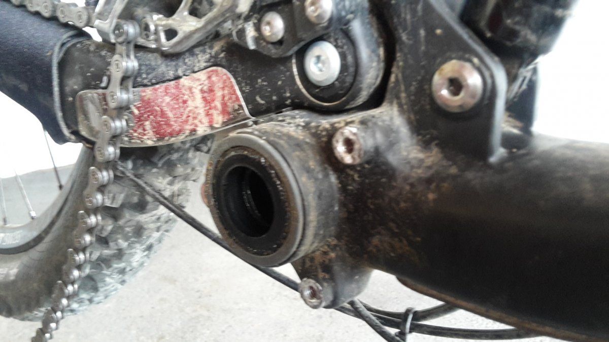

Gestern habe ich die kurbel entfernt und wollte einfach eine Inbusschraube bei dem Gewindeloch rechts oberhalb vom Kurbellager (siehe Bild) einsetzten.
Dadurch könnte sich dann die Kette nicht mehr so arg verklemmen da sie nicht mehr soweit runterfallen könnte.
Soweit so gut, nur geht eine normale M6 Schraube nicht rein, klemmt also nach einer halben Umdrehung. M5 ist zu klein.
Gewindeschneider will ich "noch" keinen ansetzen . . . . Kann mir jemand sagen was hier für eine Gewinde drin ist?

ich dachte auch müsste M6 sein, aber wenn sogar der Gewindeschneider gleich "aneckt" da bin ich dann doch vorsichtig, nicht dass ich das bestehende Gewinde zerstöre durch nachschneiden . . .
hab auch das 2015 8.0 bei mir ist an diesen schrauben aber eine kettenführung die genau das verhinder...
zu dem schrauben problem ich gehe davon aus das du eine schraube mit einer falschen gewinde Steigung hast... aber ich werde nicht mein rad zerlegen um das zu prüfen. vielleicht kann ja einer von denen die die kf demontiert haben was zu den schrauben sagen...
Vielleicht wurde das Gewinde nur schlecht geschnitten.
Die Gewindehülse für die Steckachse war bei mir auch so beschi**en geschnitten das sich die Steckachse beim festschrauben festgefressen hat. Beim Versuch die Achse wieder raus zu schrauben hat sich die Hülse im Rahmen einfach mitgedreht. Ich habe die Hülse zeitweise mit viel zu hohen 25Nm geklemmt. Hat nichts gebracht. Am Ende musste ich die Achse rausbohren und das Gewinde neu schneiden. Die Hülse habe ich jetzt eingeklebt. Ich wollte mir von Radon eigentlich mal eine neue bestellen.

Ist ein normales M6 Gewinde...habe ich eben nochmal mit einer Schraube probiert.
Bau dir noch so einen Spanner an's Bike. Damit schlägt die Kette nicht mehr so stark.
https://www.bike-components.de/de/Bionicon/c-guide-eco-Kettenfuehrung-p38537/
