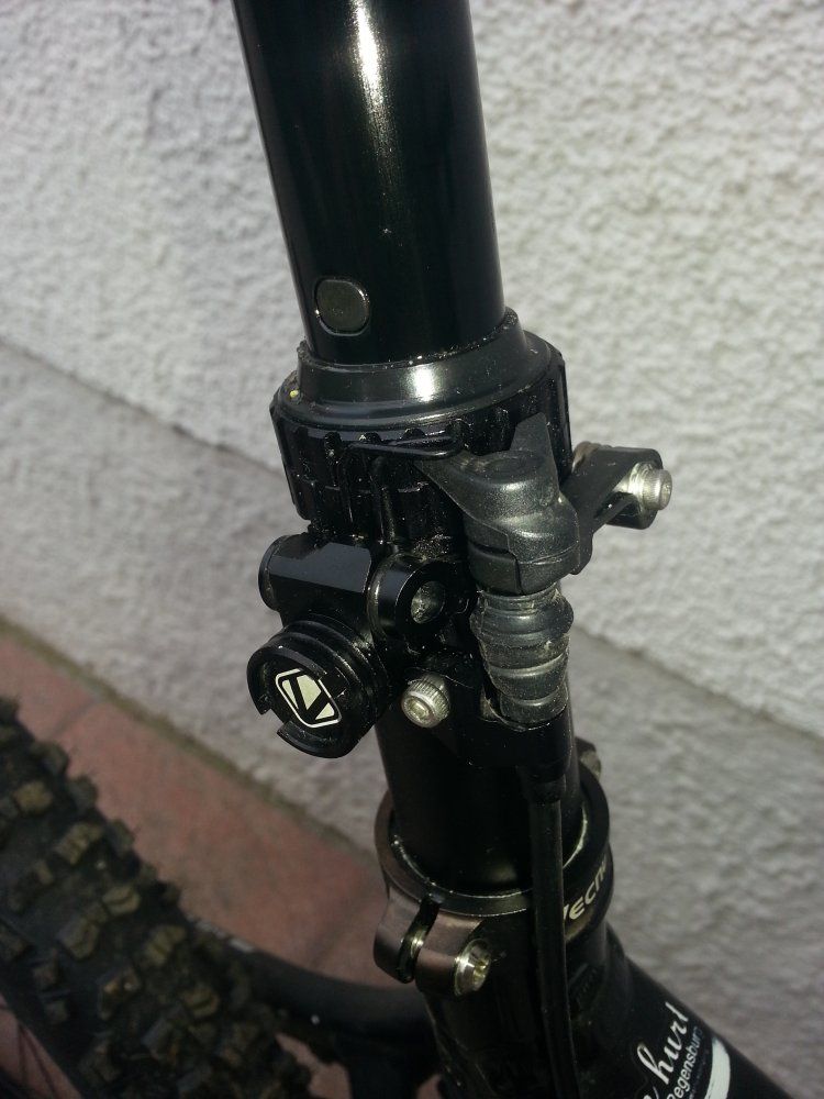

Die Abdeckung mit dem Haken, ich hab sie im Sommer bekommen, verhindert, dass man die Gummikappe verliert.
Ok...und ich hab schon gerätselt für was das Teil gut sein soll! :D

habe meine Stütze nun seit 14.5.2014...also eine von den allerersten die ausgeliefert worden sind. Vorweg, die Stütze hat immer tadellos funktioniert und es gab nie ein Problem...
Allerdings musste ich nach gut einem halben Jahr feststellen, das die Stütze deutlich mehr radiales Spiel aufwies...habs dann mal mit einer Meßuhr vermessen und es waren im ausgefahrenen Zustand 0,8mm, oben am Sattel. Daraufhin hab ich den Marzell kontaktiert und er meinte, dass das noch ein Problem der ersten Stützen gewesen sei, es aber nicht weiter schlimm ist...also bin ich noch gute 4 Montate so rumgefahren...im Fahrbetrieb machte sich das Spiel nie bemerkbar und die Funktion war IMMER gewährleistet. Des weiteren wurde mir noch gesagt, das in den nachfolgenden Serien dieses Problem durch ein "neues" Innenleben nachgebessert wurde und das Problem der Vergangenheit angehört.
Letzte Woche hab ich mich dann doch mal dazu bewegt, weil das Wetter gerade ein wenig leidet, das gute Ding einzuschicken, mit vorheriger Absprach mit Marzell, der mir auch gleich einen Rücksendeschein per Email zu kommen ließ.
Dienstag hab ich sie weggeschickt und Freitag war sie wieder in neuem Glanz bei mir. Sie hat jetzt wirklich kein radiales Spiel mehr, muss im hundertstel Bereich sein.
Auch neue Oringe, sowie eine Abdeckung wurden montiert...allerdings erschließt mir die neue Abdeckung mit dem "Haken" keinen Sinn. Vielleicht weiß ja von euch wer, was das Teil bringt...aber ich werde morgen eh nochmal beim Marzell anrufen und mich bedanken für den Top-Service und auch gleich nochmal nachfragen was es damit auf sich hat.
Ansonsten bin ich mehr als zufrieden mit der Stütze und werde mir sicherlich nie wieder eine andere an ein Bike schrauben, absolutes Sorglosteil! :daumen: :daumen:
Mir erschließt sich der Haken sehr wohl. Ich hab nicht nur eine der Abdeckungen verloren...
