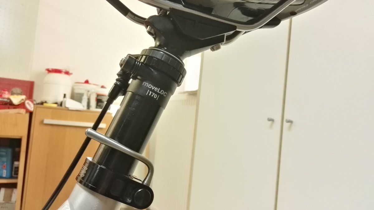

Hi,
ich hab meine 170er Moveloc jetzt mit dem 30,9/31,6er Adapter und Tune Würger an einem WME Alu verbaut und beim Funktionstest im Keller fuhr die Stütze einwandfrei aus.
Womit ich noch nicht ganz im reinen bin ist die Haptik vom Remote und dass der Zug/Remote nach dem release und einrasten der Stütze nicht immer komplett zurück stellt. Die Zugverlegung verläuft in großen Bögen und geklemmt ist der auch nirgens.
Hat da noch jemand ein paar Tipps? Gibts einen Alternativremote bei dem der Zug am Remote geklemmt werden kann? Hat jemand das Problem mit dem nicht komplett zurück stellenden Zug/Hebel? Wenn ich am Stützenkopf manuell betätige, stellt der Auslöser zurück.
Grüße
Lass den Notfallknopf erst mal ab.
Drück mit nem kleinen Schraubendreher gegen den Schaltzugnippel den Hebel nach unten wie es in der Beschreibung steht.
Jetzt dürftest du noch etwa 5mm Zugseil abknipsen können und dein Problem dürfte behoben sein.
Richtiger Sitz der Aussenhülle vorausgesetzt.
Ansonsten ist der Remotehebel gut.
Macht was er soll.
