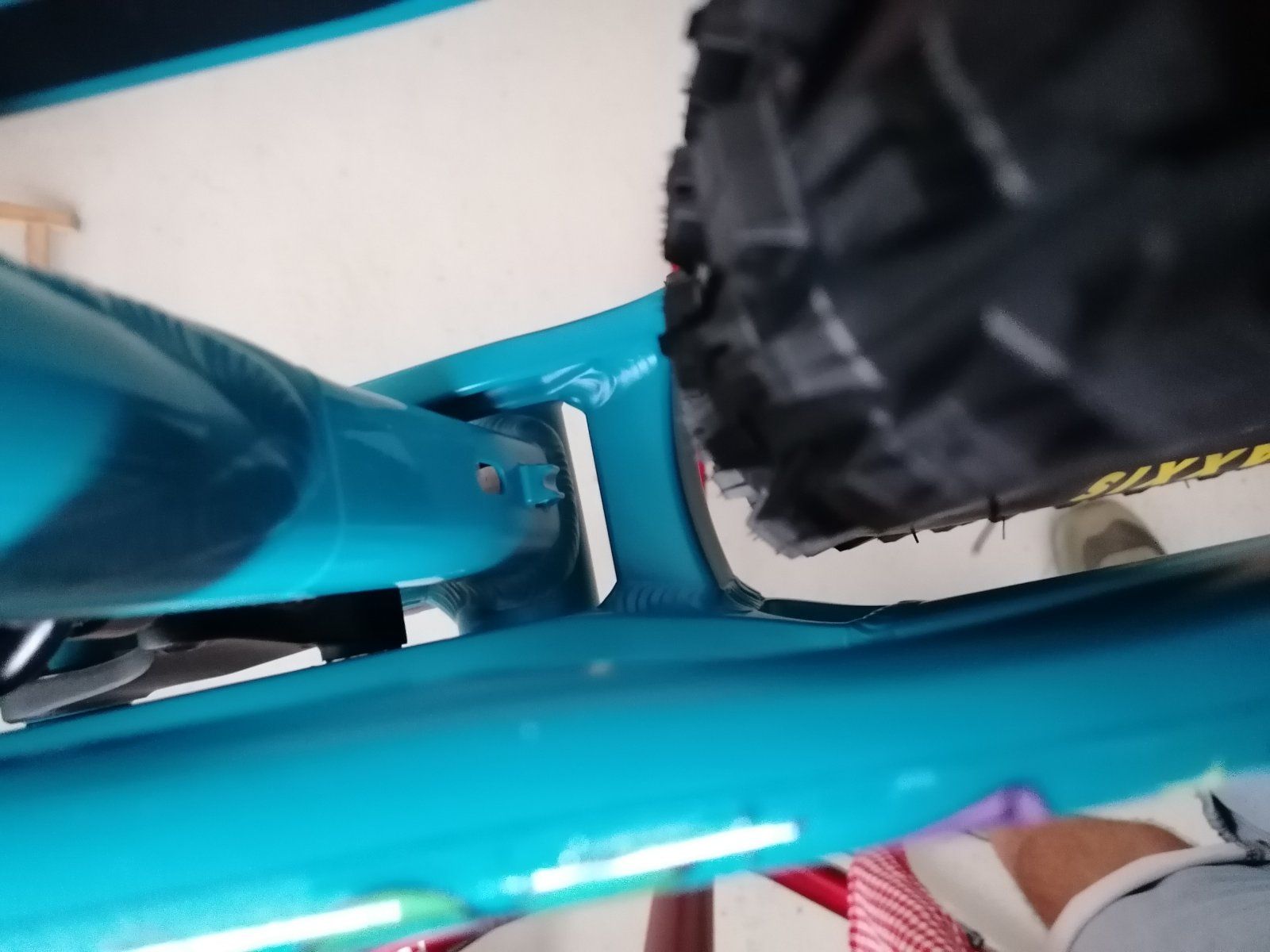

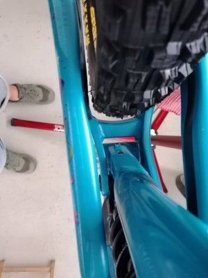

Zur Info:
Maxxis Assegai in 2.5 Breite in aktuellem Tyee Aluminium Rahmen 😉
Für alle Neubesitzer, bitte nicht erschrecken..... die Schwinge ist asymmetrisch, daher sitzt das Hinterrad nicht mittig 🙂...... muss man sich erstmal daran gewöhnen
Oben Unten
