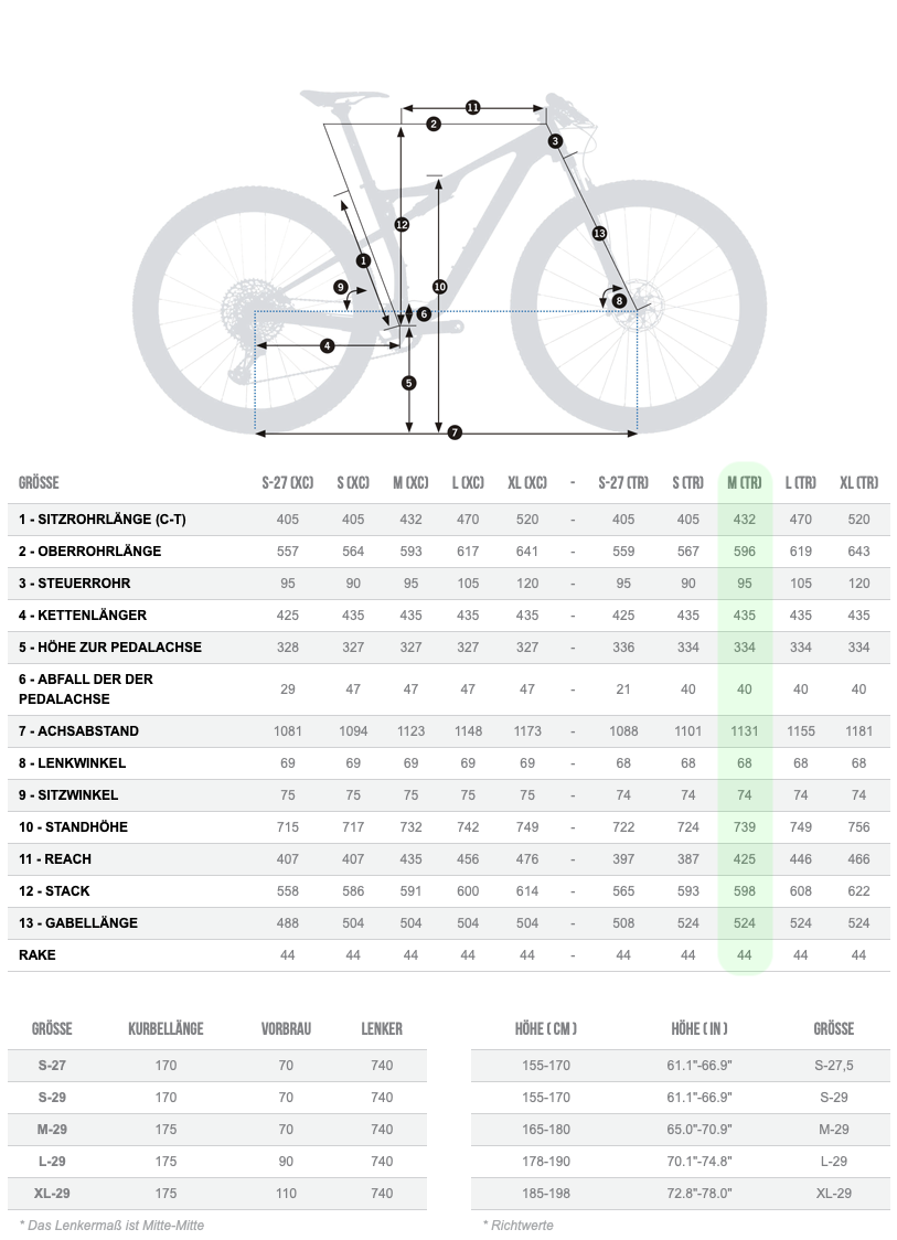

Umbau-Dokumentation Orbea Oiz M10-TR 19, wobei das TR hierbei für "Trail" oder "Trail Race" steht und damit anstelle von einhundert, 120 mm Federweg vorne und hinten(!) bietet. Erreicht wird das über eine Fox 34 anstatt einer Fox 32 Federgabel sowie einen leicht angepassten Fox Dämpfer (mit mehr Hub). Zusätzlich hat die TR-Version noch eine Race Face Vario-Sattelstütze sowie eine breitere Bereifung - TR-Versionen gibt es übrigens auch für's M-TEAM sowie M-LTD Modell (Aufpreis jeweils EUR 200 - analog zum M10). Der Preis-Leistungs-Sieger dürfte zweifelsohne das M10 sein, bei dem sich Rahmen, Gabel und Dämpfer nicht von den beiden Top-Modellen M-TEAM sowie M-LTD unterschieden (egal ob mit TR oder ohne).
M10-TR konfiguriert mittels Orbea MyO:
Geometrie-Daten aller Größen des Oiz (links XC, rechts TR) - (Größe M in TR grün hinterlegt):

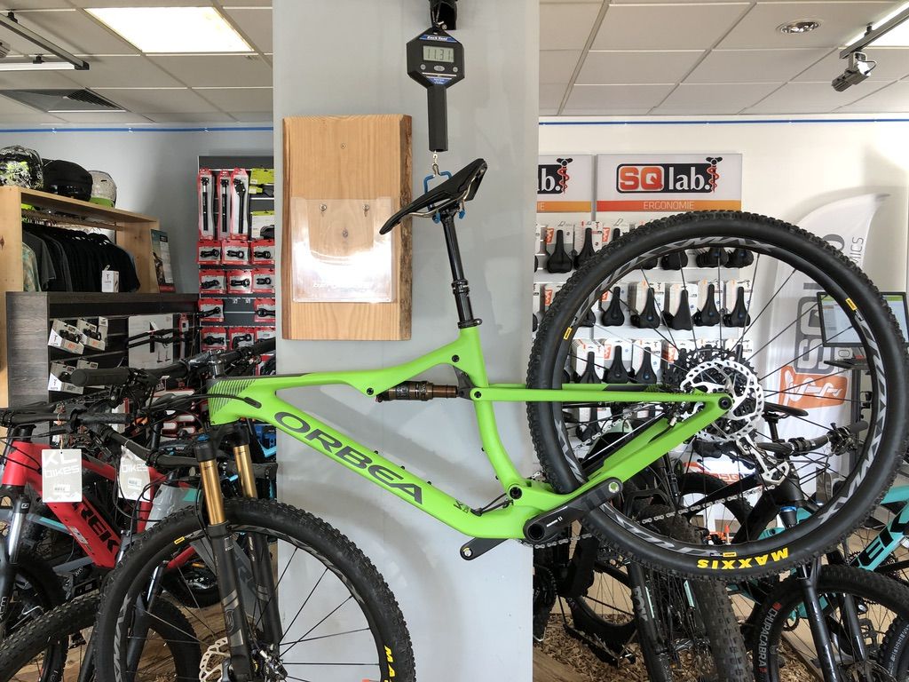

Gewogen wie geliefert (11,31 kg, Größe M):

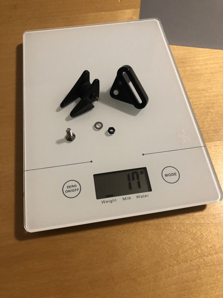

Kettenführung:

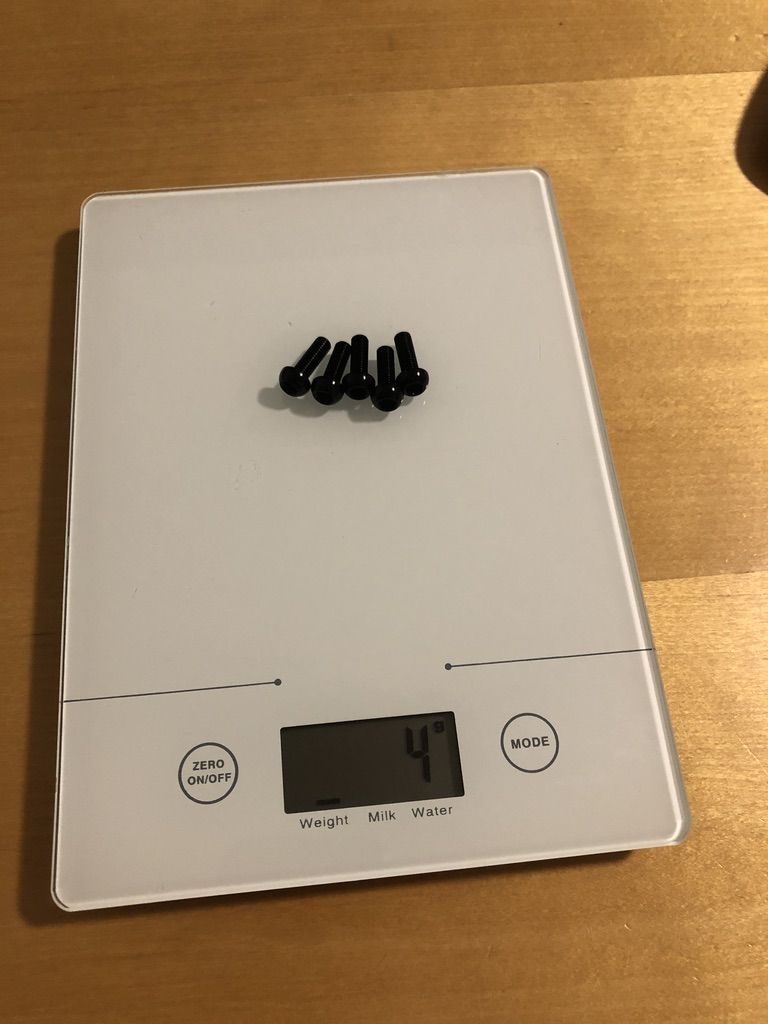

Schrauben Flaschenhalter (9mm Kopfdurchmesser, 15mm Gewindelänge, ALU!):

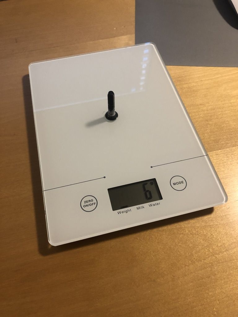

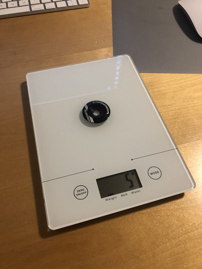

Schraube Ahead-Kappe:
Ahead-Kappe:

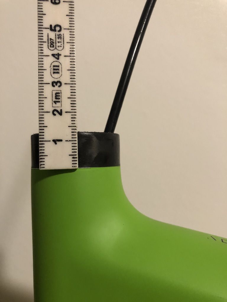

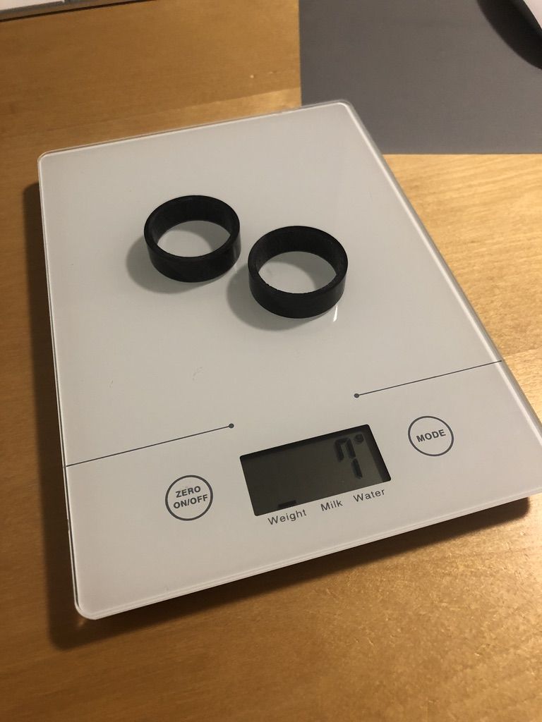

Spacer (2x 1cm):

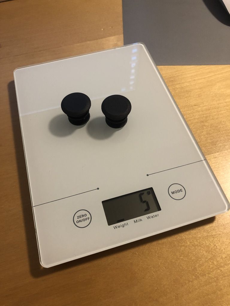

Lenkerstopfen:

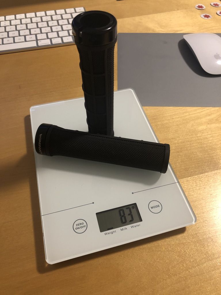

Griffe:

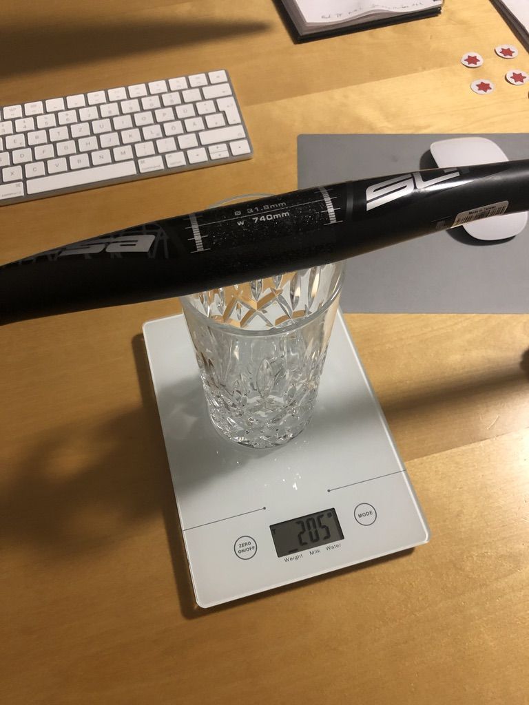

Lenker (740mm, 9° Back sweep, 4° Up sweep):

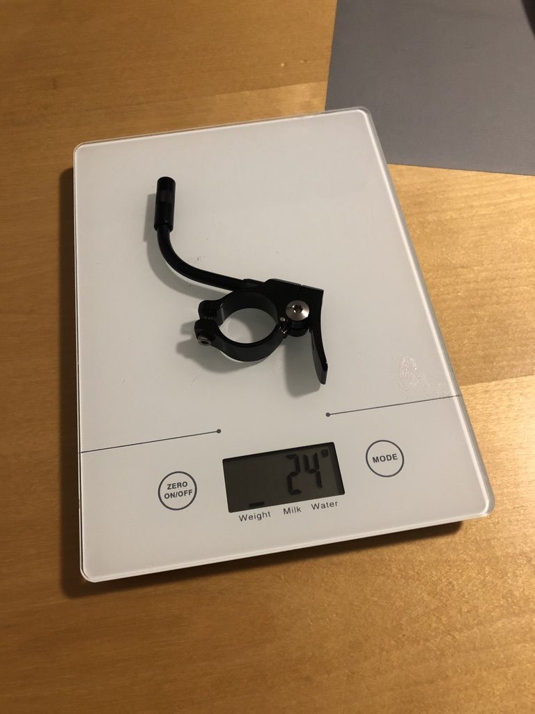

Remote für Race-Face Vario-Sattelstütze (sah schwerer aus als er's ist):

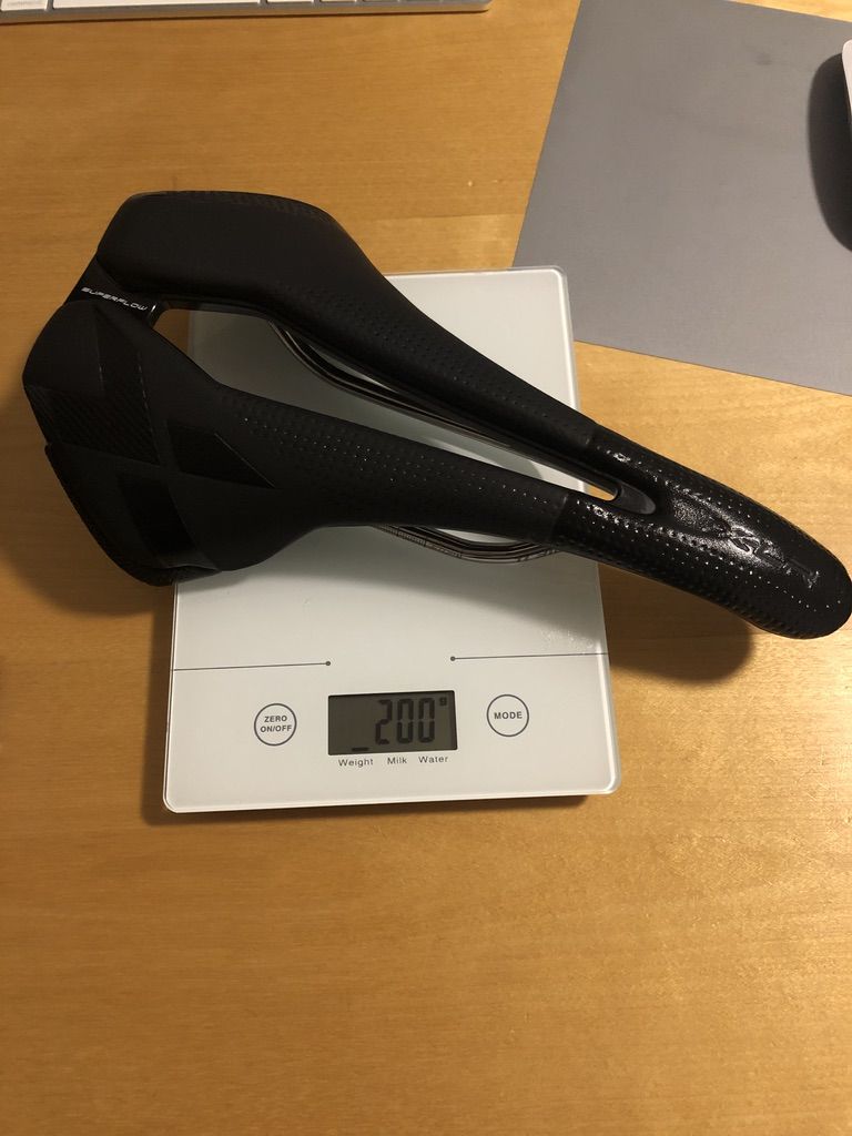

Sattel:

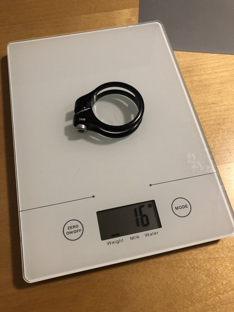

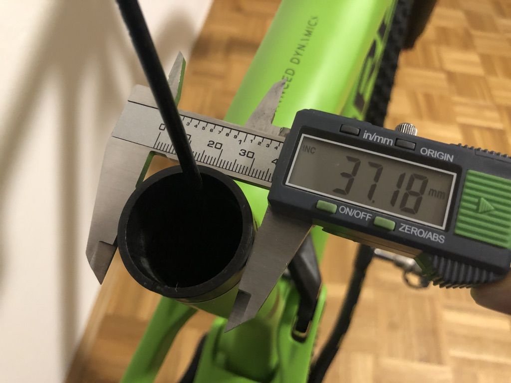

Sattelklemme (Durchmesser: 37 mm, Höhe 14 mm, Klemmhöhe 13 mm):
Durchmesser 37 mm:
Höhe 13 mm:

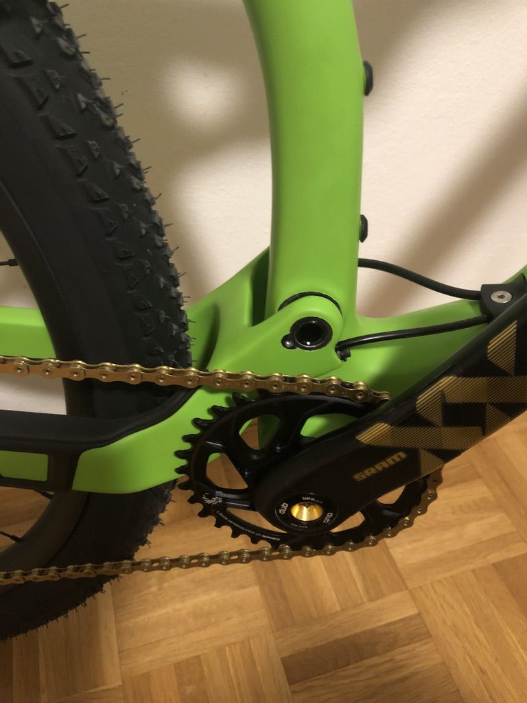

SRAM Carbon-Kurbel vom Oiz (nicht im "Aftermarket" erhältlich; die 3 Schrauben zur Fixierung des Kettenblattes wiegen 5g):
SRAM Kettenblatt 34 Zähne Stahl:
Die restlichen Teile (XT M8000 Bremse, X01-Schaltwerk samt GX-Trigger, Kette, Kassette, Rahmen, Federgabel) spare ich mir vorerst zu wiegen da die Gewichte entweder sehr leicht zu recherchieren sind oder sehr aufwändig zu messen. Sollte dennoch Bedarf an Gewichten oder Abmessungen des ein oder anderen Teils bestehen, helfe ich gerne weiter.

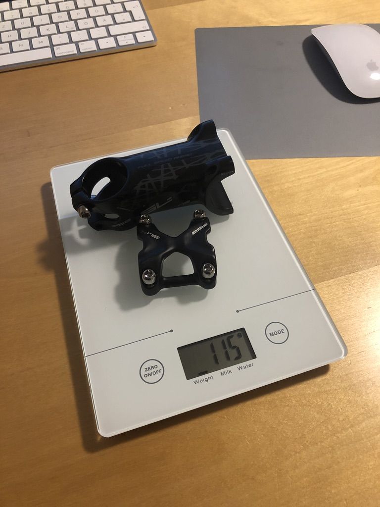

Vorbau: Newmen 318.2 SL 50mm (69g) = -46g

Kürzung Gabelschaft und Wegfall der beiden Spacer = geschätzt -15g
