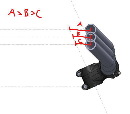

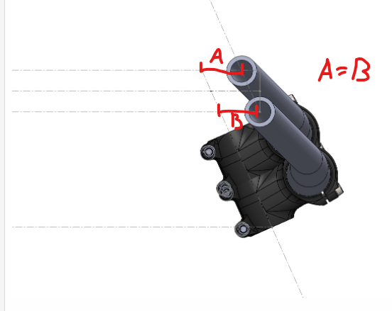

Dafür muss man berücksichtigen, dass man bei mehr Rise einen kürzeren Vorbau fahren sollte, wenn man kein anderes Lenkverhalten möchte.
Sonst werden bei einem 50mm Riser aus einem 50mm Vorbau schnell einmal effektiv gut 70mm:
Spacer unter dem Vorbau:
Reach wird kürzer, aber Abstand zur Lenkachse bleibt gleich:

Mehr Rise:
Reach bleibt gleich, dafür wird der Vorbau virtuell länger:
--> Ein Riser ist also em Ende das gleiche wie Spacer + längerer Vorbau
Beide Varianten sind also kein Ersatz für einen adäquaten Rahmen mit ein geeigneter Steuerrohrlänge bzw. passendem Stack
passt alles was du anführst, aber das ist ja nicht konträr zu meiner Überlegung:Nachdem sich da nach wie vor viel Halbwissen hält, hier nochmal ein Zusammenhang zwischen Stack, Spacern, Rise und Vorbaulänge:
Ergo: wenn der Stack nicht passt und man höher möchte, muss man eine der zwei Kröten schlucken (oder eine Kombination aus beidem)
- Weniger Reach
- längerer effektiver Vorbau
Alles andere ist Augenwischerei.
Spricht m.E.n. für einen High-Rise Lenker als valide Option
- Reach länger durch gewollte Reduktion des Spacerturmes aufgrund eines High-Rise Lenkers
- keine Änderung der Vorbau-Hardware
- resultierende effektive Verlängerung des virtuellen Vorbaus hinnehmbar (aufgrund des größeren Abstands der Handauflage am High-Rise Lenker zur Achse) -> daher bei Hardware-Vorbaulänge von 35 mm bleiben
