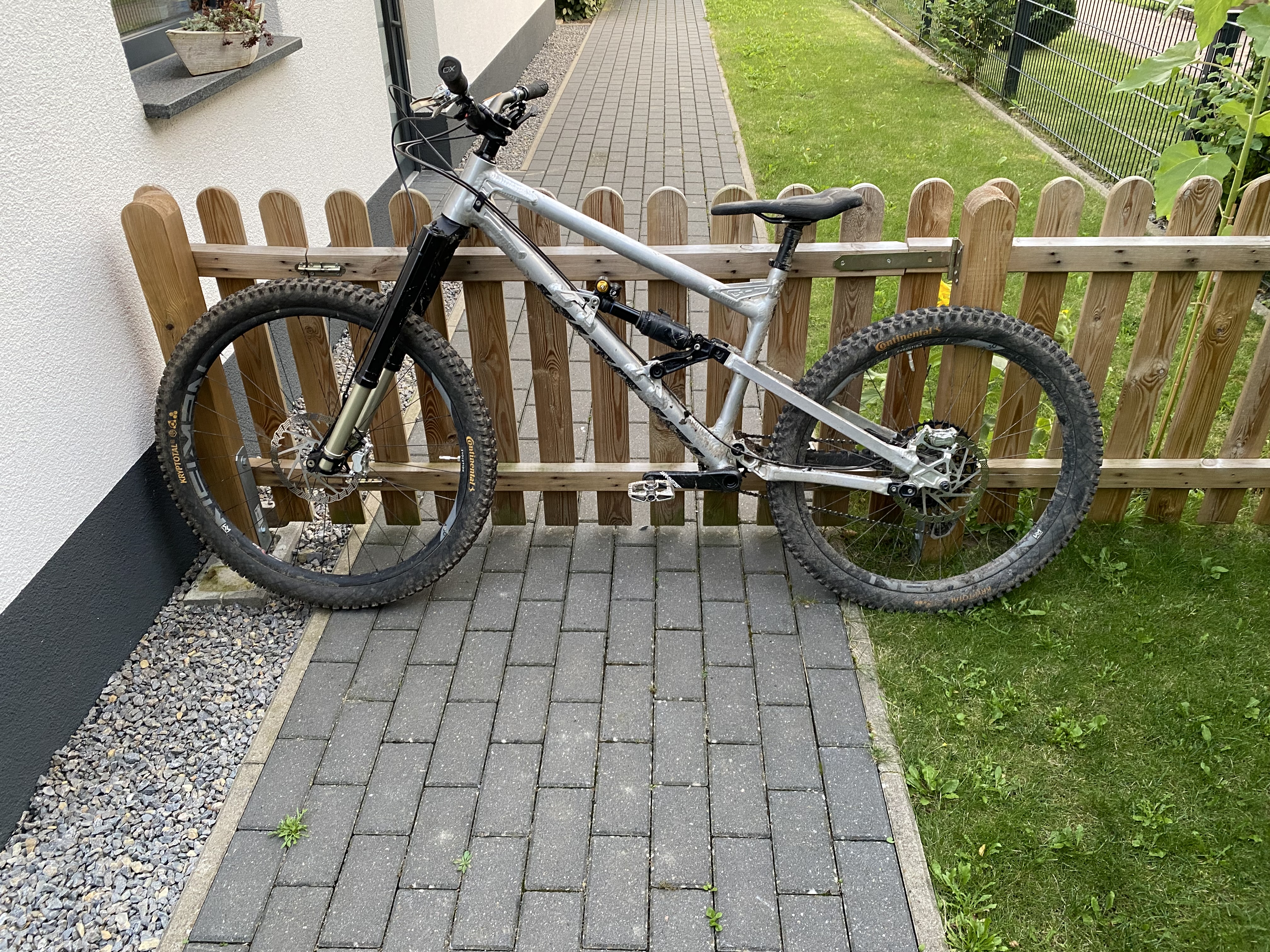

Du hast ca 3/ 3,5 cm Spacer unterm Vorbau?
Bei mir hat so eine Lösung nervig viel geflext.
Edit: Knarz- und Flexkombo: Intend Enduro Vorbau, One Up Karbonlenker 79cm
25mm Spacer unter dem Vorbau.
Bild verzerrt etwas.
Knarzen hab ich keine Probleme. Lediglich die Stahlflex klappert ab und an mal. Scheiß Bremse @Slevin_Kelevra 😉
Ansonsten ist die Kiste echt leise.

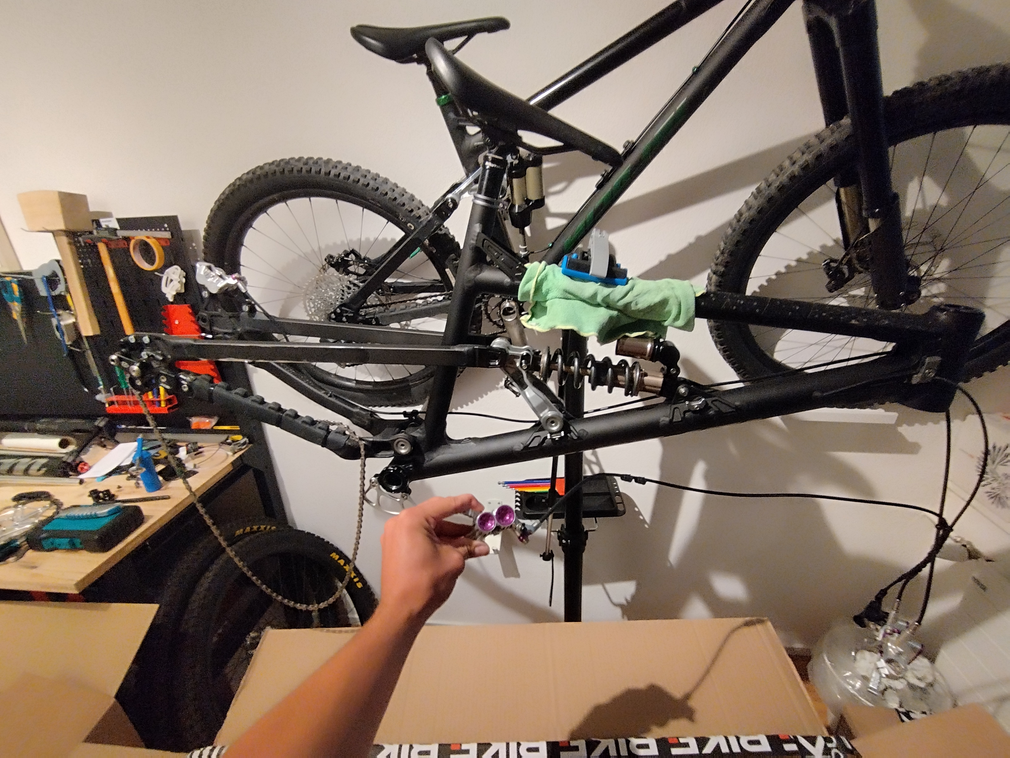

Das ich wiederma eine paar qualitative Fotos (Nicht), geteilt habe:
Umbau geht los :D
Ich weiss lila elox ist nicht zeitgemäss, aber Egal :ka::lol:
Was für Schrauben hast du denn für den Bashguard genommen? Ich hab den von Oak Components bestellt, da sind aber die Schrauben etwas zu kurz 🙈 ich trau mich nicht ganz die gegen andere zu tauschen, da sind Hohlschrauben dabei damit die im Bedarfsfall abscheren
Ich hab den von Oak auch dran. Die Schrauben kamen mir auch sehr kurz vor. Aber die halten sehr gut und machen ihren Job. Ich habs ausführlich überprüft 8-)
Hab auch die orginalen verbaut, haben (bis auf diese die gebrochen sind 😅) gehalten, funktioniert so wie es soll.
G1 wie auch s16
Umbau geht los :D
Ich weiss lila elox ist nicht zeitgemäss, aber Egal :ka::lol:Anhang anzeigen 1993667
Das wird echt ne ganz grausige Bude.
Bitte schick mir das Rad einfach wenn es ferdig ist. Solange man draufsitzt sieht man die Farben ja nicht so :bier: … du würdest mir damit sehr helfen ;)
