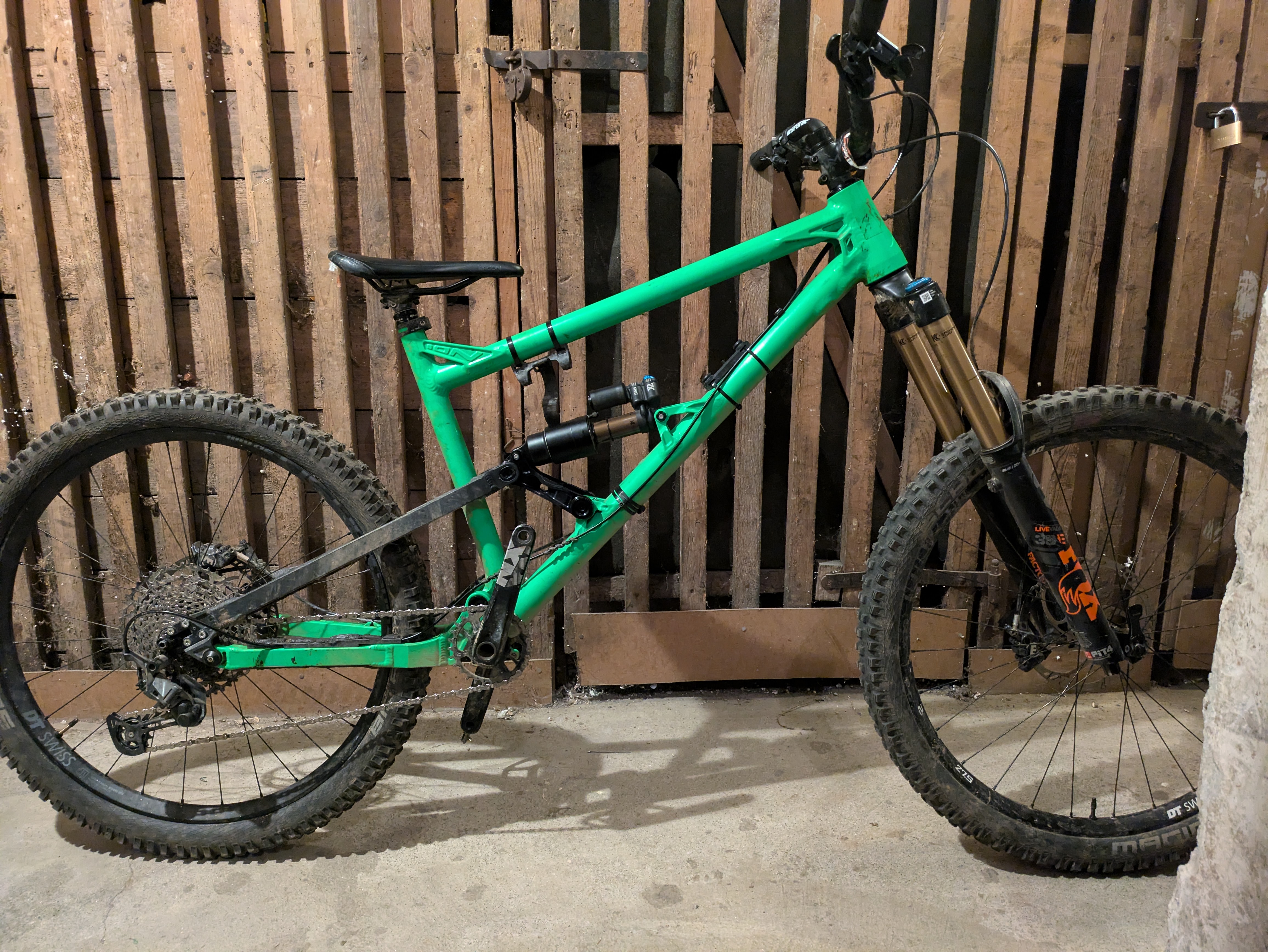

So, wieder Daheim. Mit neuem G1 "alt". Überstand hätte ich mir weniger gewünscht, kann nur auf Zehenspitzen drüber stehen, aber irgendeinen Tod muss man sterben. Nicht alles ist technisch umsetzbar in der Sondergröße Zwerg.
Auf dem Heimweg auf dem letzten Parkplatz an der B3, bevor es auf die A7 geht, angehalten und schnell ein paar Smartföhnfoddos gemacht. So sauber wird es nie wieder sein.
Fasten Seat Belts, jetzt wird es blau:
Jetzt daheim noch Mudguard an die Gabel gedengelt und Shawn (das Schaf) auf dem Vorbau festgebunden. Es kann am Wochenende losgehen mit der Dämpfereinstellorgie.
Das ist ein interessanter Hybrid.
UDH Hinterbau mit der neuen Bremsleitungsführung.
Dazu schon der Storia V4.
Da kommt man direkt auf den Geschmack, sich noch schnell ein G1 MK1 bauen zu lassen.
Es war alles ne Premiere. Das erste "alte" G1, das sie je als Mini-Mullet gebaut haben und dazu noch das neue Gedöns, das ich unbedingt dran haben wollte. Hat lange gedauert, aber das war es wert. Was freue ich mich auf das erste Gassi führen.:hüpf:
Geil u Glückwunsch zu dem „Apperat“ :daumen:
Da wird der Freitag sicher ein kurzer Arbeitstag sein ;)
Leider nein. Wie überall, zu wenig Leute für zuviel Arbeit. Aber morgen geht es nach Beerfelden. Grobeinstellungen an Gabel und Dämpfer habe ich heute noch erledigt, Feintuning dann morgen. Soweit es für so einen Grobmotoriker wie mich "fühlbar" ist.
Etwas Paranoia habe ich vor dem Schlepplift, weil der Überstand über dem Bike so knirsch ist. Das wird ein schönes Gehampel werden, bis ich drübergekrabbelt bin, um auf dem Sattel Platz zu nehmen.
Absteigen am besten und sichersten nach hinten übers Hinterrad. Das funktioniert bei allen anderen Bikes prima. Hier hoffe ich, dass meine Arme dafür lang genug sind. Werde ich auf dem Parkplatz testen. Ganz weit weg von jeglichem Publikum.🫣
