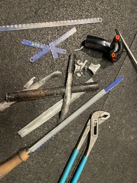

Sattelstütze: Falls Du sie nicht mit normaler Krafteinwirkung raus bekommst... ich habe erst im letzten Antritt-Podcast gehört, dass Kältespray am besten funktioniert. Krafteinwirkung ist dann trotzdem noch notwendig.
Da bin ich mal gespannt drauf. Von unten fluten geht ja nicht 🙄.
Danke für den Tip.

Übernächste Woche habe ich etwas mehr Luft, da hat das Buck ein Date mit 3 Dosen Gefrierspray 🥶 für den Erhaltungsversuch der Ritchey Stütze.

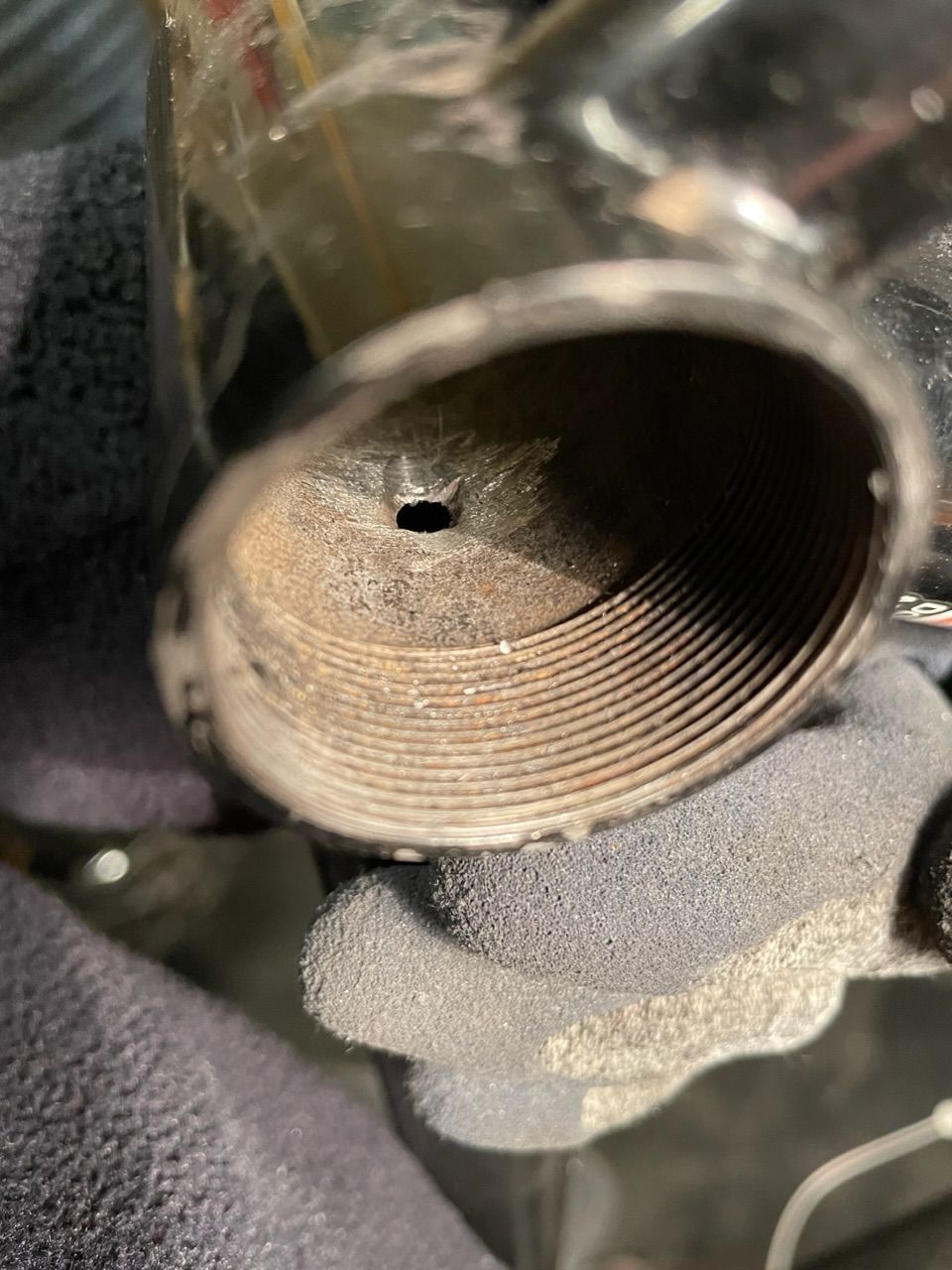

Endlich war gestern mal wieder Werkraumzeit 🤩 und da sollte es mit dem Buck Shaver weitergehen. Ich wollte das Sattelrohr von den letzten Alu-Spänen befreien und innen für eine neue Stütze sauberschleifen.
Da höre ich Glucksen und Schwappen im Unterrohr? Was soll das denn? 😨
Ist das jetzt
a) an der Verbindung Sattel-/Unterrohr eingesickertes WD40 von der Sattelstützentfernung?
b) im inneren des Rohrs kondensiertes Wasser (sind nur 5°C in der Halle)?
--> hatte das Problem neulich nicht schon mal jemand
Was nun?
das frage 🤔 ich mich ja schon eh schon eine Weile - Wie hohlraum-konserviere ich diesen Rahmen ohne das Fludifilm mangels Öffnungen einbringen kann?

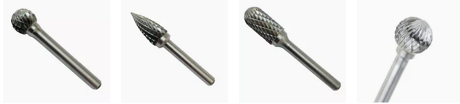

Dremel und so eine Raspelkugel ist wohl das sinnvollste …
In besagtem Thread war das eine blaue Siliziumcarbid-Kugel. Dieses Material soll für Keramik und Glas gut sein, für Stahl ist's wohl eher das Korund-Material in rosa und anderen Farben.
Ich habe mit derartigen Schleifstiften bisher nur kleinere Arbeiten gemacht, ein Loch in ein Tretlagergehäuse zu schleifen, stelle ich mir gar nicht so leicht vor.
Würde ich auch sagen. Diese Schleifsteinchen verschleißen doch sehr schnell.
Vielleicht lohnt sich die Anschaffung eines vernünftigen Hartmetalfräsers.

Ah, die guten Teile vom "allerliebsten Freund" kenne ich auch: ;)
Mit Alu gehen die nur kurz, weil recht schnell zugesetzt.
Auf Stahl hatte ich sie bisher noch nicht in Verwendung.
There's a Hole in My BUCKet …
Diese kleinen Aufsätze sind mega 🤗 und sogar lang genug für den Standard Akkubohrer. Am besten waren der Zylinder und zum Nacharbeiten der kleine Kugelkopf.
Success 🥳
Ein Sud an Kondenswasser und WD40 kam mir da entgegengelaufen 🤢, es gibt also einen kleinen Übergang von Sattel- zu Unterrohr, aber nun schwappt nix mehr.
Dar Rahmen kriegt jetzt einen schönen Einlauf und damit vertage ich für mich praktischerweise die Frage nach der Lackerhaltung bzw. Erneuerung 🤔
