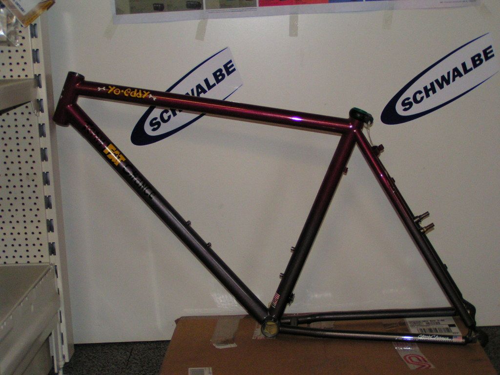

Hallo Dennis..
Schönes Projekt und Glückwunsch..
Habe auch ein ähnliches Projekt ein YO EDDY :daumen:
Was wichtig ist das es nicht am Sattelrohr durchrostet ist und weitgehend ohne Beulen.
Soll auch artgerecht gehalten werden da tut ein wenig Patina nicht weh..

Hallo Dennis..

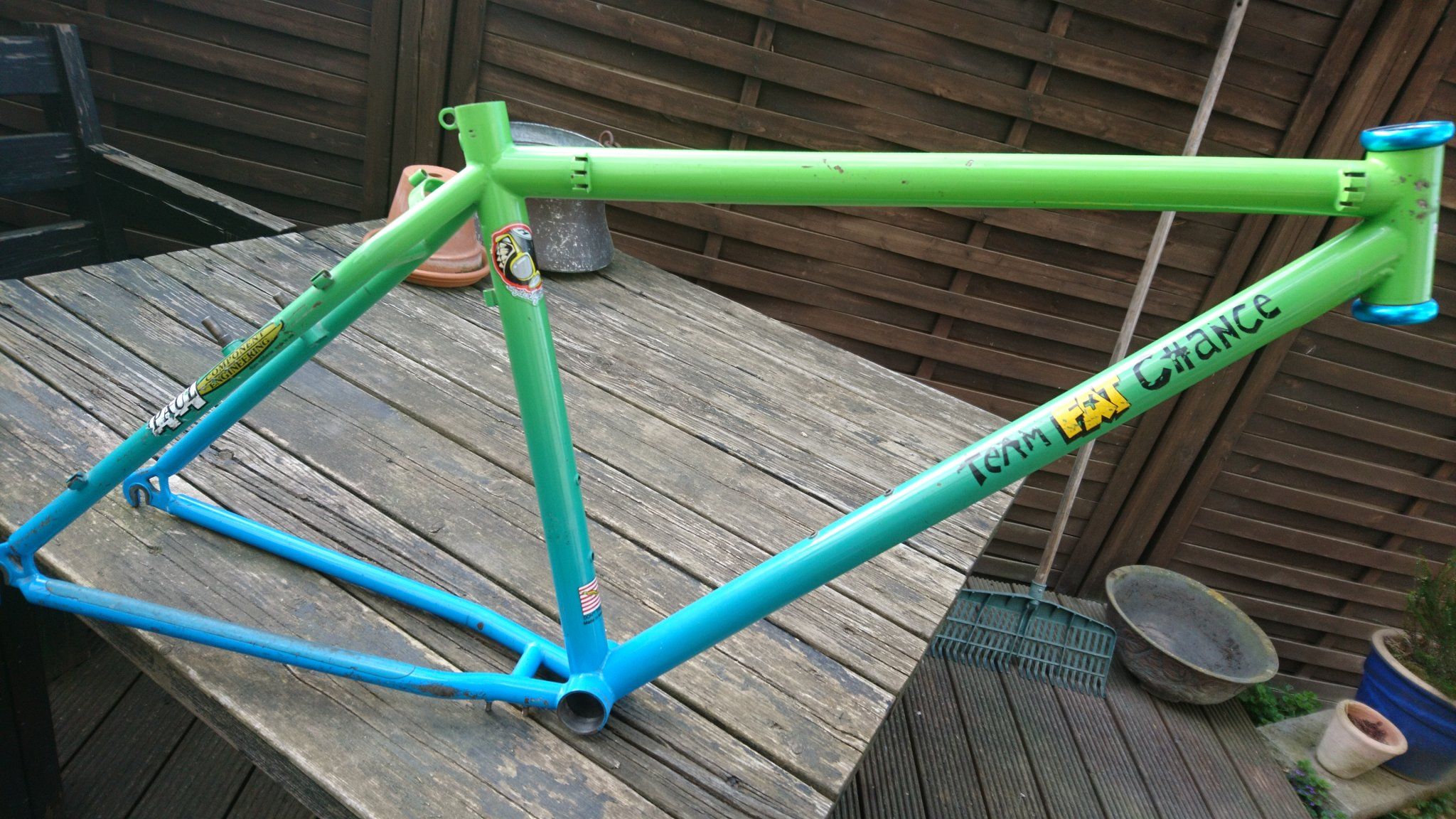

Glückwunsch zum tollen Aquafade... habe den Rahmen seinzeit auch bei e...kleinanzeigen entdeckt, aber aufgrund unfertiger Projekte aus Gründen der Vernunft nicht zugeschlagen :wut:... toller Rahmen zum Traumpreis! Ist dass Sitzrohr weitestgehend ok?
Vorab viel Freude damit -
beste Grüße,
der Daniel
beste Grüße,
der Daniel
Hallo Daniel
Danke für die Blumen...
Dellen / Beulen / Rost
Nein nichts dergleichen :daumen:
Nur Gebrauchspuren..
Eine Accutrax und ein King waren auch noch verbaut:anbet:

Sattelstütze:
Die wird seit 2 Wochen 3 Mal täglich mit WD40 und Liqui Moli MoS2-Rostlöser besprüht. Durch die vorherige grobe Behandlung an der Stütze befindet sich dort ein Spalt, der wie ein Trichter wirkt. Bisherige Erfolge blieben aber noch aus. Da das Innenlager noch nicht raus ist, habe ich bisher das Sitzrohr noch nicht fluten können. Keramik-Rostlöser und Kältespray bestelle ich gleich.
Hat jemand von Euch schonmal diese Salmiakgeist-Behandlung probiert?
Innenlager:
Nachdem nun die entsprechenden Werkzeuge vorhanden sind, versuche ich mich an dessen Ausbau, aber auch hier: Sitzt bombenfest. Ich versuche nun ebenfalls vorab das Ganze mit WD40 und MoS2 anzulösen.
Rahmen:
Wie teilweise auf diesen Fotos zu sehen, ist der Lack doch arg mitgenommen, so dass mir die Idee des Sandstrahlens und Repainten immer attraktiver erscheint.
Zudem sieht man auf der Unterseite der Innenlageraufnahme, dass der Rahmen wohl schonmal überlackiert wurde. Wie auf dem Foto zu sehen, wurde dort -glaube ich zumindest- ein Fat-Chance-Logo-Decal vorm Repainten vergessen abzulösen, so dass es nun unterm Lack sitzt.
Wenn es also nicht mehr der Original-Original-Lack ist, wird das Neulackieren noch attraktiver. Was meint Ihr dazu?
Gabel:
Die Gabel ist durch.
Rein optisch würde ich eine Starrgabel vorziehen, da ich aber selbst nach einer Neulackierung damit fahren möchte, macht für mich eine Federgabel mehr Sinn. So in der Richtung wie auf dem vorletzten der geposteten Fotos, welches aus einem anderen Forum ist (ich hoffe es ist ok, wenn ich das hier poste). Das Rad würde ich etwas als Vorbild für den Wiederaufbau nehmen.

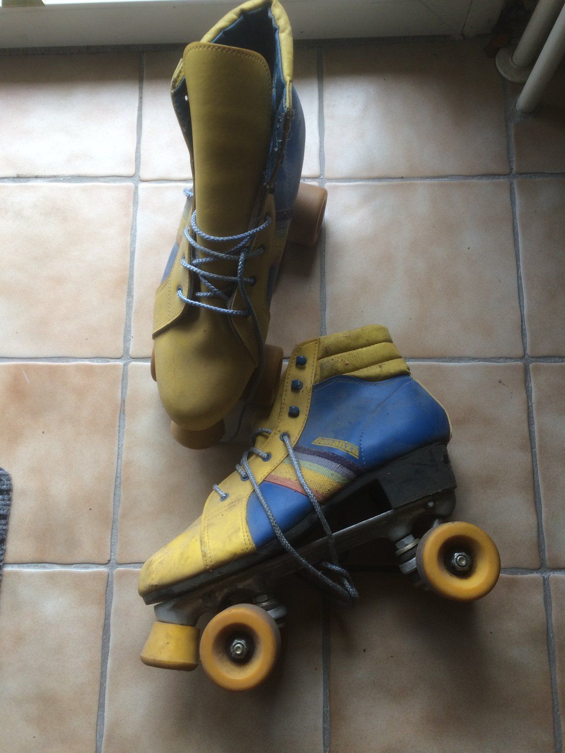

PS: Da ich mal wieder Fahrtwind um die Ohren spüren möchte, reaktiviere ich etwas anderes "Antikes" was ich ebenfalls auf dem Speicher gefunden habe. Nach einer relativ schnellen Öl- und Lappenbehandlung sollten die guten alten Teile wieder fahrbar sein :)
:daumen: Viel Spass damit. Ich meine Sunskis erst vor ein paar Tagen entsorgt, nachdem ich eingesehen habe, das mir meine Leichtigkeit auf den Dingern in den letzten 40 Jahren doch irgendwie ein wenig abhanden gekommen ist.
