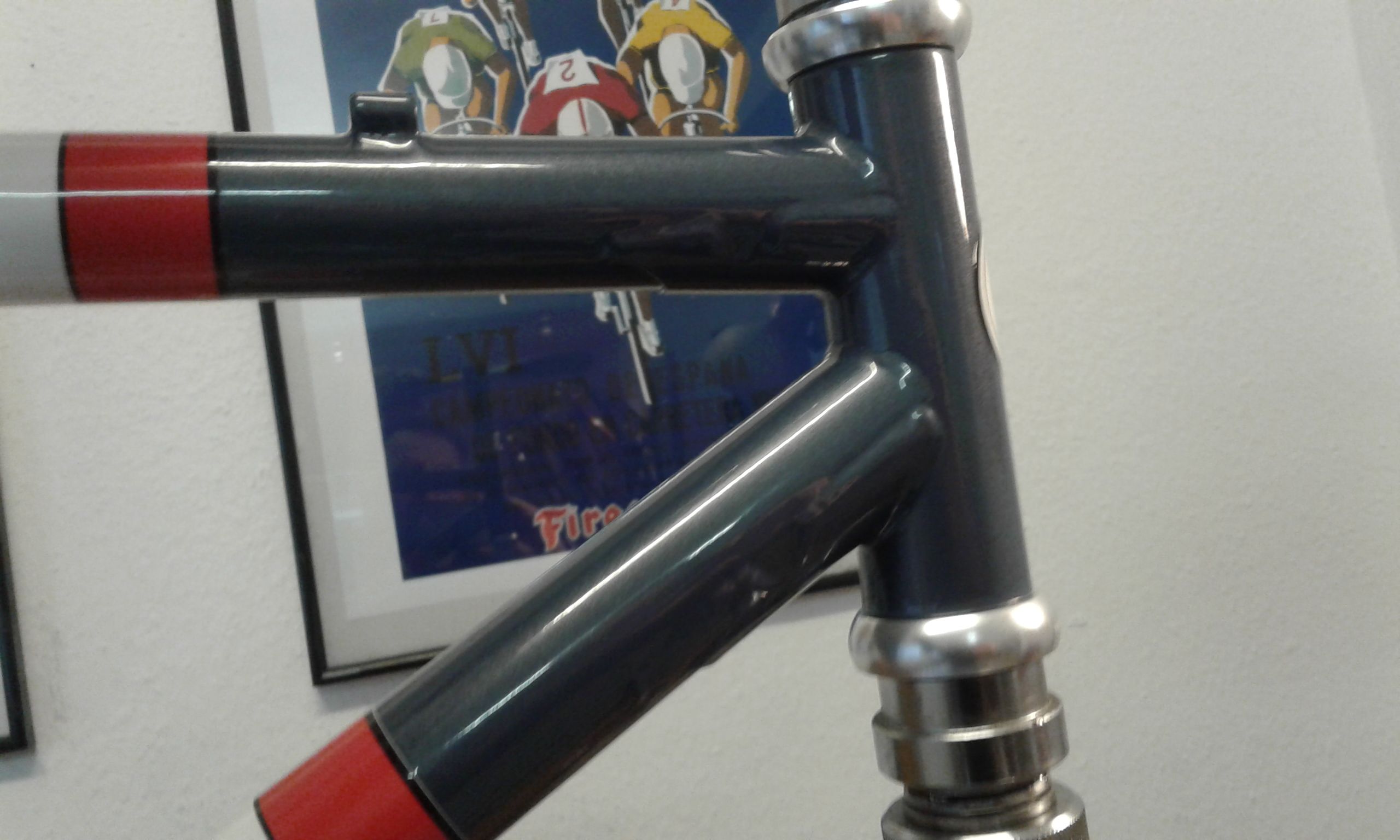

Bontrager Wiederauferstehung

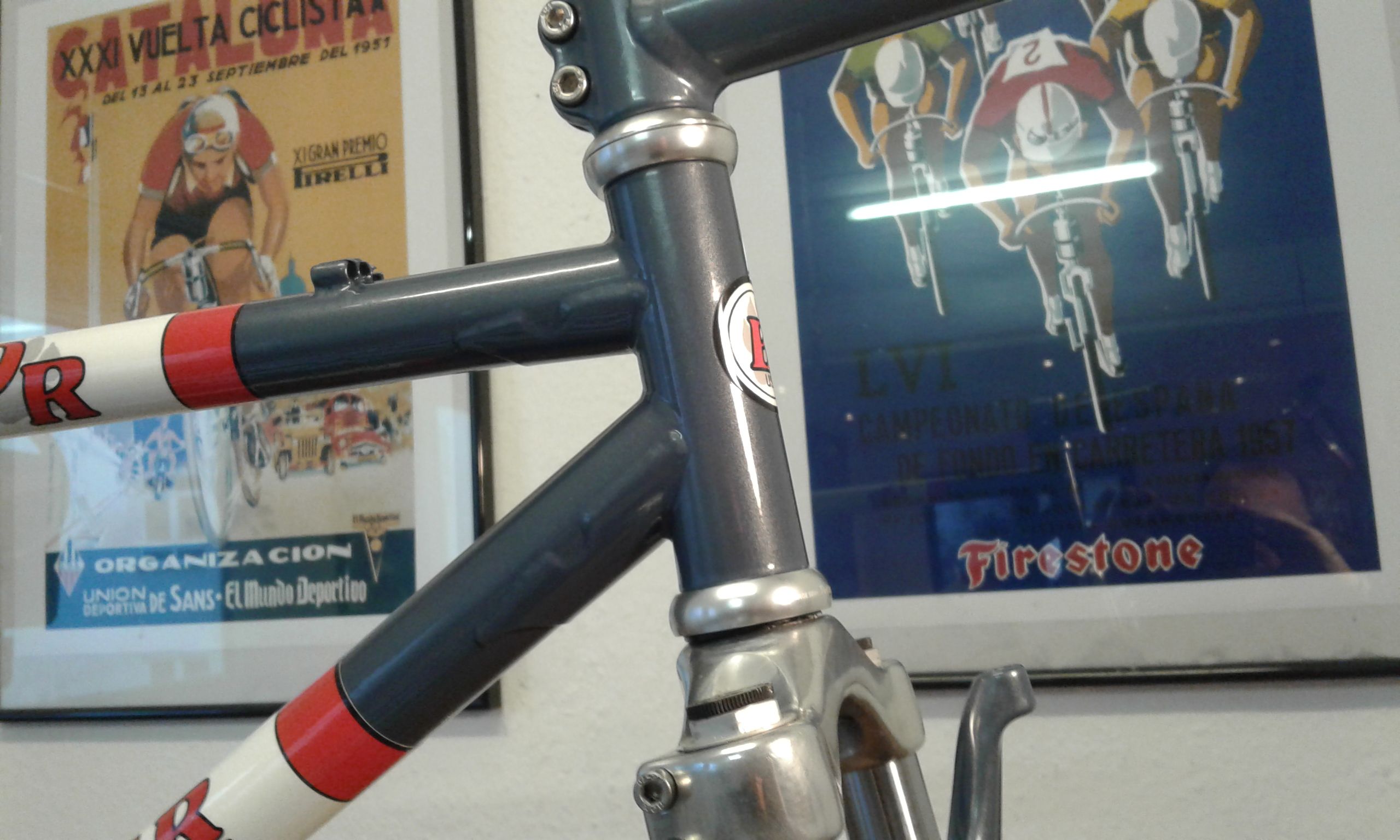

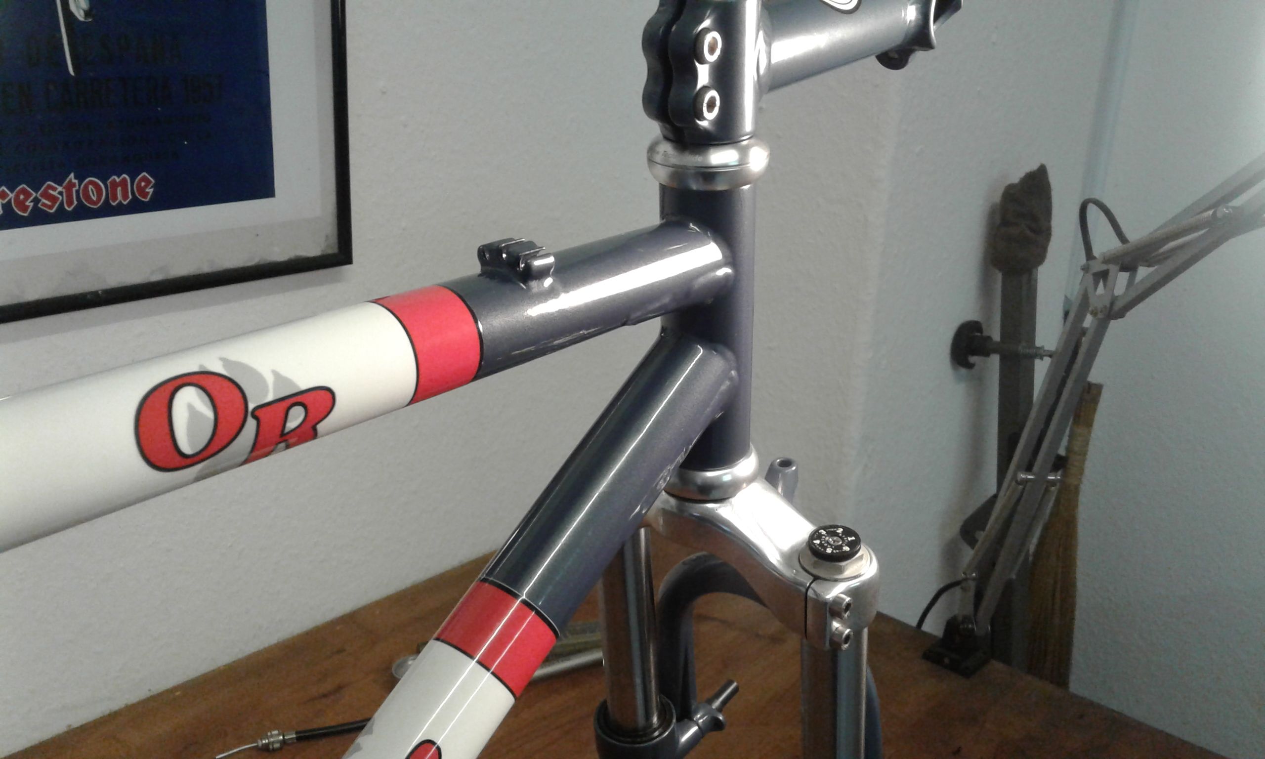

Also ich finde die Farbe durchaus passend für ein Bonti. Für mich auch sehr schön zu sehen, dass Vorbau und Gabel in der gleichen Farbe daherkommen. Und als "nicht Bonti-Kenner" kann ich die Papperln ebenso akzeptieren: Wenn Du es nicht geschrieben hättest, würde ich nicht wissen, ob sie so original sind oder nicht.
An Deiner Stelle hätte ich mich allerdings schon dazu durchgerungen möglichst originale Decals zu kreieren: Bei der Mühe die erforderlich war um sich in ein Vektorprogramm einzuarbeiten, sind Fantasie-Decals dann doch etwas schwach und dürften eigentlich nicht Deinen Ansprüchen "es etwas besser zu machen" genügen.
Ich hoffe, dass das was hier ehrlich geschrieben wurde, Dir nicht zu sehr aufs Gemüt schlägt. Ich für meinen Teil bin Dir jedenfalls dankbar fürs Teilhaben lassen an diesem Projekt, welches Du mit viel Mühe und Können durchgezogen und durchaus toll dokumentiert hast. :daumen:
Die Idee beim Tiba-Pulverbeschichten ist, mit dem Vorwärmen alle Rückstände des Entlackens sowie das Fett der Hände und den restlichen Staub des Schleifens zu verbennen. Dafür muss die ganze Sache nicht Phosphatiert werden und man hat kein chemischen Schmodder über.
Ich glaube nicht, dass Du den eigentlichen Grund für eine Phosphatierung von Stahlteilen verstanden hast: Es geht da primär nicht um eine Entfettung (ist durch das vorherige Beizen aber auch dabei), sondern hauptsächlich um einen Haftgrund, welcher ein Unterwandern der späteren Oberflächenbeschichtung verhindern soll. Da es sich um ein Tauchbadverfahren handelt, werden die Rahmenrohre gleichzeitig auch von innen vor Korrosion geschützt, was beim Tiba-Pulverbeschichten fehlt. Ich hatte früher im Bereich Medizintechnik öfter mit Pulverbuden zu tun. Dort wurden die von mir konstruierten Stahlteile immer vor dem Pulverbeschichten Zinkphosphatiert. Aus Umweltschutzgründen, und weil immer mehr Edelstähle und Alu zum Einsatz kamen, wird heute allerdings nur noch schwach gebeizt. Was auch den Vorteil hat, dass neben Stahl auch Alu oder Edelstahl ins Bad geschmissen werden kann.
Wir hatten hier im Forum schön öfter Unterhaltungen über das Pulverbeschichten, dort hat der User @SYN-CROSSIS, wie ich finde treffend geschrieben, "dass nur seriöse Pulverbuden eine Phosphatierung vor dem Beschichten von Stahlrahmen anbieten". Von daher verstehe ich nicht, gerade auch wegen Deinem Leitmotto, dass Du auf eine Phosphatierung verzichten kannst.
Da Du was das Pulverbeschichten anbelangt ganz offensichlich vom Fach bist, muss ich mich für Deine Dokumentation extra bedanken: Endlich mal jemand der mir auch mit Bildern gezeigt hat, dass eine klare Pulverbeschichtung auf vorherigem Pulver möglich ist. Und sogar mit Decals unter dem klaren Pulver! Bisher dachte ich immer, dass so etwas wegen dem eigentlichen Verfahren des Pulverbeschichtens und Aufschmelzens, technisch nur unter Klarlack machbar ist.

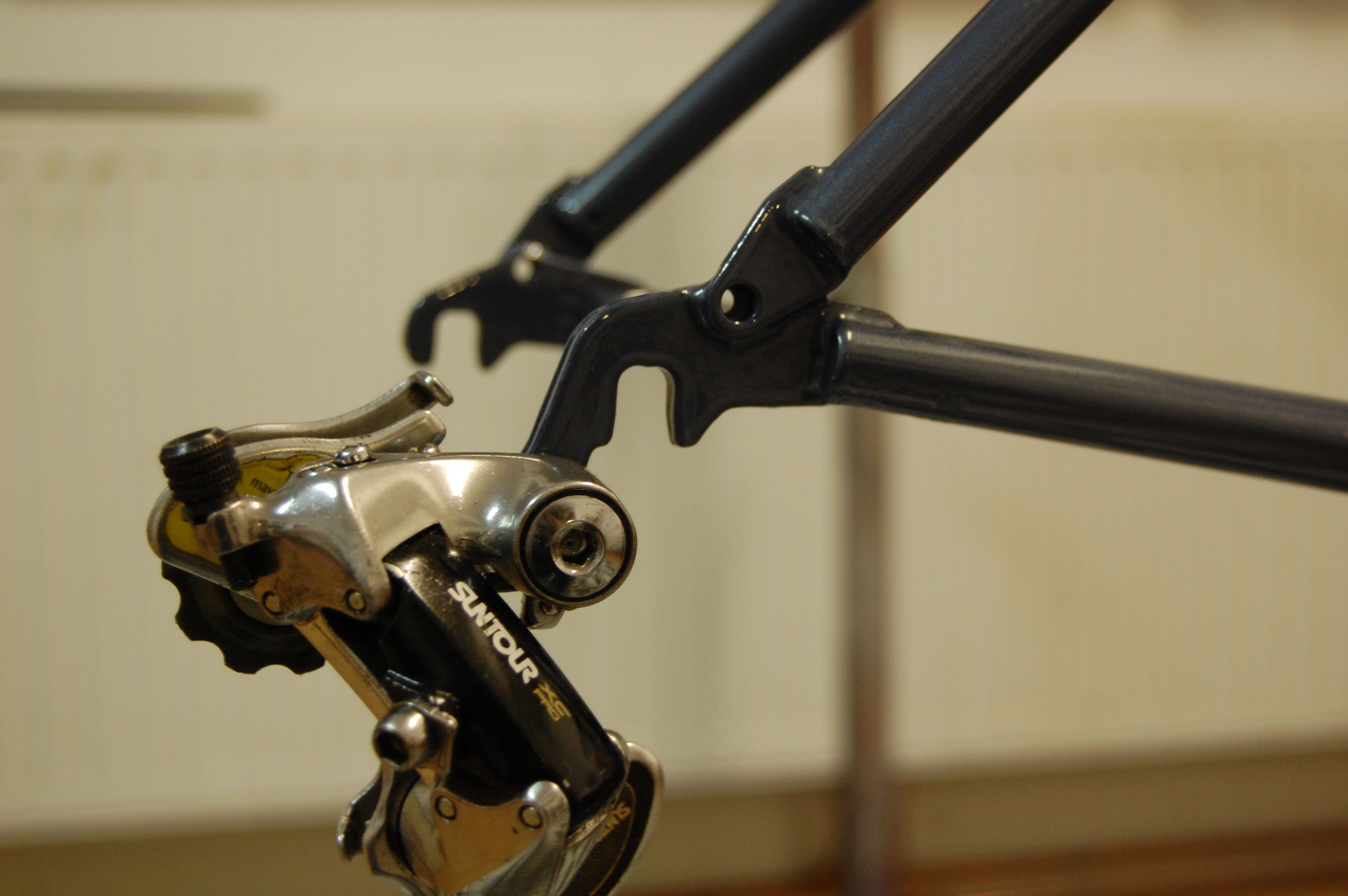

P.S.: Auch ich habe in meiner Sturm- und Drangzeit einigens an der Schaltung experimentiert. Allerdings erschien mir ein "einfaches" Umklemmen des Schaltzuges am Schaltwerk immer als stümperhaft. Funktioniert ja auch nicht in jedem Fall.
Ich habe mir damals Daumis von Shimano und Suntour, nach entsprechenden Messungen und Berechnungen, abgeändert: Deswegen wurde in die Seilführungsnut eines rechten Suntour XC-Pro 8fach-Daumis ein 0,4mm starker Alublechstreifen eingeklebt, damit der Daumi für Shimano-Schaltwerke passend war. Suntour-Daumis haben für Shimano-Schaltwerke zu wenig Seil pro Schaltstufe eingeholt.
Im Gegenzug kann man sagen, dass ein Microshift SL-A08 zu viel Seil für ein angesteuertes Suntour-Schaltwerk einholt. Also müsste der Microshift-Daumi durch 0,4mm tiefer Feilen der Seilführungsnut, wahrscheinlich passend sein für ein Suntour-Schaltwerk.
Nur so als Tipp, falls es mit dem Auftreiben von Suntour-Daumis nicht klappen sollte. ;)

Von dem Microshift Topshifter bin ich weg. Denn an so einen schönen, ja schönen Rahmen passt kein verkratzter Schalthebel mit Sturzschaden ran. Aber ich habe schon was anderes im AUge wenn ich keinen neuen XC Pro bekommen. Den 8fach Sunrace Topshifter. Macht zumindesten auf mich einen guten Eindruck.

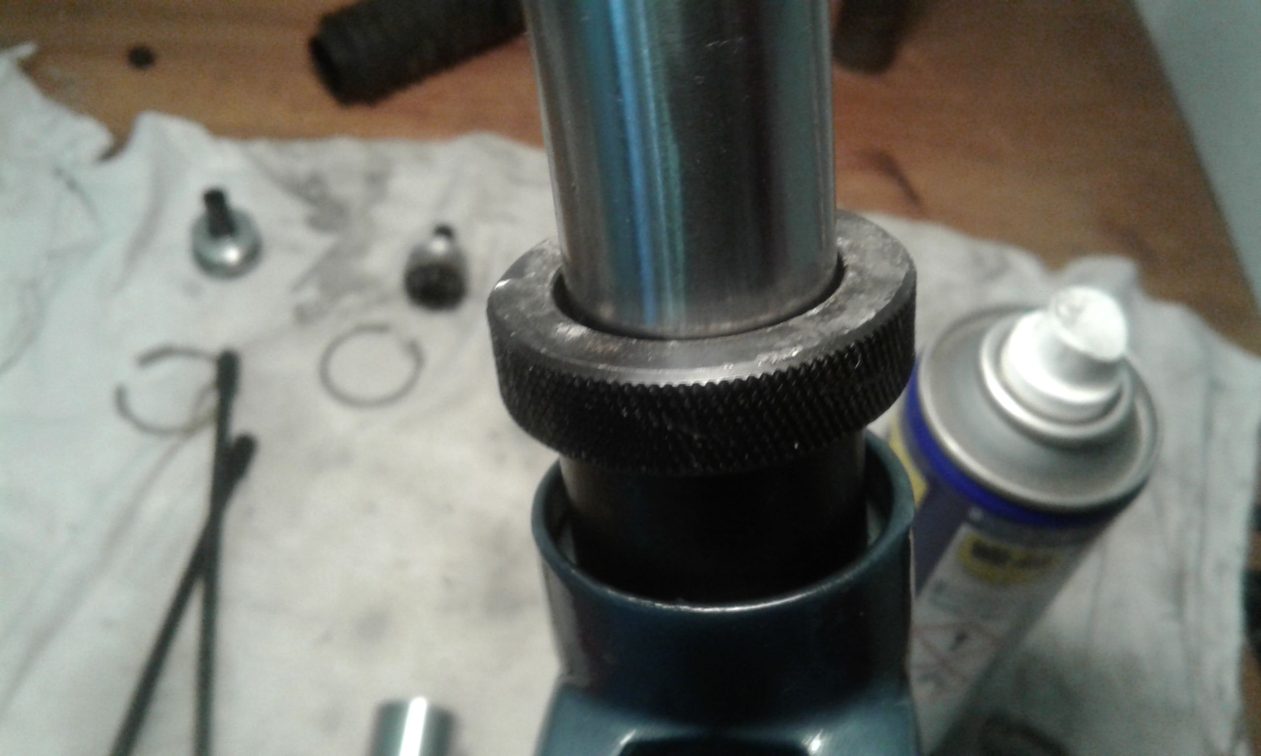

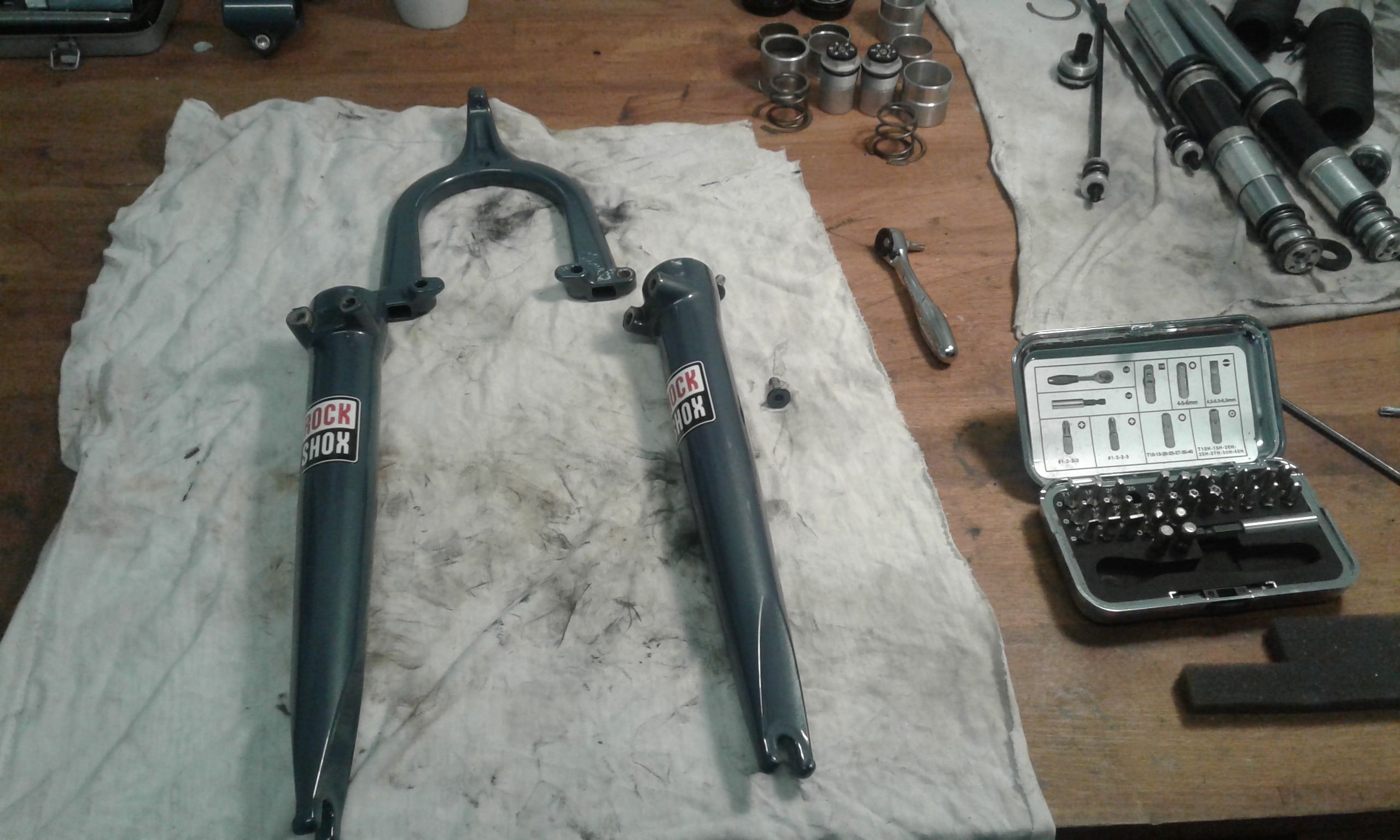

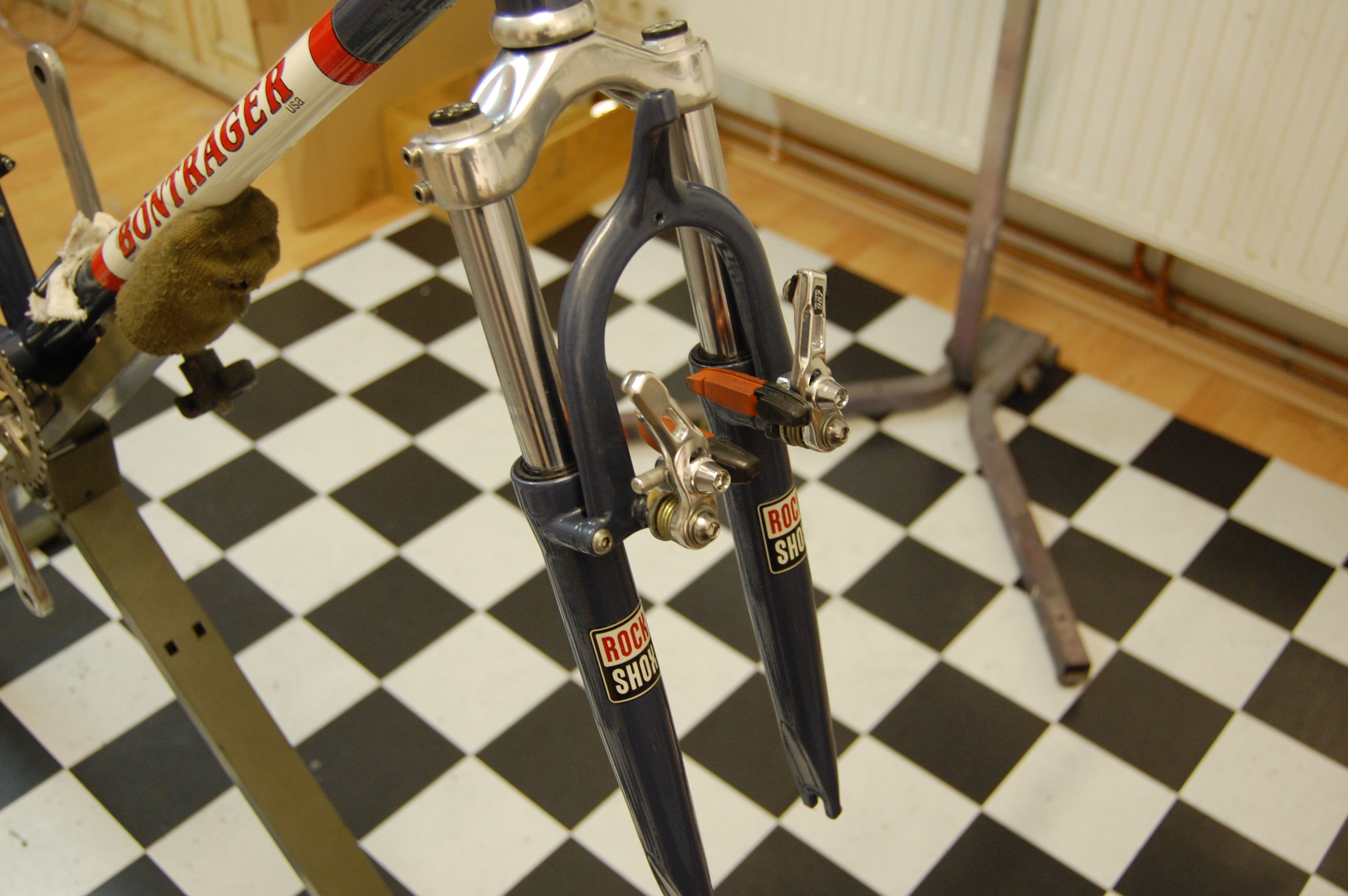

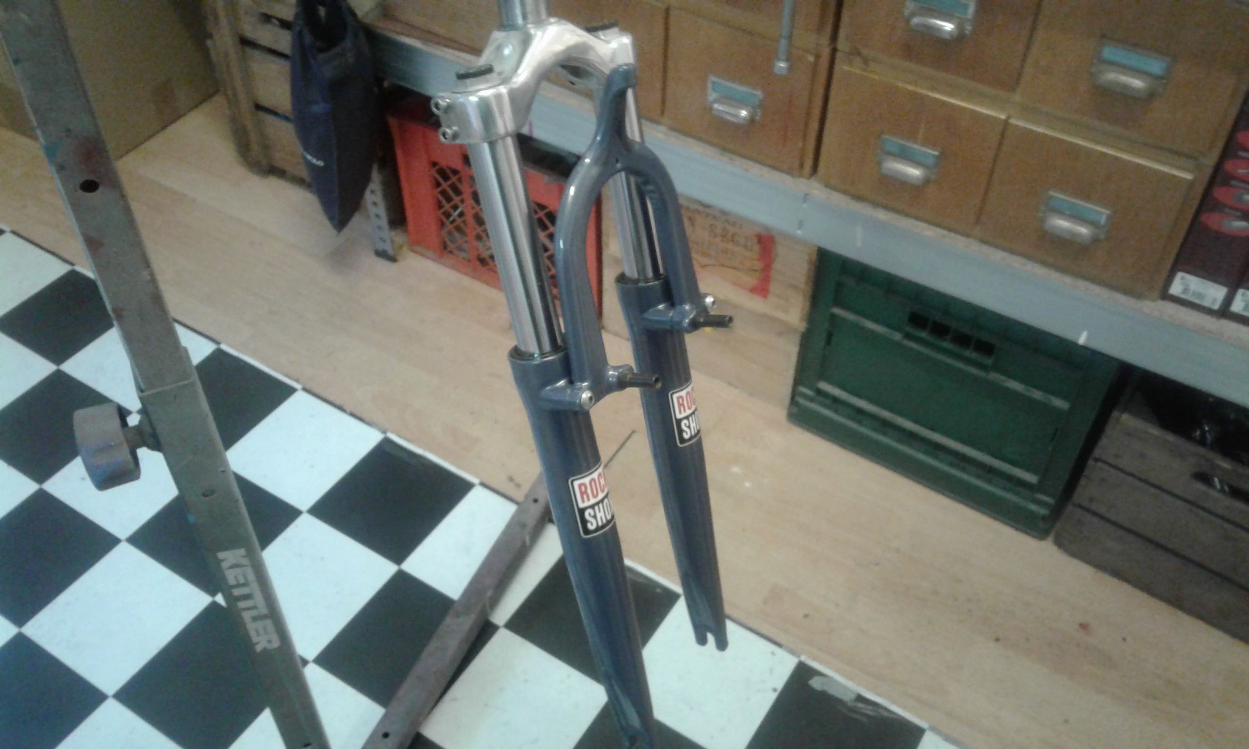

So, nach dem der Rahmen von dem "Bonnie" nun fertig war, ging es heute an die Gabel. Ich hatte die Standrohre ebenfalls gepulvert, mit Rock Shox Decals beklebt und nochmals klargepulvert. Das Ergebnis hatte die Gott-sei-Dank die gleiche Oberfläschengüte wie der Rahmen.
Also: Einfach zusammenbauen wie auseinandergenommen? Fast.
Die einzelnen Bauteile habe ich jetzt erst ganz zum Schluß auseinandergenommen. Das Öl war dementsprechend "metallic", aber das hatten die MAG 21 ja früher schon immer. Ich konnte ja eine ganze Menge an Neuteilen aus der Werkstatt meines Arbeitgebenrs retten, bevor die ganze Rock Shox Ersatzteilbox in den Schrott kam....:(
Dabei waren die Buchsen, Sprengringe, Anschlagfedern, Hülsen für den Long Travel Kit und Einstellkappen. Bei den Anschlagfedern war schon zu sehen, daß es gut war die zu tauschen nach gut 20 Jahren.
Links die Alte, rechts die Neue.
Dann noch die Hülsen für den "Long-Travel-Kit", die den Federweg von 48mm auf gut 60mm erhöhen sollten. Bei der Trockenprobe kam ich auch auf die fast 60mm. Ob ich die voll nutzen werde, glaube ich kaum. In Verbindung mit neuem Öl, auch von der Menge, kann ich dann vielleicht im Rahmen der Möglichkeiten etwas mehr Negativfederweg nutzen...:ka:
Links der "Long-Travel-Kit", rechts die Originalhülse.
Im Übrigen war an den einzelnen Bauteilen kaum nennenswerter Verschleiss oder gar unregelmäßige Schleifspuren zu erkennen.
Ich habe Alles dann vor der Montage penibel gereinigt und zusammengebaut. Beim Einschlagen der neuen Abschlußsimmerringen kam mir der 1" Aufschläger für den Gabelkonus sehr gelegen. Passte perfekt.
Dann habe ich bis auf die Cantisockel noch alle Schrauben erneuert die ich mir vorher noch bei A.W. Niemeyer im Bootszubehör besorgt hatte. Reine Edelstahlschrauben waren mir gerade bei der Gabelkrone als 5mm zu unsicher von der Zugfestigkeit.
Alles zusammengebaut und etwas mehr als 3 bar Druck draufgegeben. Mal sehen, wieviel morgen noch drauf sind.......
Nächste Woche kommt das Lenkkopflager rein, der lackierte Vorbau rauf und vielleicht endlich die Laufräder.

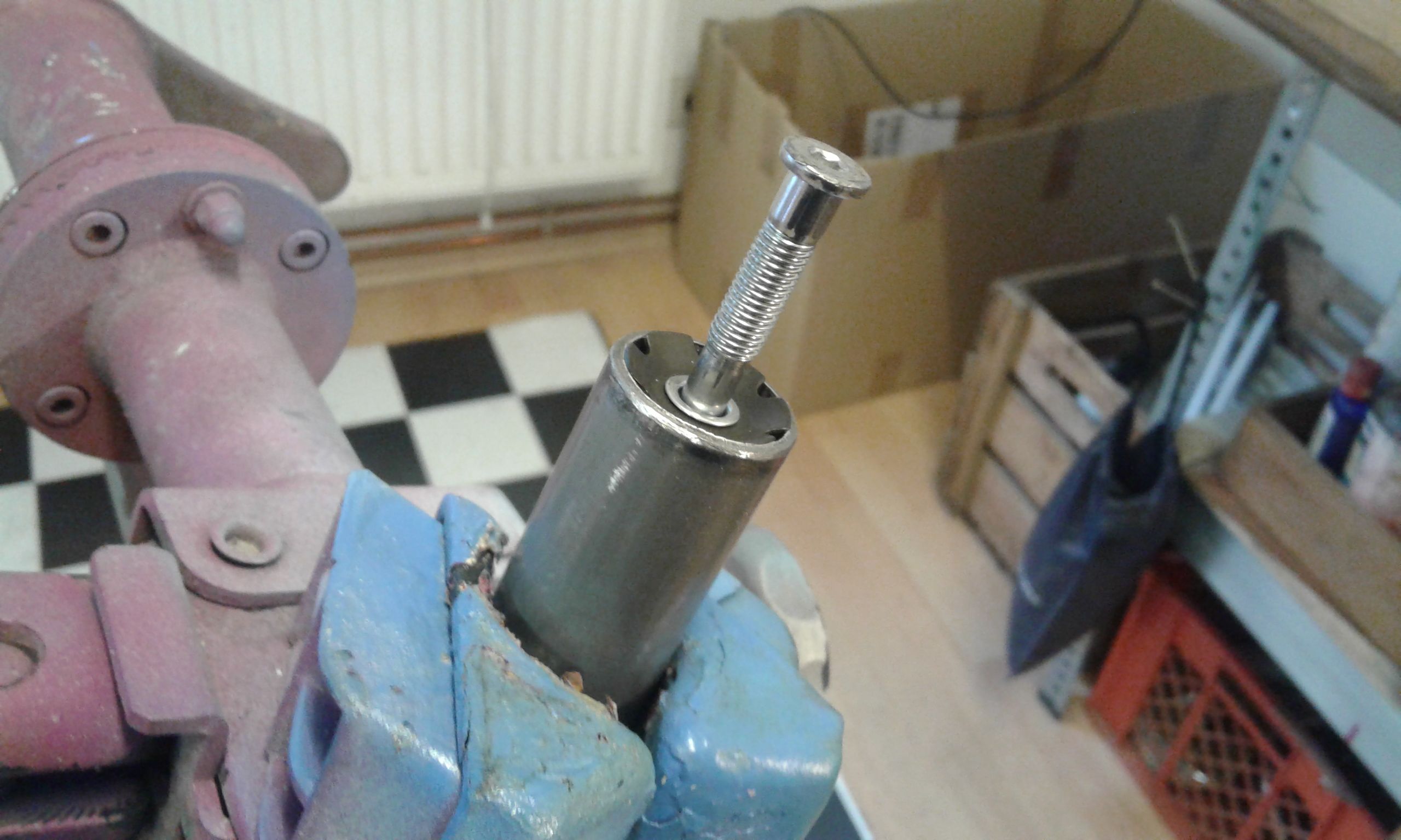

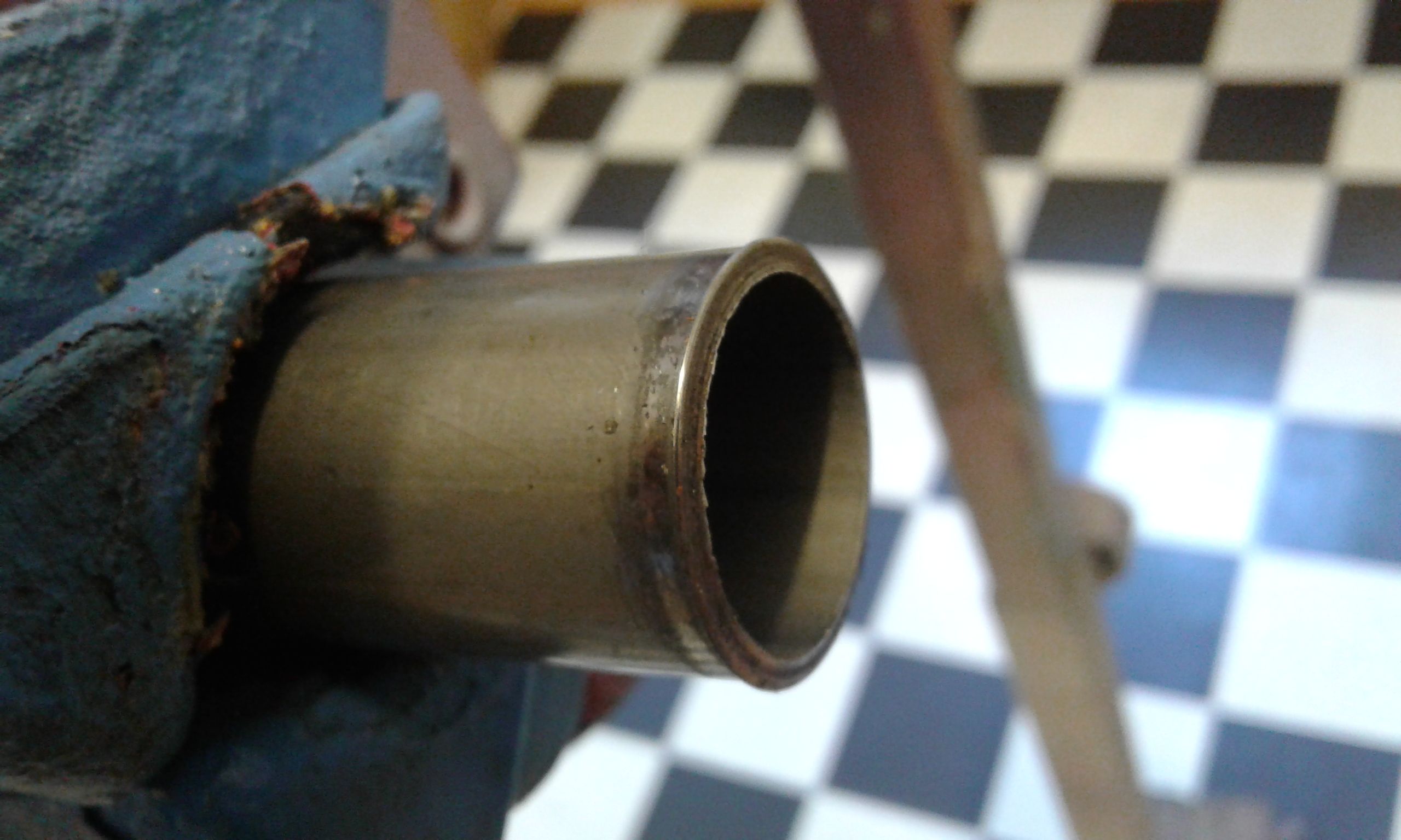

Also bin ich heut`in die Werkstatt. Als Steuersatz hatte ich ja wenig Auswahl, da ich mich für 1" Ahead entschieden hatte. Chris King war mir dann doch ewtas zu teuer. Aber ich stieß bei CNC auf einen Tange mit klassicher Optik in silber für lächerliche 20 Euronen. Und da ich mit diesen nur gute Erfahrungen gemacht hatte wurde es der.
Konus und Lagerschalen aufgeschlagen bzw. eingepresst um den Schaft abzulängen war eigentlich Standartarbeit.
Ich habe dann den Schaft nicht per Säge angeschnitten, sondern per Rohrschneiden. Fand ich wirklich angenehmer. Allerdings ildet sich dabei ein Kragen, über den dann vielleicht ein Vorbau nicht rübergeht. Den habe ich mit ein paar Feilhieben glatt gemacht.
Beim einschlagen der Aheadkrallen verwende ich immer eine alte Schraube aus einer ausrangierten Rennbremse, sozusagen der zentrale Bolzen. Den kann man mit den 5mm ganz in die Kralle einschrauben, und direkt nach den 5mm Gewinden wächste der Bolzne dann konisch an auf 6mm. Dadurch wird die Kralle gut geführt und man kann sie ohne Probleme gerade einschlagen, ohne das der Bolzen verbiegt.
Dann den gepulverten Vorbau rauf und fertig.

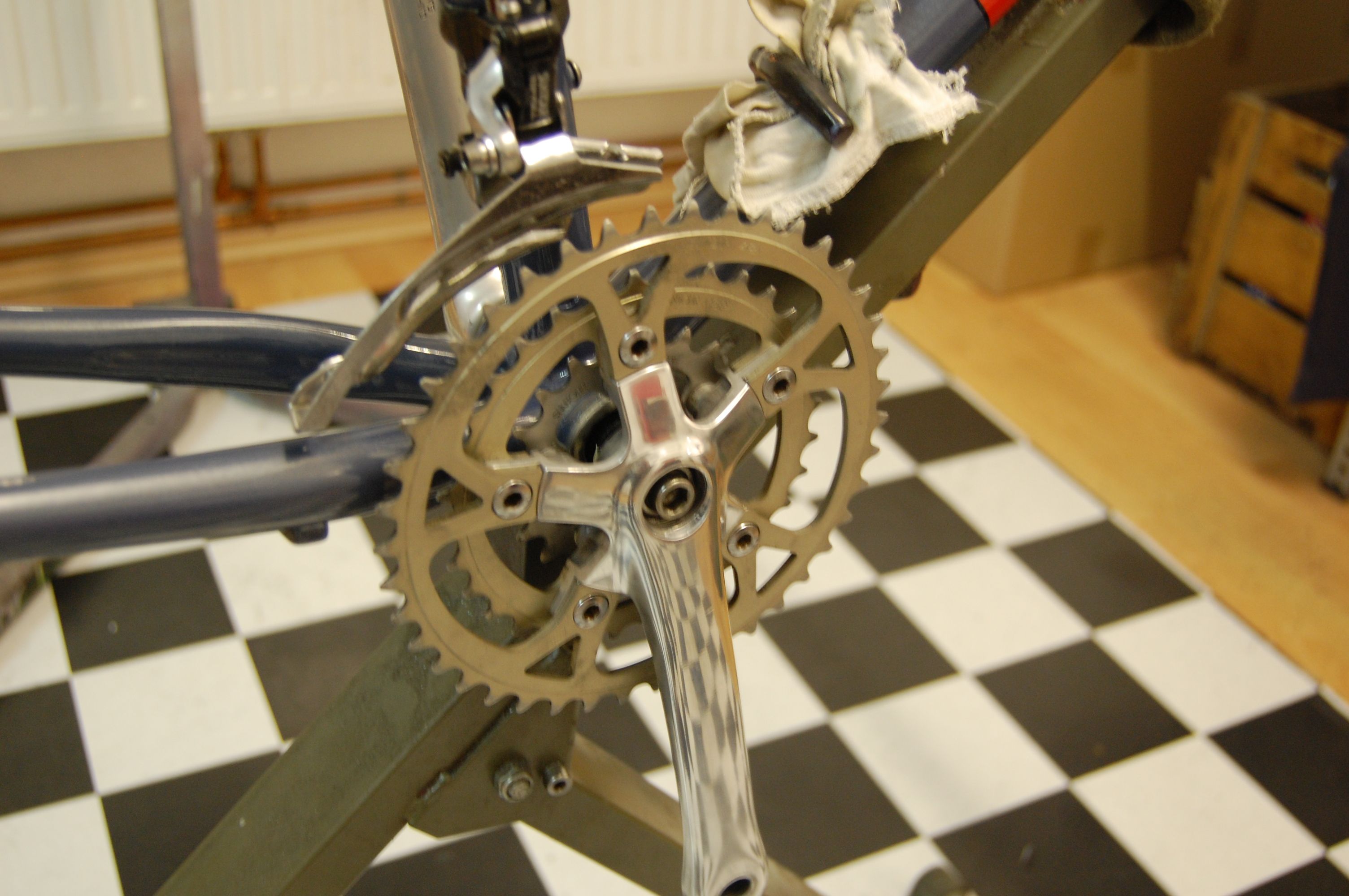

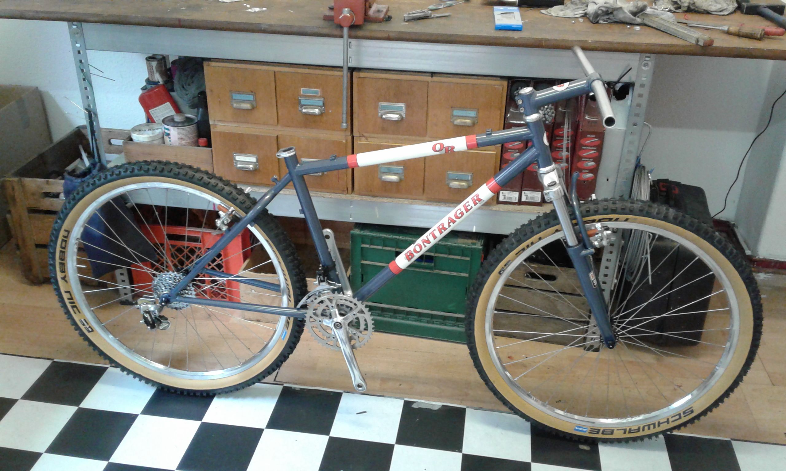

Jetzt geht es aber mit reisen Schritten dem Finale entgegen! Bei zwei freien Tagen hintereinander....
Eigentlich wollte ich ja mit den Laufrädern anfangen, aber ich dachte "wenn schon mal was am Rahmen hängt, kannste auch gleich weitermachen". Ich habe mit meinen drei Freunden Edding, WD 40 und Bosch die Suntour Teile etwas überarbeitet wobei die Kurbel das hartnäckigste war. Aber dafür das größte Erfolgserlebnis bot.
Das Schaltwerk bekam ich hier aus dem Forum und es hatte nix. Selbst die Lager in den Rollen gaben keinen Anlass zum Tausch.

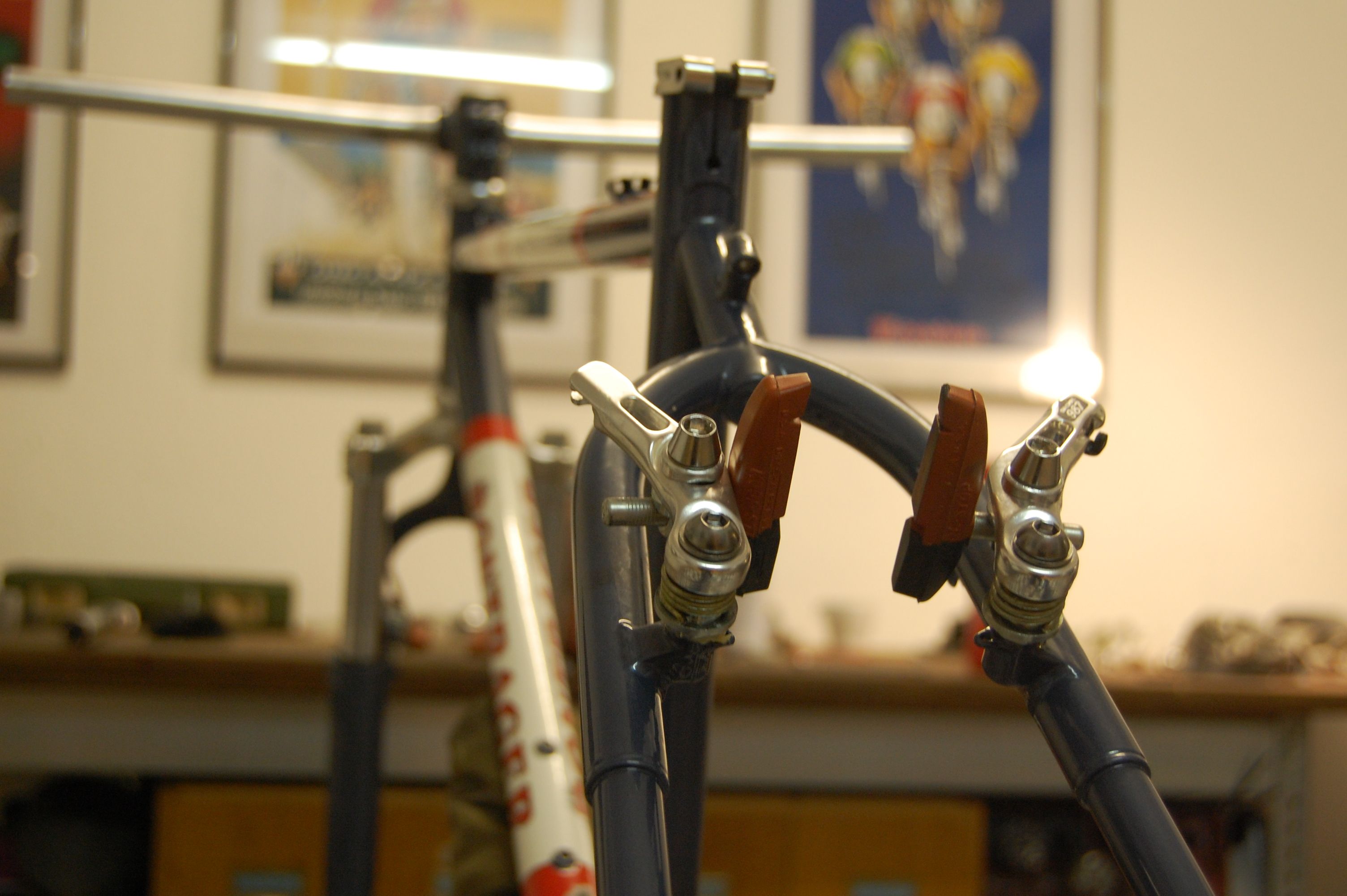

Als Bremsen hatte ich mich ja für eine Dia Compe 987 NOS ist silber entschieden. Die gab es bei MTB-Kult für 29,95 komplett. Aber natürlich musste ich was ändern: Die schwarzen Staubkappen ärgerten mich schon 1995, und natürlich kamen Kool Stop schwarz/lachs ran. Damit die Atek einigermaßen bremst..........
So weiter kam ich nicht. Demnächst kommen die Reifen und dann kann ich endlich die Laufräder bauen. Ach ja, und die Amaturen fehlen noch. Da habe ich jetzt mal was bestellt, was ich noch garnicht in der Hand hatte. Sowohl bei den Brems- als auch bei den Schalthebeln. Ich werde berichten :blah:
Die 987 ist ne tolle Bremse; schön und straff. Nur beim Einstellen mit längeren Belägen ( wie z.B den Koolstops) und schmaleren Felgenflanken echt frickelig. Ich hatte erst kürzlich das zweifelhafte Vergnügen...und am Ende entnervt die original mitgelieferten Winzgummis verbaut.
Richtig gut wird die DC übrigens mit moderneren Hangern anstelle der ollen Halter.
Bin ja auch gespannt wie das hinhaut. Andere Kabelhänger hatte ich auch schon gedacht. Die ich noch habe sind aber zu massiv. Vielleicht laufen mir noch filigrane über den Weg.

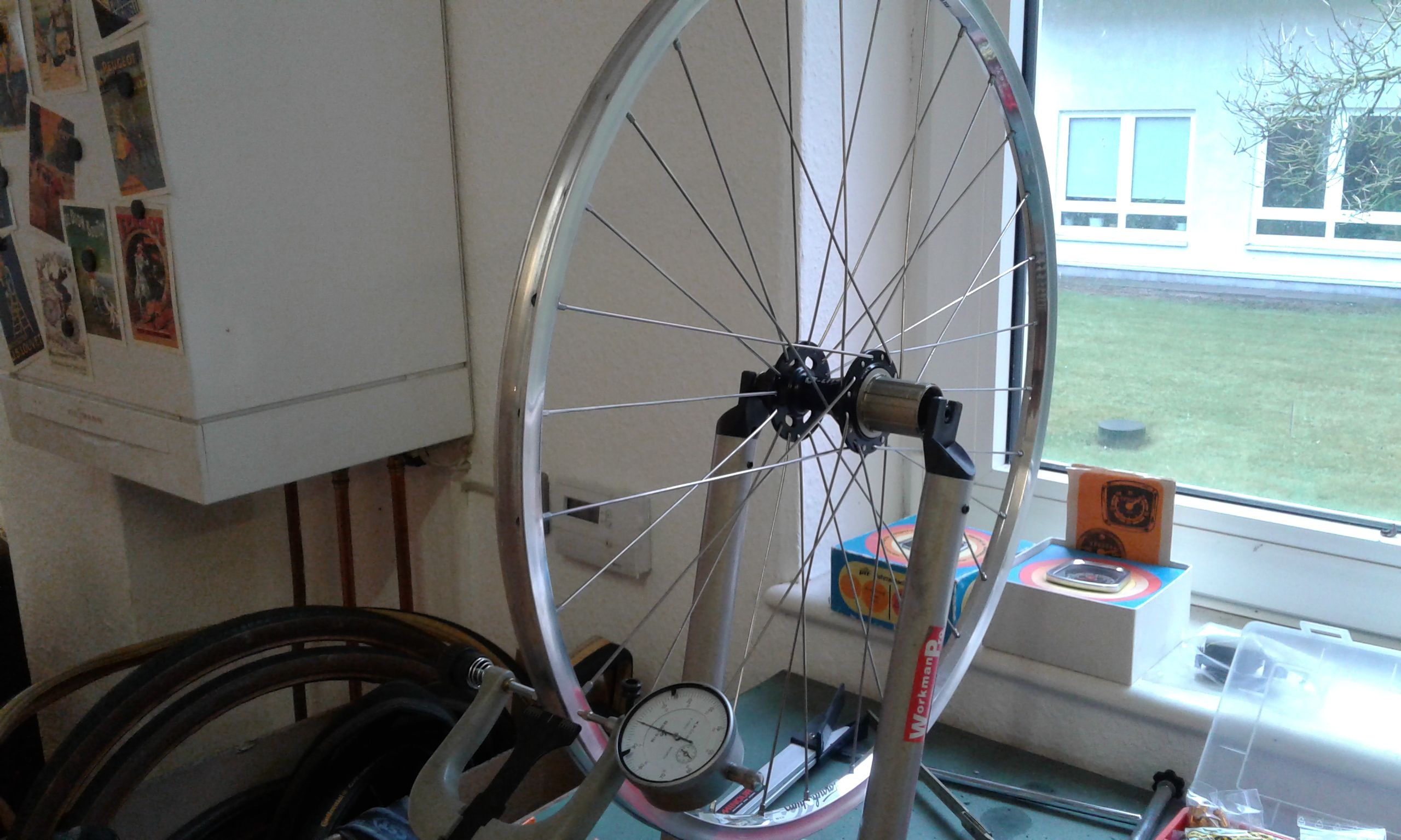

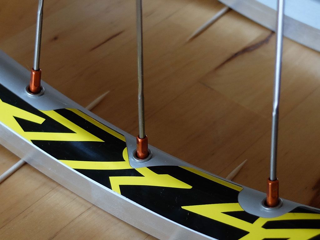

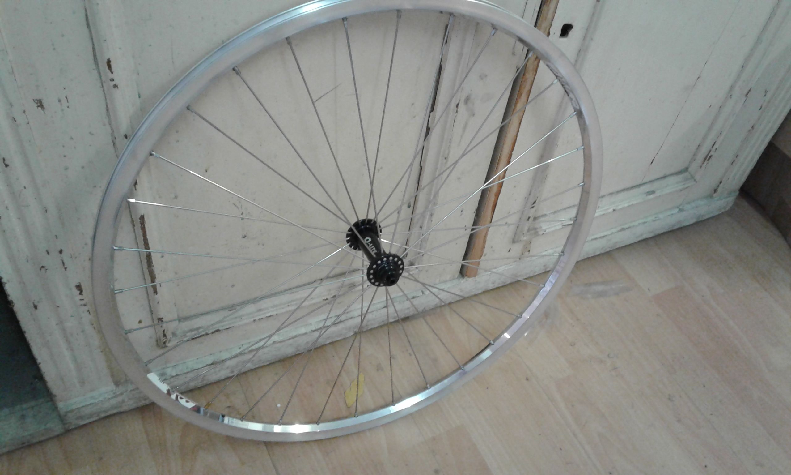

So nun kamen heute endlich mal die Laufräder ran. Die Naben hatte ich ja schon vor einiger Zeit auseinandergenommen (weiter vorne im Thread) und hier hatte ich mich ja für "was modernes" entschieden. Letzte Woche kamen noch einigen Anläufen endlich die heißersehnten NOS Campa Ateks in poliert!
Als Speichen hatte ich Sapim Race 2,0/1,7 bestellt mit den dezugehörigen Alunippeln. Eigentlich wollte ich die in schwarz machen um es noch ein wenig interessanter zu gestalten, aber silberne waren dabei. Und dann noch extra schwarze zu kaufen erschien mir zu viel.
Ich habe die Speichenlöcher in der Felge vorsichtig angesenkt, da es ja immer wieder das Gerücht gibt, Alunippel könne man nicht mit ungeösten Felgen aufspeichen. Habe ich schon früher gemacht, und war nie ein Problem. Wichtig ist das ansenken und das die Nippel mit irgendweinem Schmierstoff angesetzt werden. Es gitb richtiges Aufspeichöl von DT Swiss, WD 40 oder Brunox ist definitiv nicht zu gebrauchen. Ich nehme immer das Kettenfließfett, was ich gerade im Gebrauch habe. Zur Zeit von Proline. Sprühwachs geht auch sehr gut. So lässt sich alles gut zentrieren, die Speichensapnnung schön hoch setzten ohne daß die Nippel überdrehen. Und später gammelt auch nicht fest, knackt oder reisst gar. Ich habe hinte links und vorne komplett radial gespeicht. Hatte ich fürhe auch immer, finde ich am geilsten...

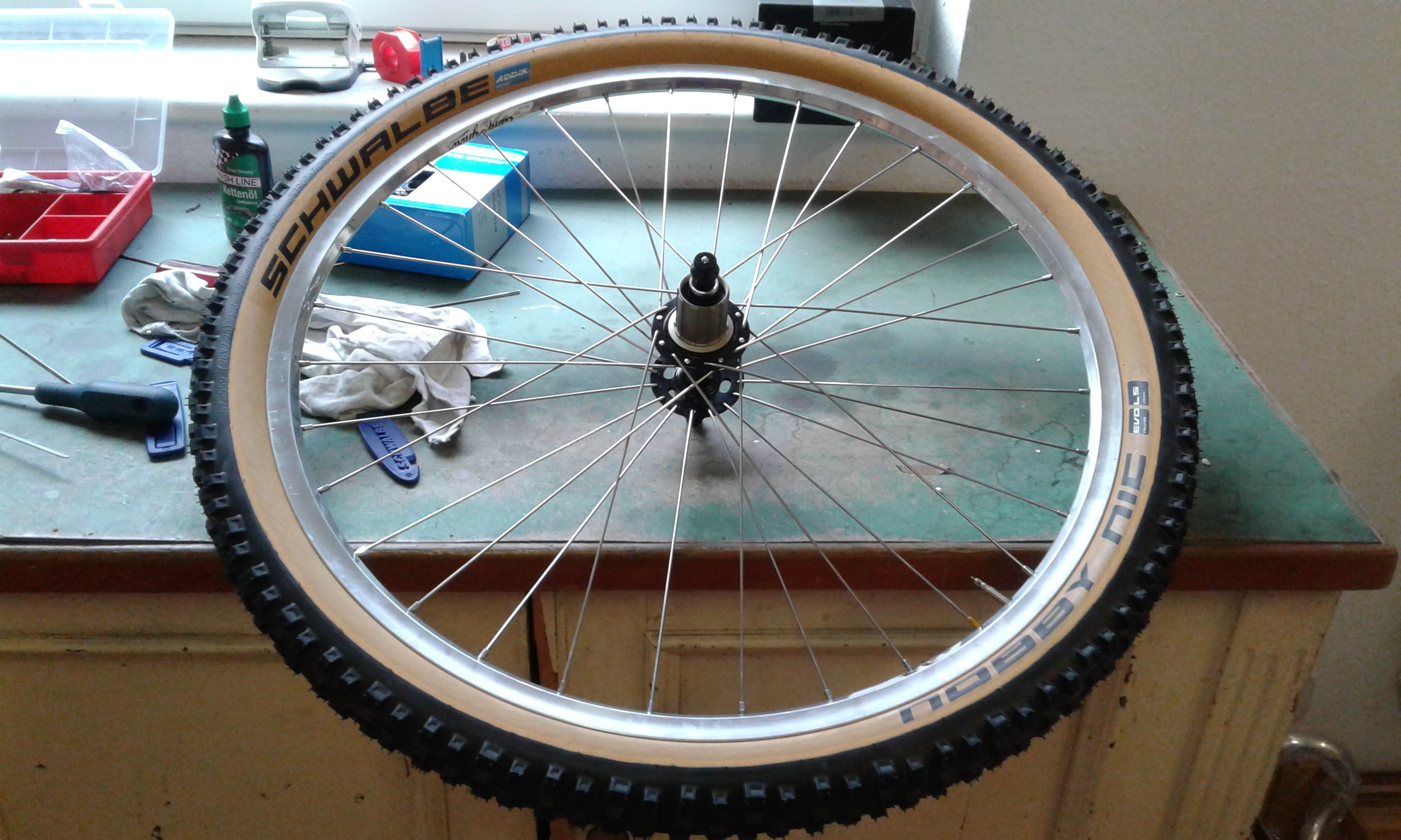

Dann kamen die Nobby Nics in 2,25 rauf, wo ich mir ja nicht sicher war ob die überhaupt in den Hinterbau passen. Aber es war wieder der Hammer was es für ein Bild ist: Der dicke Schlappen in Kombination mit der schmalen Felge. Das fand ich früher schon an den Rädern von Gary Fisher toll. Den Schwalbe habe ich dem Smoke vorgezogen, weil er eine höhere Fadendichte hat und bei etwas mehr Breite das identische Gewicht. Ach ja, Velox Baumwollfelgenband sowie Schwalbe Leichtschläuche sind drunter.
Nun konnte ich es ja auch nicht erwarten die ganze Geschichte am Rad zu sehen. Und siehe da: Die fetten Schlappen passen sowohl in Hinterbau und auch Gabel.
Ich war ja fest davon ausgegangen daß heute noch die Amaturen kommen, laut Mail von DHL sollte es so sein. Aber dann habe ich noch was für nächste Woche. Griffe werden im übrigen Ritchey True Grip, Sattel wird ein Flite. Und es kommt noch eine Stampede Stütze von Shogun ran, die ich in Ermangelung einer Nitto im passenden Durchmesser günstig erstanden habe. Muss nur noch poliert werden.
Und dann kommen noch, festhalten(!), die Eggbeater Clicks von meinem Crosser ran. Und vielleicht ist nächstes Wochenende "Roll Out":hüpf:

Krass, auf eine Felge mit 13mm Maulweite einen 2,25er Schlappen aufziehen! Wenn dass die 29+ Jünger, die heute nur noch auf Felgen mit mindestens 45mm Maulweite fahren können, sehen könnten.
Ob ein 4"-Reifen auf den Ateks auch noch gehen würde?
Ah, nee: Da kommen die Cantibremsen nicht mehr zur Felge hin. :D
Ich fuhr auf meienm Stumpjumper Team damals eine BXC 21 Felge und einen Ground Comtrol Extrem 2,35 und das ging ohne irgendwelche Einschränkungen. Und wie gesagt: Auf den Fisher und Raleigh Technium Bikes waren auch immer 2,35er Reifen. Ich fands "abgefahren"....
Es "geht" allerhand, Sinn macht es weniger. Mal ganz abgesehen von der Fahrperformance eines viel zu breiten Reifens auf den schmalen Ateks wirst du auch nach wenigen Kilometern immer wieder feststellen, dass diese Kombination (superschmale Felge, dicker Reifen und Leichtbauschlauch) nicht dauerhaft hält.
Komisch, früher funktionierte es bei mir immer. Aber früher war so wie so Alles besser...
Das "funktioniert" auf der Felge vielleicht mit 3.5bar Luftdruck. Bei den eigentlich angestrebten Drücken von rund 2-2.5 bar solcher Reifen auf passender Felge, wo der Reifen überhaupt seine Eigenschaften zeigt, bist du da weit entfernt. Quasi totgepumpt. Wo da die Verbesserung sein soll erschließt sich mir absolut nicht.
