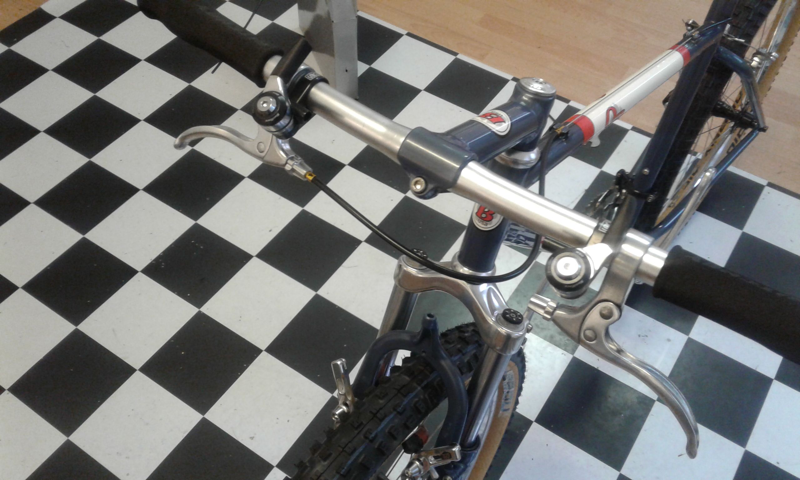

Nu`sind endlich die Amaturen gekommen, sprich Schalt- und Bremshebel. Ich habe mal die Sunrace Topshifter 8fach bestellt. Die gab es für
40 € bei Selle Berolinum. XC-Pro waren mir in Netz in NOS zu teuer, und die die ich gerbaucht gesehen hatte sahen zu schrabbelig aus. Da hätte ich mich jedesmal bei raufgucken geärgert. Kurz, die Sunrace schienen günstig und neu. Aber auch gut? Der erste Eindruck war erstmal vielversprechend....
Optisch sind sie eine Mischung aus Shimano und SunTour: Etwas klobiger als die XC-Pro, etwas filigrane als die XT. Die Härte der Indexierung wird mit einem 4er Inbus eingestellt. Direkt am Schalthebel gibt es keine Einstellschraube, was auch nicht nötig ist. Zudem kann man bei dem rechten nicht auf Reibschaltung umstellen. Jedenfalls nicht ihne weiteres.... Aber geschmiedetes Alu und eine angenehme Optik, wie ich finde. Im Übrigen hatte ich letztes Jahr einem Clubkamerad ein Albuch-Kotter Rennrad aus 1979 überarbeitet, was er sich selbs zur Konfimation gekauft hatte. Es war im Originalzustandund Hatte neben eine Shimano 600ex Schaltgruppe und Sugino Kurbel auch Sunrace Hochflansch Naben, die man von aussen abschmieren konnte. Also scheint Sunrace schon ein etablierter Hersteller zu sein, den es schon ein paar Tage gibt. Anschließen und einstellen mit 8fach Shimano Kassette (11-28) war kein Problem.

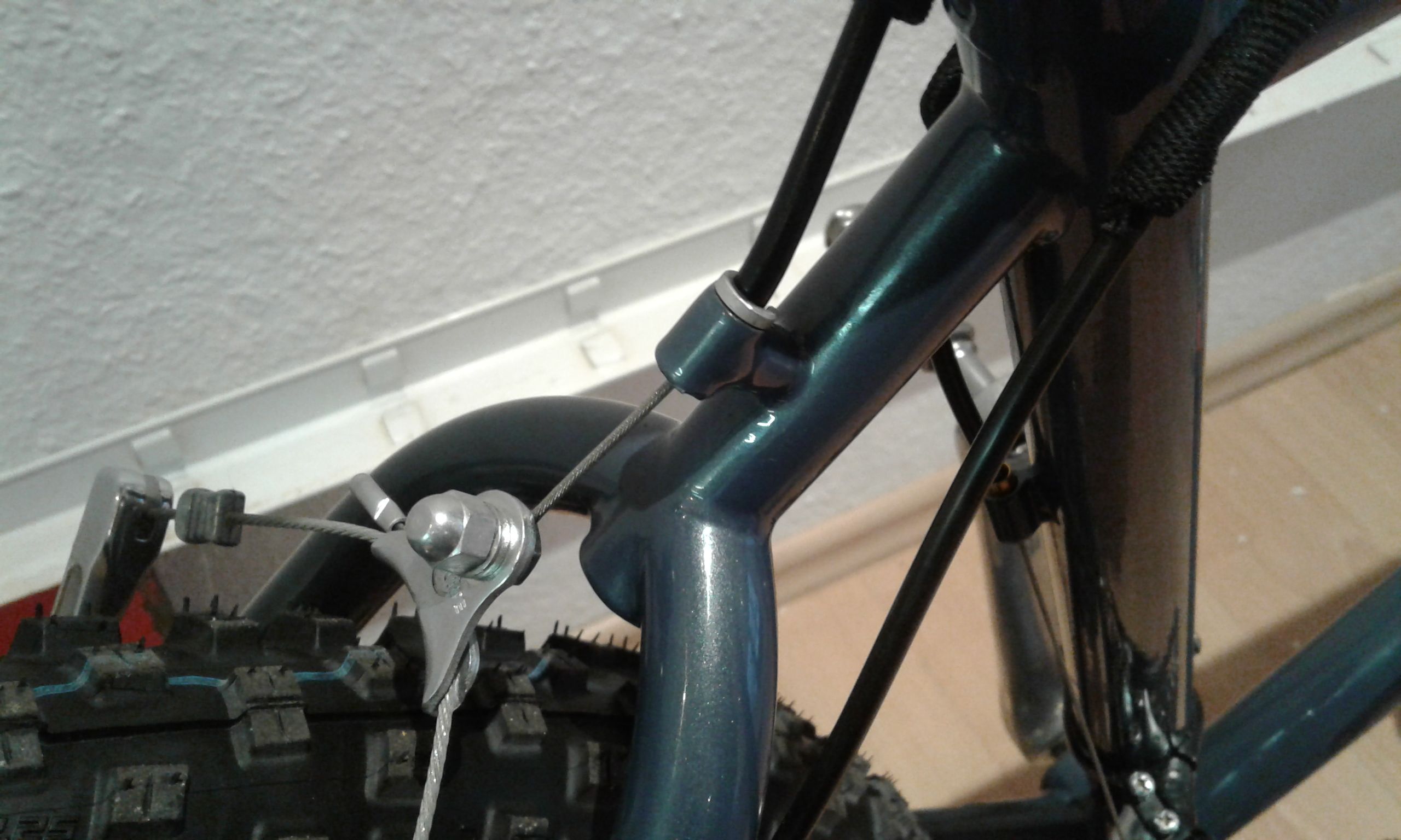

Die Bremshebel sind übrigens relativ filigrane Tektros für Cantileverbremsen, auch von Selle-Berolinum. Liegen sehr gut in der Hand, haben allerdings eine AUfnahmen für Birnenzüge und nicht Walze. Aber sei es drum, ich finde sie echt schön, vor allem ohne Logo!

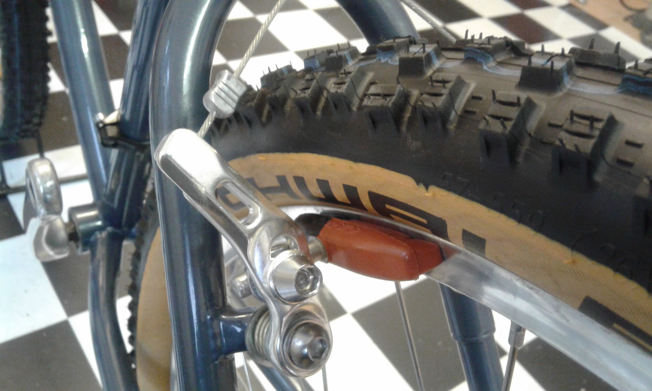

Wider erwarten ließen sich die Bremsen ohne Probleme einstellen. Ich hatte ja schon Panik, was ich hier im Forum schon gelesen hatte. Auch in Kombination mit den Ateks, aber es funktionierte. Zumindestens die Grundeinstellung. Wer weiß aber, was mit da bei der ersten fahrt passiert....

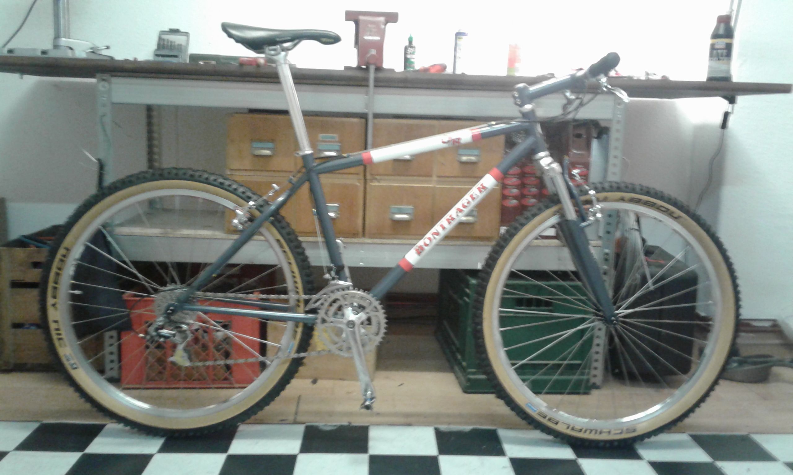

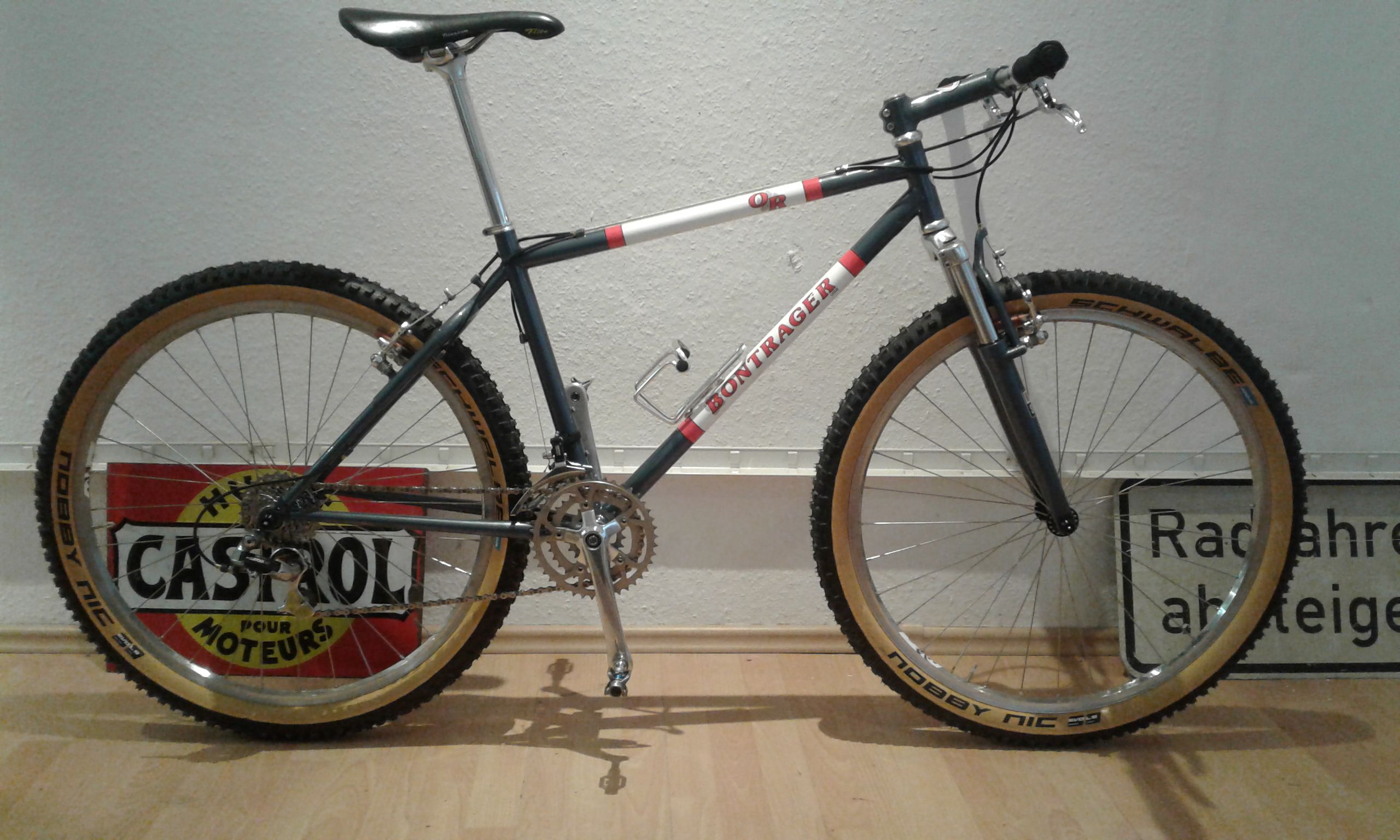

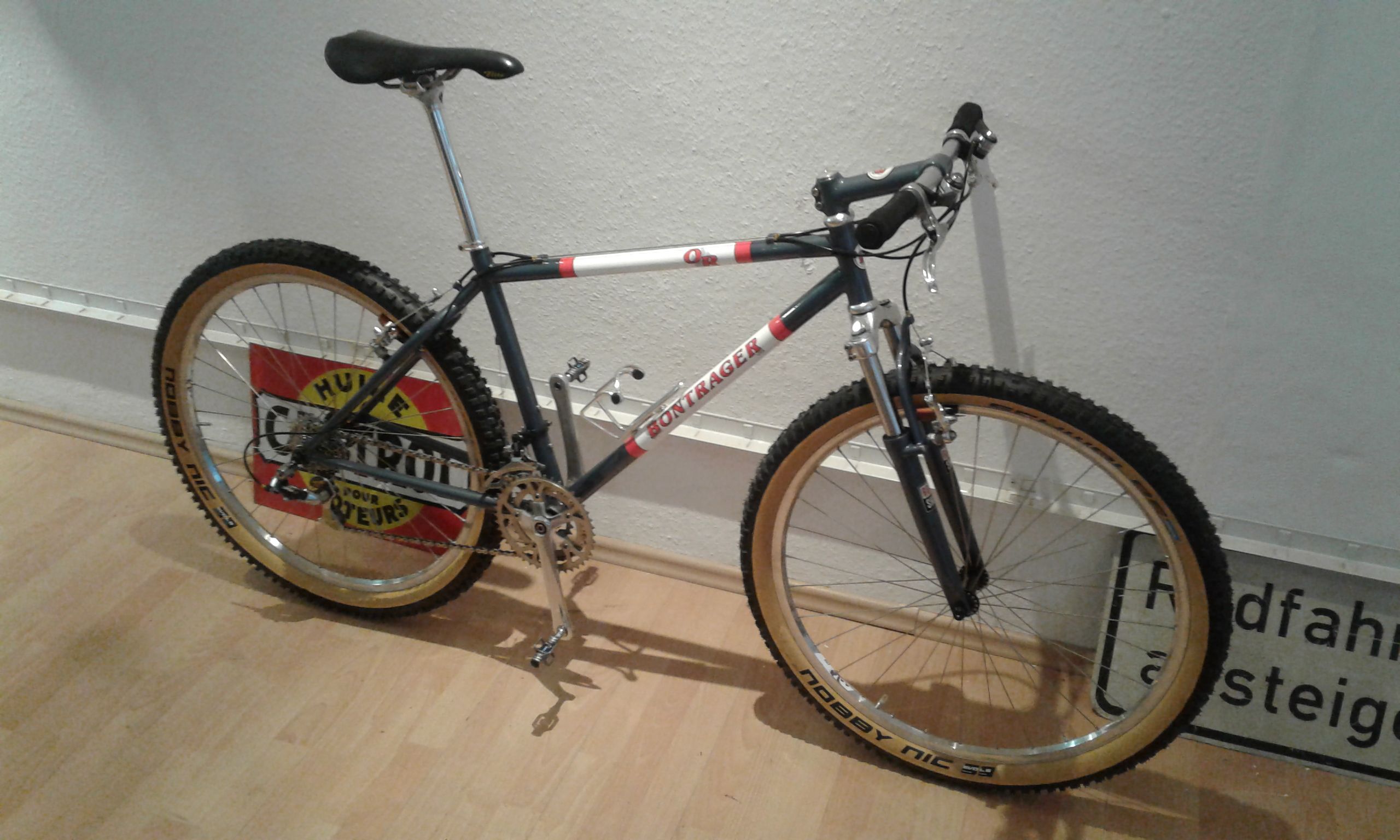

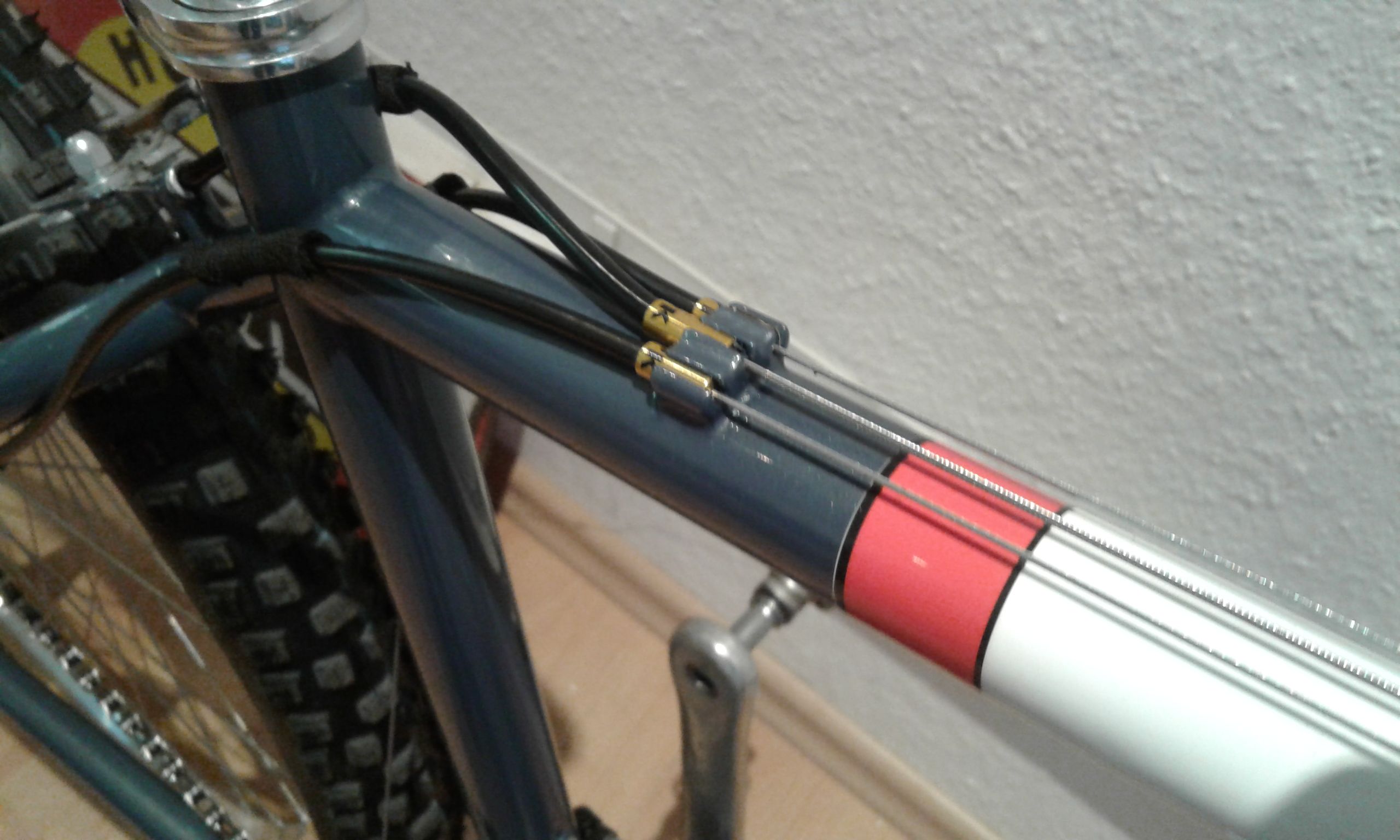

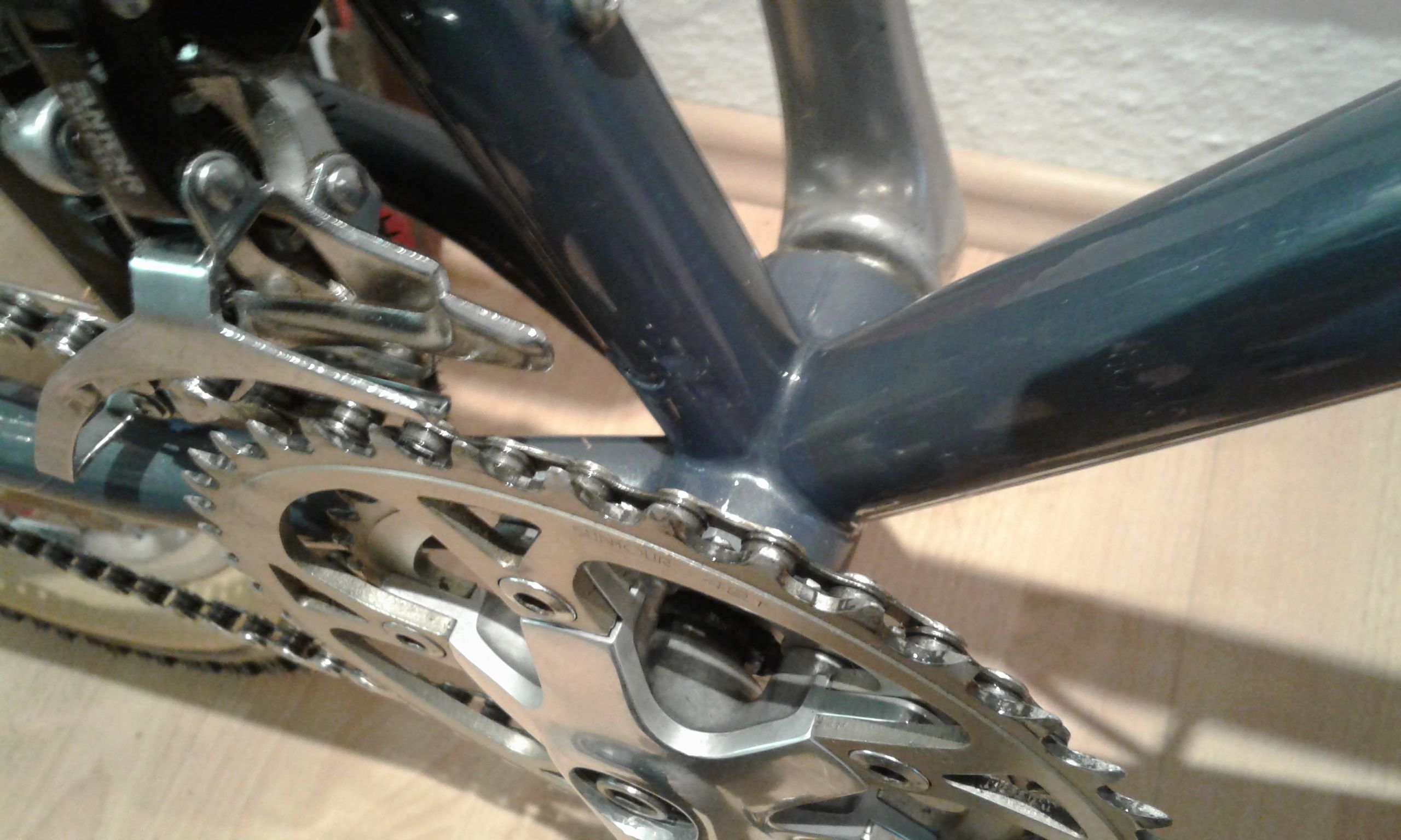

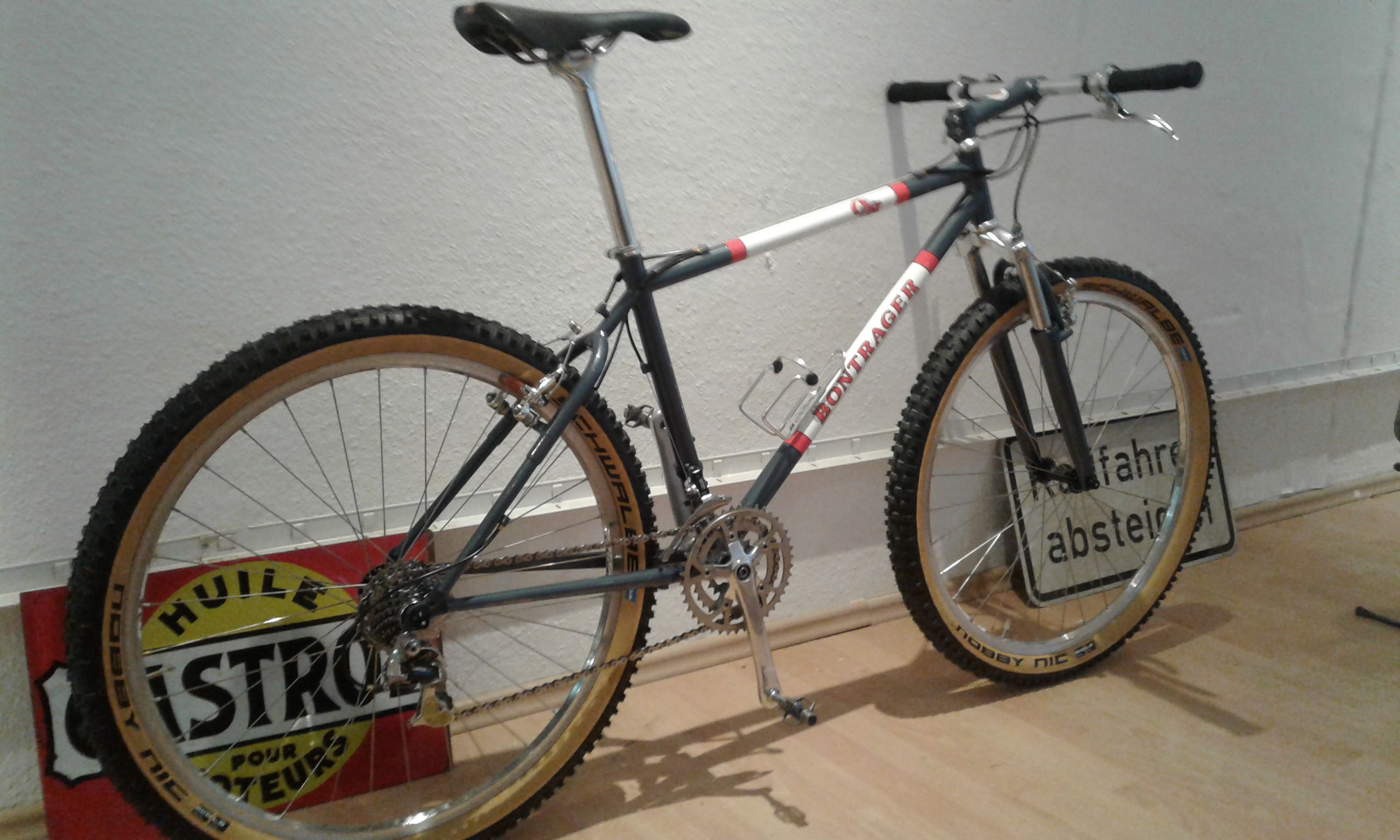

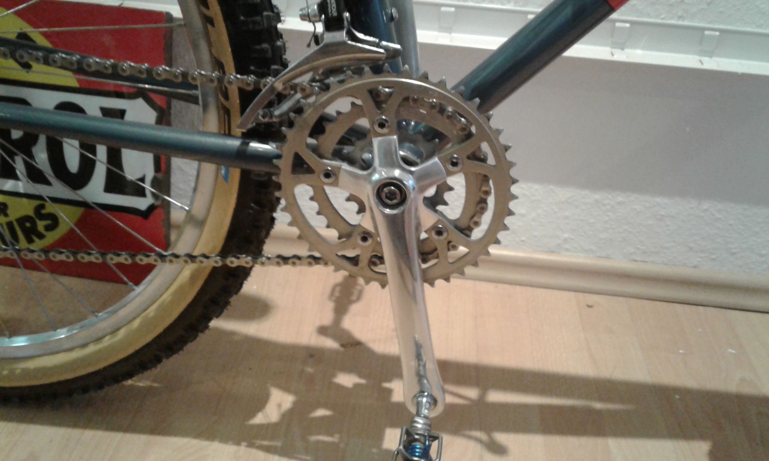

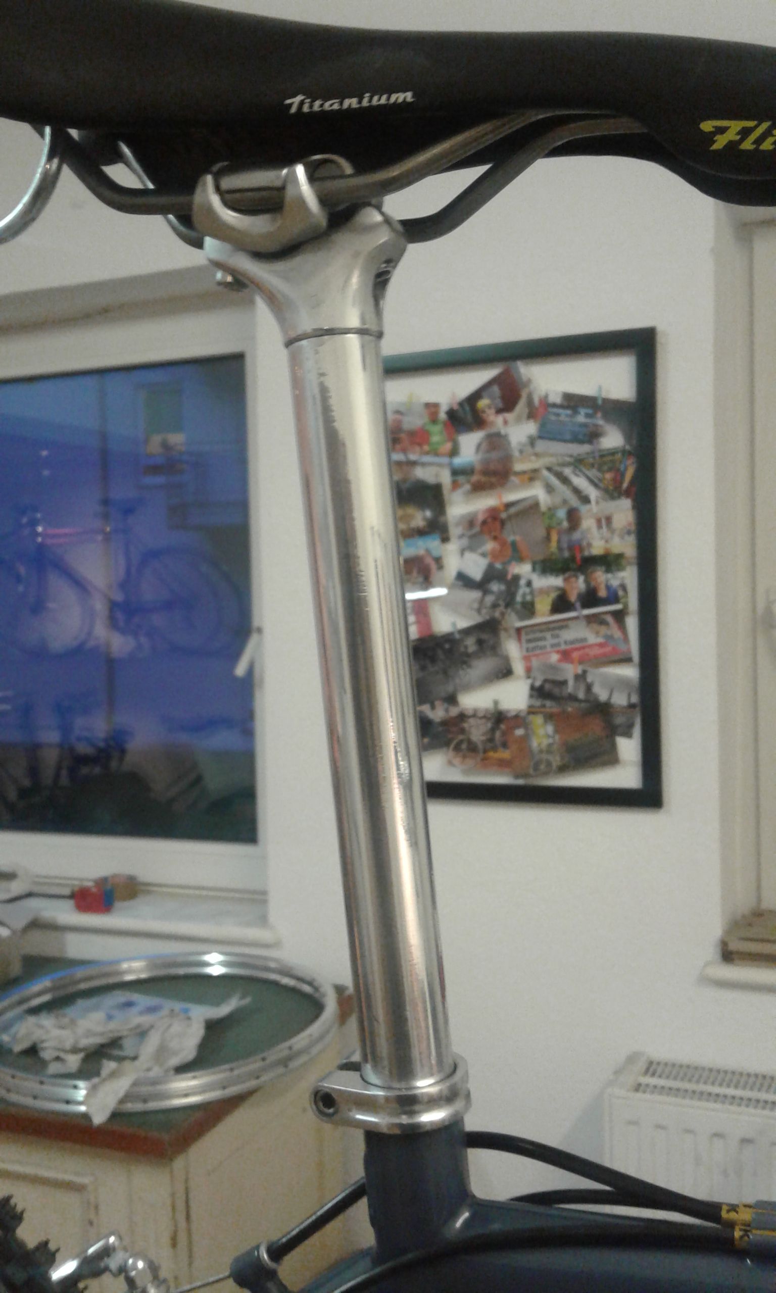

In Ermangelung von gutem, fototauglichem Wetter habe ich noch mal ein paar Schnappschüsse per Handy in der Werkstatt gemacht.
Es fehlen noch Sycros Crank-o-matic Kurbelabzieher, die hatte ich in meinem Wust noch irgendwo, hab sie noch nicht gefunden. Und Stoneguardfolie an den potentiellen Scheuerstellen der Zughüllen. Jetzt habe ich Baumwolllenkerband rübergemacht, womit ich nicht so richtig zufrieden bin. Zudem habe ich die ASD noch nicht montiert....
Ich hoffe inständig, daß demnächst zumindestens trockenes Wetter ist für die erste "richtige" Ausfahrt. Ich werde dann für alle Interessierten auch einen Erfahrungsbericht über die Haltbarkeit der Laufräder, der Funktion der Schalthebel und der Resonanz auf die Optik abgeben. Der Aufbau hat mir soviel Spaß gemacht, daß ich jetzt schon Ausschau halte für den nächsten Klassiker, den ich "verunstalten" ;)
kann. Ein Fat Chance, Rocky Mountain oder de Kerf würde mir da einfallen...
Ich danke jetzt schon mal allen für die Kommentare, Anteilnahme, Kritik, Tipps und nicht zuletzt auch Teile.:daumen:

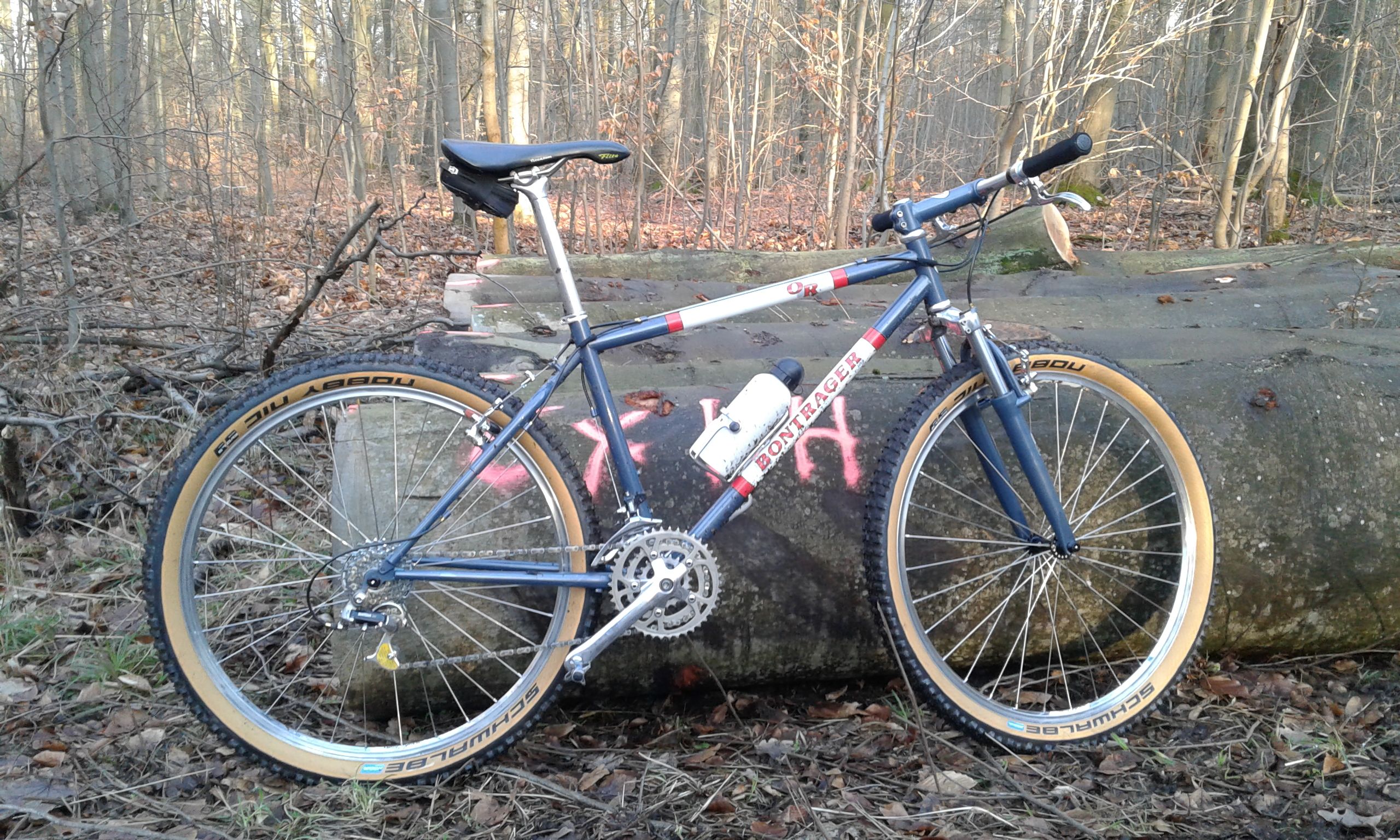

Nach einiger Zeit habe ich nun endlich größere Touren mit dem Bonnie gemacht. Unter dem Strich kann ich folgende Erfahrungen berichten:
- Nach gut 150 km hatte ich keine Probleme mit den Laufrädern. Bis jetzt keine Platten mit einem Luftdruck von 2,5-3 bar, die Reifen liefen vom ersten Moment sehr schön rund auf den Atek Felgen.
- Die SunRace Daumenschalter tendieren in der weichen Indexierung zum lösen. Also habe ich sie in der festesten Stufen geschraubt. Sehr schön knackig und absolut keine Probleme mit dem XC-Pro Schaltwerk und der 8fach Shimano Kassette. Also: As meiner Sicht Tipp!
- Die Idee mit dem Negativfederweg bei der Gabel läuft eigentlich ganz gut-Allerdings fehlt der Gabel noch die Sensibiltät. Soll heißen, daß sie manchmal nicht reagiert und dann im Stand erst verspätet ausfedert. Die 60mm federt sie aber im Rahmen ihrer Möglichkeiten. Ich führe es zurück auf die neuen Büchsen und Simmerringe und hoffe das es sich gibt.
Das sind natürlich jetzt alles Eindrücke von meinen Touren in der norddeutschen Tiefebene mit max. 400 Meter Höhenunterschied auf 40 Kilometern. Im Anhang noch ein Bild von der Jungfernfahrt im Lauerholz bei Lübeck. Demnächst gibt es übrigens vom RTC (RETROCYCLE TOURING CLUB) die ersten Touren in Norddeutschland für klassische Mountys, da wird man das Rad neben hoffentlich vielen anderen auch begutachten können...;)

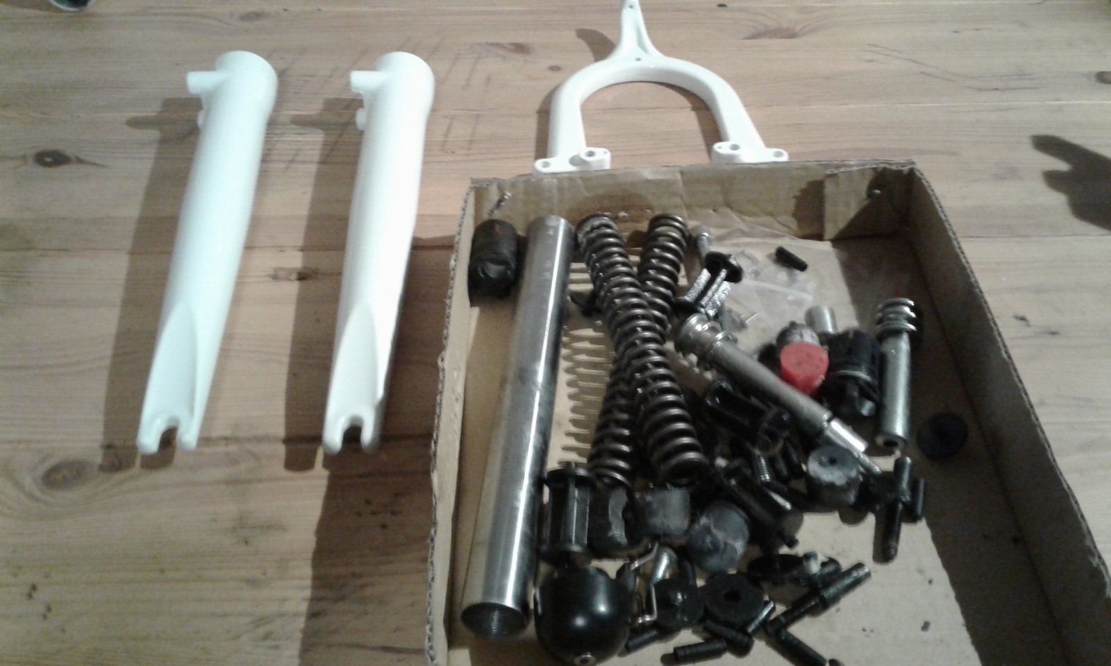

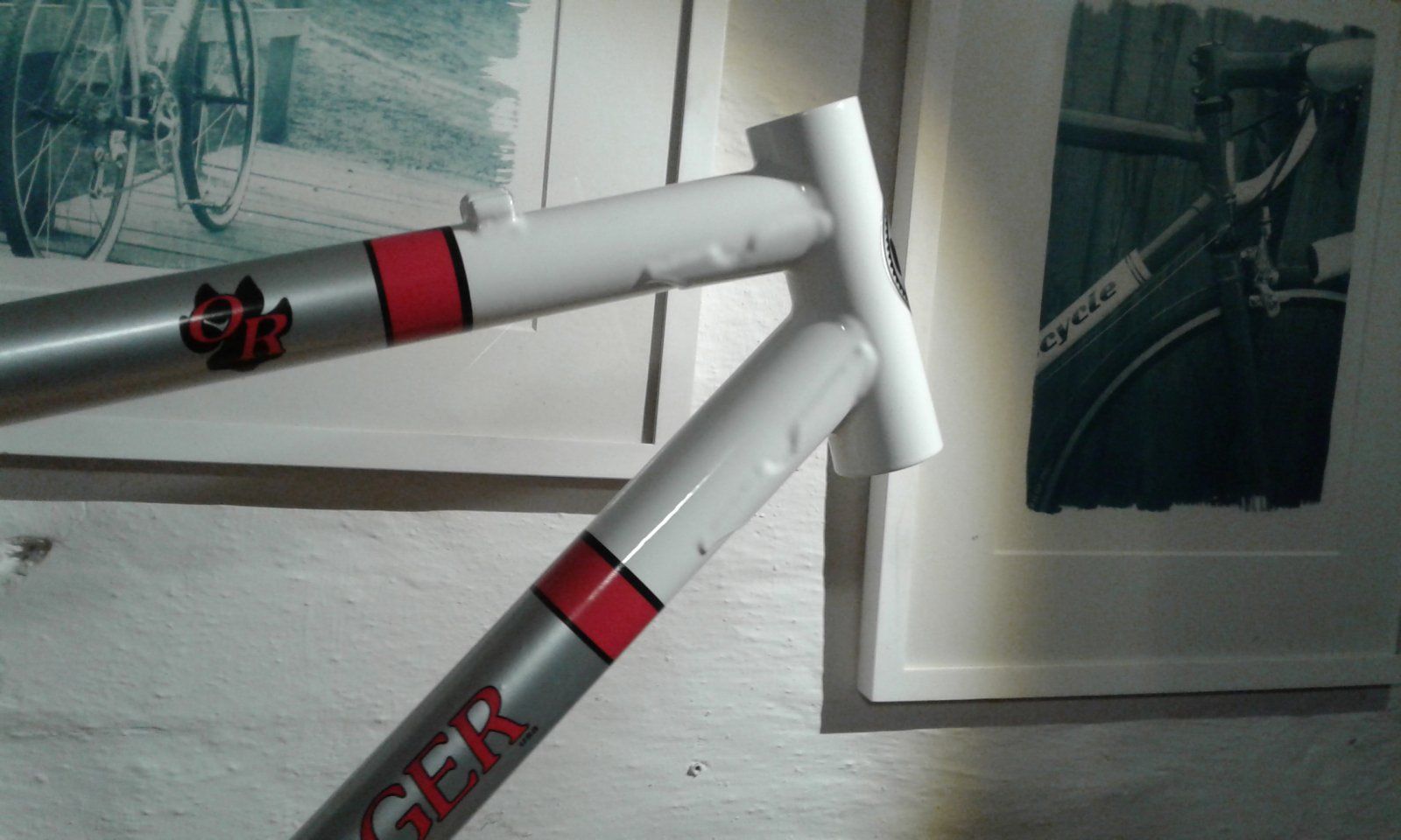

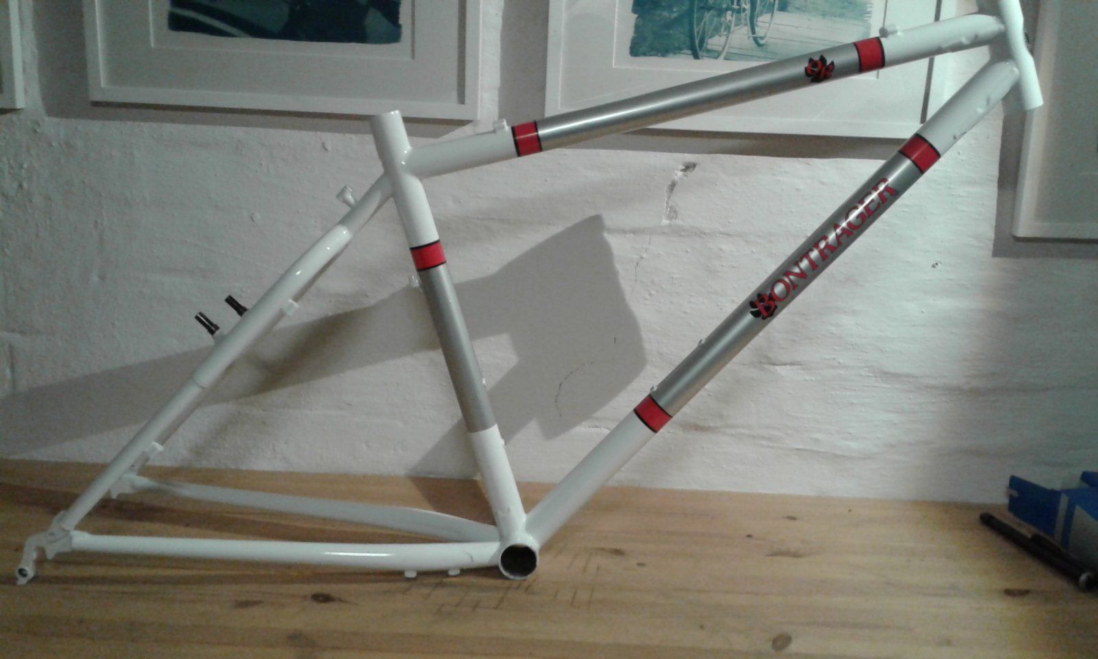

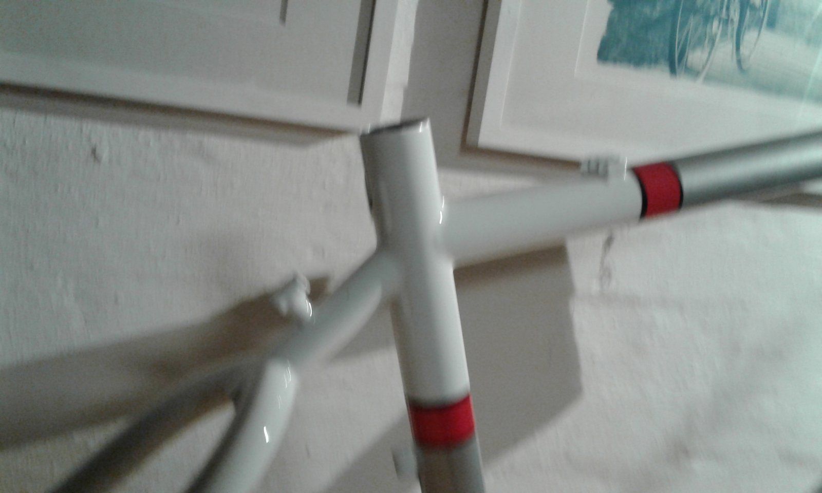

Nach einigen Projekten widme ich mich wieder meinem "Bonnie". Der Aufbau hatte ja einige Kritik bei dem Finish und nicht timecorrecte Teile gebracht, die ich mir zu Herzen genommen habe. Aus gegebenem Anlass: Es gab Probleme mit der Beschichtung. Ich hatte damals ein Pulver genommen welches seine Haltbarkeit überschritten hatte. An einigen Stellen platzte die Farbe ab, sowohl am Rahmen als auch am Vorbau und Gabel. Zumal die Farbe ja eine "Überraschung" war.
Jetzt habe ich das Bonnie gestoppt, entlackt und neu gepulvert. Ebenso neue korrekte Decals auf Lack. Und so sieht's aus
Ebenso die Gabel, die als nächstes dran kommt.
In Details wird weiter "perfektioniert".
