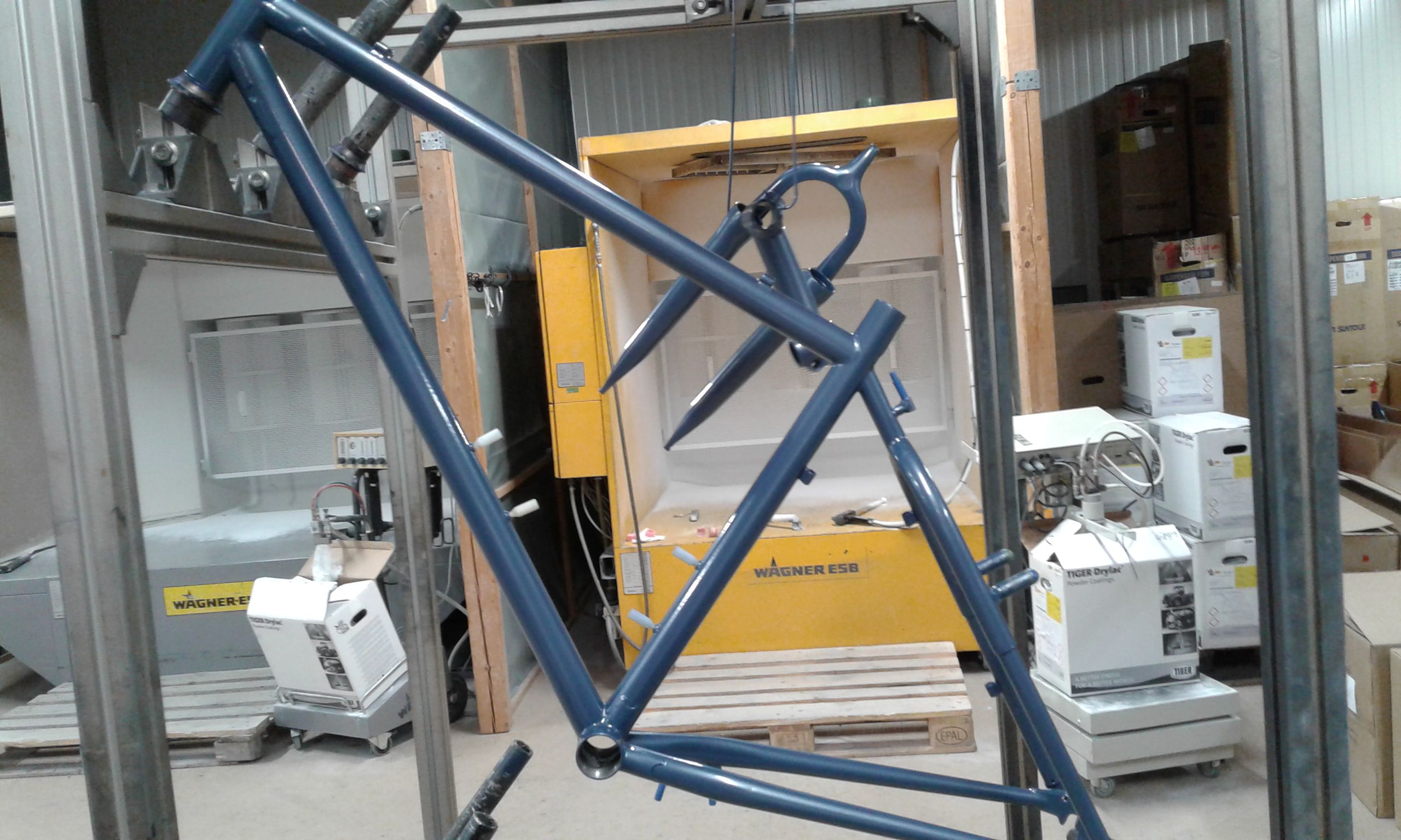

Ich fand`s gut, zumal selbstgemacht. Nun ging es aber endlich an die Farbe! Ich war wirklich ein Nervenbündel. Entschieden hatte ich mich dann für schwarz-blau metallic, also auch keine Originalfarbe und kein RAl Farbton :eek:. Aber ich finde, ein so schön schlanker Stahlrahmen kommt in Metallic am besten. Also Vorbau, Gabel und Rahmen geschliffen, abgeblasen und zum Vorwärmen bei 185° für 5 Minuten in den Ofen.
Die Idee beim Tiba-Pulverbeschichten ist, mit dem Vorwärmen alle Rückstände des Entlackens sowie das Fett der Hände und den restlichen Staub des Schleifens zu verbennen. Dafür muss die ganze Sache nicht Phosphatiert werden und man hat kein chemischen Schmodder über. Danach kam alles raus, etwas abkühlen und dann kam das eigentliche Pulvern.
Danach wieder bei 185° für 25 Minuten rein. Bei dem Rahmen hatte ich nie iregndwelche Bedenken, aber würde das Pulver auch bei dem Alu des Vorbaus und dem Magnesium der Gabel das gleiche Ergebnis liefern:confused:. Als die Eieruhr ging holte ich den Wagen mit wirklich zitternden Händen raus. Ehrlich gesagt war ich erstmal etwas enttäuscht: Ich hatte mit die Farbe wesentlich dunkler vorgestellt. Zumal sie seidenglänzend war und das Ganze etwas eindruckslos erschien.
Aber neu machen ging nicht, und die Farbe würde nochmal durch den Klarlack Brillianz bekommen. Aber jetzt waren erstmal die Dacals dran. Das Steuerrohrlogo hatte ich mehrfach gedruckt, da die "Diva" die nicht immer perfekt rund ausschnitt. So kamen dann aber doch zwei raus die perfekt waren.
Jetzt zeichnete sich aber schon ab, daß der Rahmen und die Teile geil werden würden. Ich habe auch noch ein kleines Decal auf den Vorbau geklebt. So wurde aus "Controlhead" "Bonniehead".
Dann kam für alle drei Baugruppen die abschließende letzte Pulverschicht in glänzend. Als ich mit pulvern fertig war stockte ich kurz: Hatte der Kollege heute nicht mattes Klarpulver eingerüstet? Schreck! Kann man so nicht erkennen, aber ein Blick auf die Box und mein Herz kam wieder aus der Hose...
So jetzt kam der entscheidente Teil: Würden die Decals auch auf der Gabel bleiben auch wenn Alles bei 185° 12 Minuten fertigbackt?
Kurz: Yesssss!!!!!!
Und es war wirklich so: Die Farbe, die ich eher als Stahlblau Metalic bezeichnen würde, wirkt gigantisch, gerade in Verbindung mit den weißen Decals. Die auch weiß geblieben sind und nirgens hochgekommen sind. Ich und die Kollegen waren hellauf begeistert, und wir saßen noch bis spät im Reis um den Rahmen, haben Bier getrunken und über die "goldene" Mountyära gefachsimpelt.:bier:
Es ist aus meiner Sicht so wie ich es wollte. Manche werden wegen der Fareb und den Dacls die Hände über dem Kopf zusammenschlagen. Aber die Idee war von vorn herein: Etwas besser als es war. Ich habe mir jetzt ein schönes neues Spielzeug zu Weihnachten geschenkt. Zwischen den Jahren geht es mit dem Zusammenbau der Gabel weiter.
