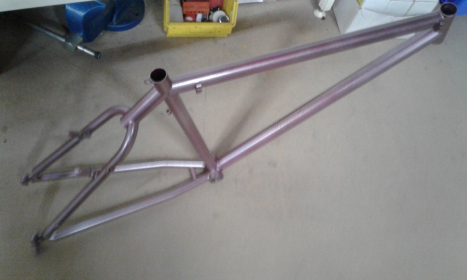

Am Montag ist der Rahmen vom Schleifen gekommen. Aufgrund des falschen Programm bei pulvern ging dies leicht, gleichmäßig und ohne Probleme. Auf die vorhandene Schichtdicke von dann 30mü habe ich das Sparkling Vhino Dormant heute aufgebracht.
Morgen wird klar gepulvert. Zudem habe ich noch den Ritchey Force nach dem Pulvern komplettiert.
Sieht gar nicht sooo schlecht aus :rolleyes:
