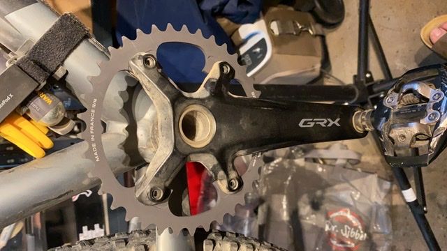

Ich war auch auf der Suche nach einem kleineren Kettenblatt für die 1x11er GRX und hatte mir bei bc einfach mal das hier bestellt weil im Angebot:
https://www.bike-components.de/de/T...p46803/?o=5500265-anthrazit-schwarz-38-Zaehne
Gibt’s bis runter zu 33 Zähnen.
Und siehe da: „passt“.
„“, weil die Aussparung für die Kurbelarm-Aufnahme nicht identisch zur GRX ist, aber nur so leicht angedeutet ist, dass das weder bei Montage noch im Betrieb weh tut. Dienstag steht die erste Bikepacking-Tour damit an. Mal sehen wie sich das Setup schlägt, kann ja nochmal berichten.

Alles in allem habe ich den Umbau nicht bereut, es hätte an manchen Stellen ab ~14% Steigung aber auch gerne ne Nummer kleiner mit 36 Zähnen sein dürfen - Dafür kann ich sowas jetzt auch für längere Abschnitte im stehen hochtreten ?
Allerdings ist mir insgesamt 5 Mal die Kette abgesprungen, jedoch nie während der Fahrt im Gerumpel, sondern beim wieder losfahren- kannte ich so auch noch nicht. Ich muss dazu sagen, dass ich die Kette aber auch nicht gekürzt habe.
Mein Zwischenfazit: Solange Shimano nicht selbst aus den Puschen kommt, bleibt das Teil dran, vor allem für den Preis. Der Vorteil bei der Woltooth-Alternative könnte sein, dass deren Kettenblatt auch narrow-wide besitzt und deshalb ein wenig unempfindlicher gegen ein Abfallen ist.
Schön zu lesen, daß es funktioniert. Teurer, aber durchaus eben auch von TA erhältlich und dann passend wäre das KB als Monoversion. Mit richtiger Kettenlänge gibt es dann im Normalfall auch keinen Abwurf mehr.
