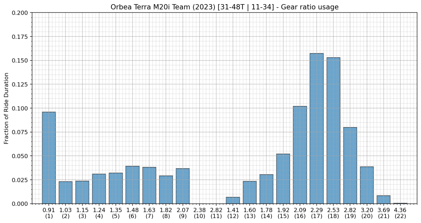

Hab gerade festgestellt, dass sich das ja auch mit der GRX Di2 für einen schmalen Taler realisieren ließe!
GRX 2x11: 31-48 T | 11-34​
GRX 1x11: 38 T | 11-46​
... ich glaub das werd ich über kurz oder lang auch mal ausprobieren müssen! 😍
