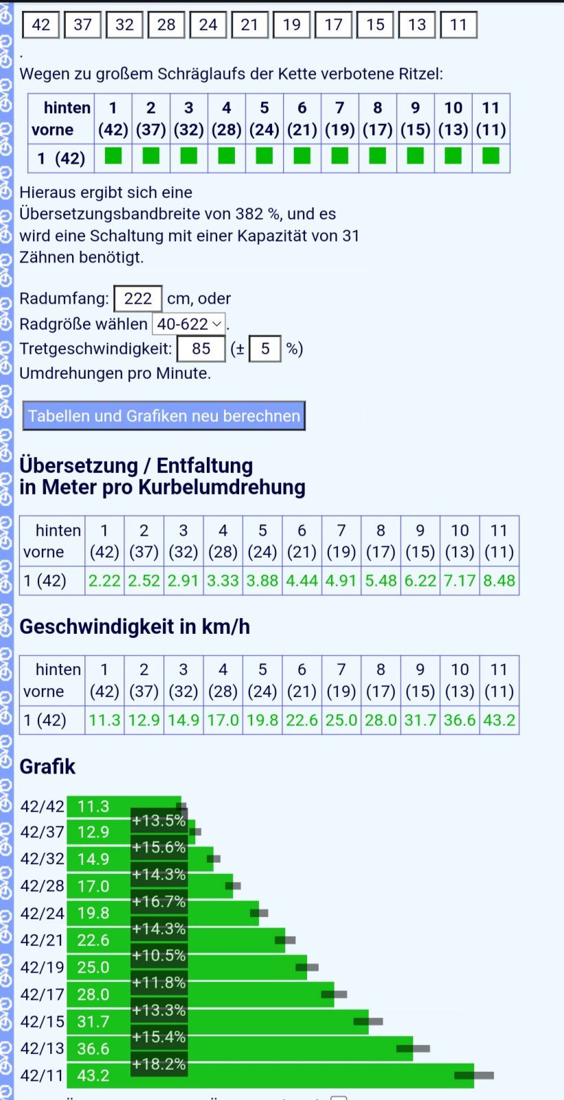

Ich habe jetzt mal nachgesehen, was ich am MTB fahre.
3x9 vorne 44-32-22 hinten 11-32
Habe mal den Ritzelrechner bemüht und zu meiner Schande festgestellt, daß ich bei vorne 32 hinten das 32er Ritzel gar nicht hätte nutzen dürfen, was ich aber immer gemacht habe, wenn es nötig war. Bin so eigentlich alles gut hoch gekommen. Das 22er Kettenblatt habe ich nie genutzt.
Am Gravelbike habe ich jetzt vorne 42 und hinten 11-42.
Daraus ergibt sich ja im ersten Gang die gleiche Übersetztung wie mit dem MTB bei 32-32.
Jetzt frage ich mich, warum kommt mir das auf dem Gravelbike so viel schwerer vor?
Ich schätze das sinnvollste wäre es vorne auf ein 38er oder sogar 36er Blatt zu wechseln und hinten auf eine 11-46 Kassette.
Damit habe ich zwar große Sprünge, aber die Kosten wären überschaubar.
Ich hänge mal die Grafiken vom MTB, Gravel und die 11-46 mit 36er Blatt an.

Der Raddurchmesser ist zumindest rein rechnerisch nahezu identisch.
Kannst du oben in den Grafiken erkennen.
Mtb ist 60-559 Gravelbike ist 40-622.
In der Realität müsste ich mal nachmessen.
