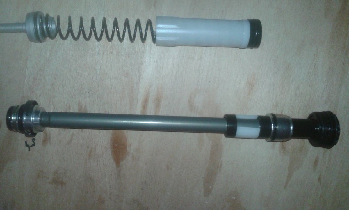

Hallo,
Ich möchte mal über ein Problem berichten über welches ich noch keine Lösung gefunden habe.
Ich hab eine 2012er TAD 140-180. Während der Fahrt geht die Gabel aus der 140mm Absenkung langsam aber stetig wieder raus in die 180mm. Ausserdem habe ich festgestellt, dass wenn ich das Vorderrad anhebe, die Gabel auch in den ganzen Federweg "rausfällt". Bei Suntour sagt man mir, dass es sein kann das die TAD Kartusche innen dreckig ist oder zu wenig schmiert und das Ventil das für die Absenkung zuständig ist nicht richtig schließt. Da ich die Gabel nun in ein anderes Bike einbauen werde und die Kartusche auf 120-160 umbauen wollte hab ich die Kartusche komplett geöffnet. Ein Bild von der Kartusche habe ich hinzugefügt. Ich hab nun alles gesäubert und frage mich nun was ich tatsächlich fetten oder vielleicht auch ölen soll. Oder ob das Problem wirklich damit zu tun hat. Vielleicht hat jemand von euch die Problematik auch schon mal gehabt.
Gruss paulp13
Hallo,
ich hatte das Problem schon in beiden Richtungen. Einmal, dass die Gabel sich selbst absenkte und einmal, dass wie bei Dir beschrieben die Gabel immer selbst auf den kompletten Federweg ausfuhr.
Den Grund für das selbsttätige Absenken habe ich nie gefunden, einfach nur zerlegt, gereinigt, neu gefettet und wieder zusammengebaut... Problem solved!
Das wieder ausfahren habe ich auf die Empfindlichkeit des Ventils zurückführen können. Zum Absenken der Gabel muss man den kleinen Stift oben ziemlich weit reindrücken, damit die Gabel sich absenkt. Zum Ausfahren jedoch reicht ein minimaler Druck auf diesen Stift und die Gabel kommt wieder raus. Wenn jetzt die Mechanik oben (ob Knopf oder Hebel) immer leichten Druck auf diesen Stift ausübt, dann bleibt die Gabel nicht im abgesenkten Modus.
Ich selbst habe für den Moment eine Art Workaround, indem ich den Button nach Betätigung wieder etwas raus ziehe, so dass er den Stift nicht mehr berühren kann. Funktioniert soweit ganz gut, nervt nur etwas, ich werde daher versuchen demnächst, wenn der Service ansteht mit dem Ventil zu spielen, mal sehen ob ich die Empfindlichkeit verringern kann.
Zu der Frage, was gefettet bzw. geölt werden sollte: Alles was die Wand der Kartusche berührt muss gut gefettet werden. Also die Oringe und vor allem der Kolben am unteren Teil der Hubstange (dort sitzt auch das TAD Ventil). Öl brauchts eigentlich nicht in der Kartusche, manche tun dies aber trotzdem um das Ansprechverhalten zu verbessern. Dazu gibt es auch schon einige Hinweise hier im Thread.
super, vielen Dank für die ausführliche Info. Ich werde dann die Tage nochmal alles ordentlich fetten und zusammenbauen. Hoffe danach funktioniert wieder alles. Thanx.
