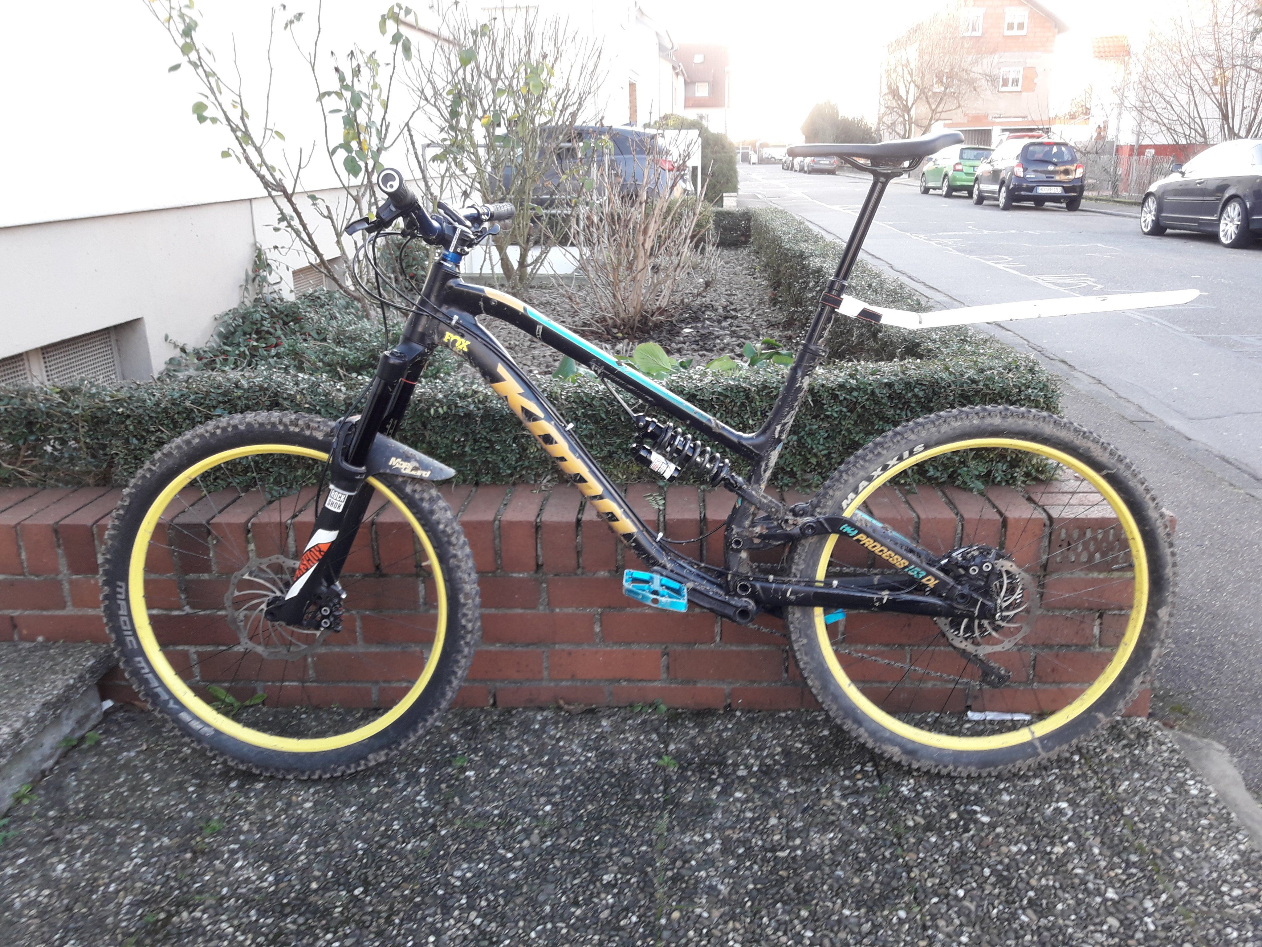

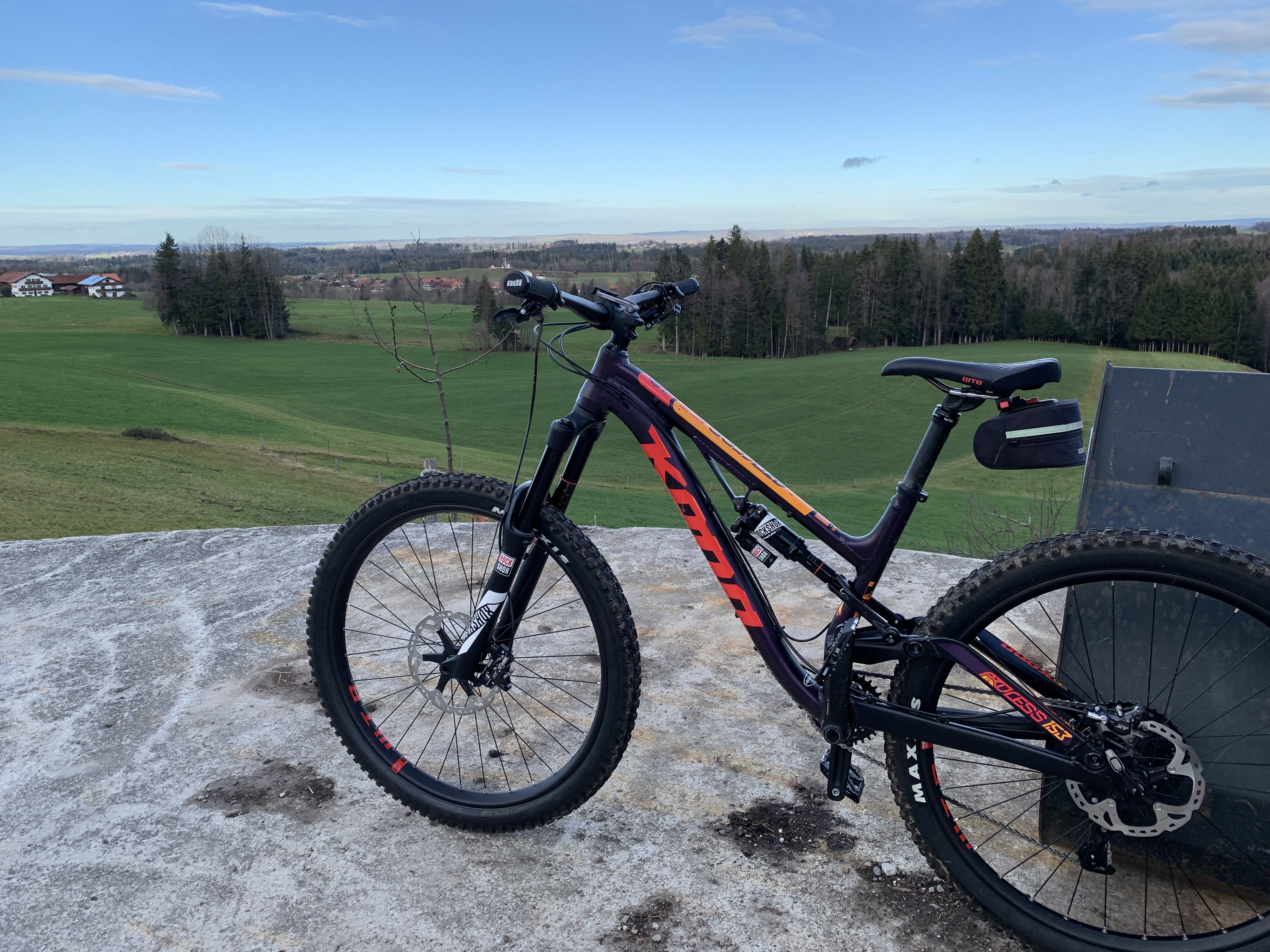

So, ich schließe mich hier mal an. Ich habe im Frühjahr 2018 einen Rahmen erworben und ihn mir dann aufgebaut. Leider hatten einige Teile Lieferschwierigkeiten, sodass das Rad dann pünktlich zu meinem Geburtstag Anfang September fertig wurde und es dient mir jetzt als Winterrad. Gewicht war gewogen mit dem Monarch genau 14,0kg in XL. Da der Monarch mit dem Rad - zumindest in meiner Gewichtsklasse - völlig überfordert ist, habe ich seit heute einen Vivid coil drin. jetzt wiegt das Rad gefühlt eine Tonne :)
Gewichtspotential bestünde noch - abgesehen vom Dämpfer - bei den Pedalen, Sattelstütze, und ggf. Lenker
