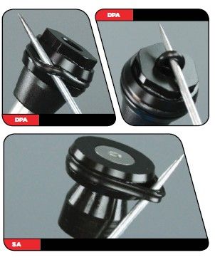

Bei der Pike Solo Air ist ein Quaddichtring.
