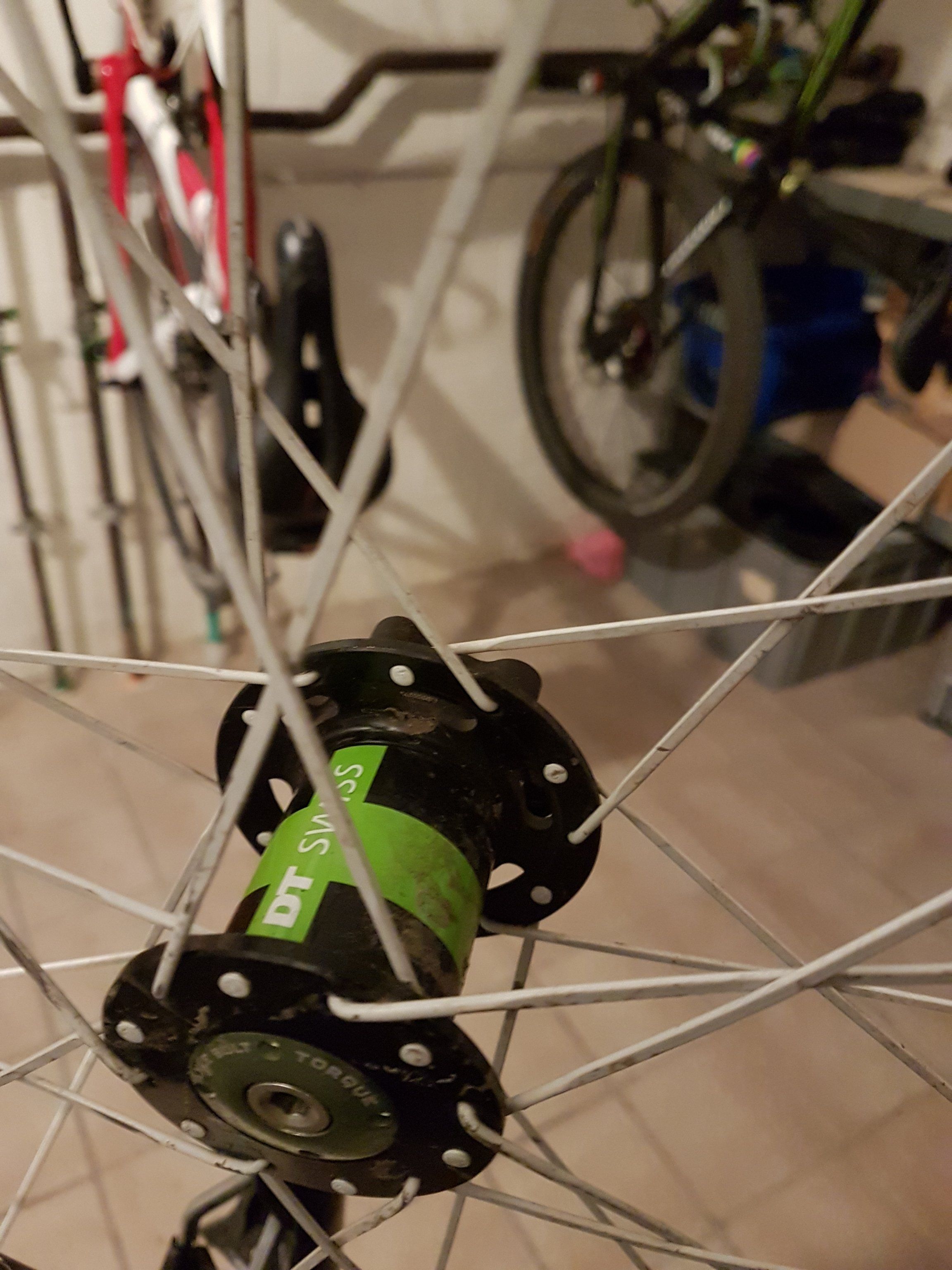

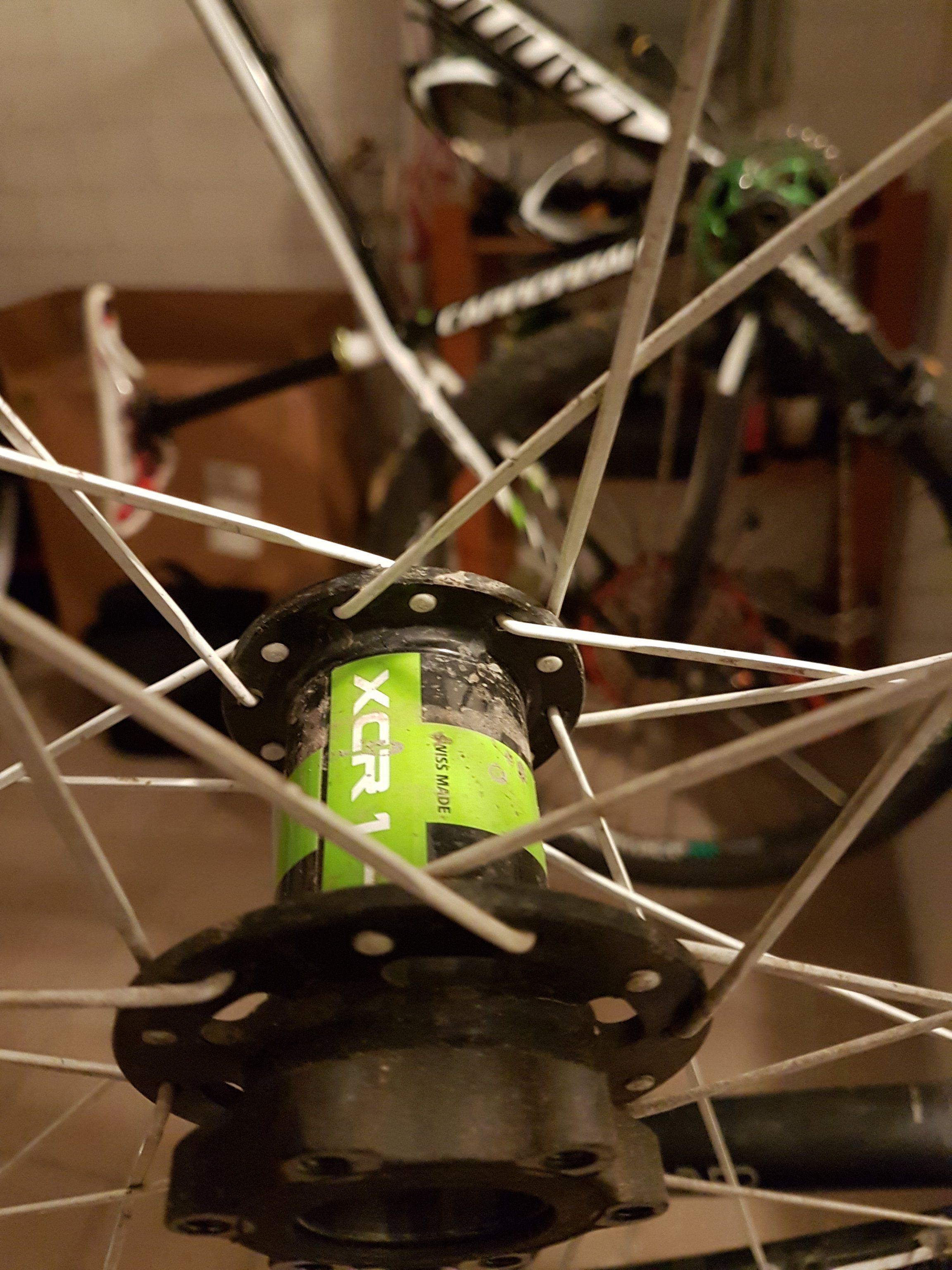

Im Keller habe ich gerade noch ein VR aus meinem alten F26 gefunden. Da ist eine DT Swiss Nabe verbaut.
Kann man die VR-Nabe nutzen/umbauen auf Lefty 2.0? Dann brauche ich nur für Hinten eine 240s.

@ cklein: habe ich das richtig verstanden: du willst die Felgen behalten und nur die Naben (ggf. mit Speichen) tauschen, um Gewicht zu sparen und das soll nicht mehr als 400€ kosten? Und die 400€ sind kein wirkliches Limit, eher am Verhältnis von Kosten und Nutzen orientiert? Wenn das so ist, würde ich den Laufradsatz so lassen, für schlechtes Wetter ein paar ohnehin schwerere Reifen aufziehen und mir für mehr Geld einen komplett neuen, leichteren Laufradsatz aufbauen lassen.
