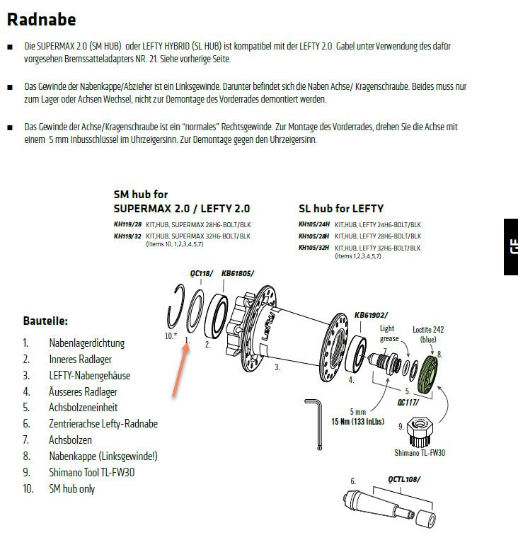

Moin Scalpel Gemeinde,
habe da eine Frage, und zwar habe mich gewundert wieso mein VR beim Scalpel sich nicht so leicht läuft wie bei meinen Trigger (Supermax2.0)
Habe es genauer untersucht und festgestellt das es an der Lagerabdeckung siehe Bild liegt.
Und zwar ist sie beim Trigger als letztes und bei der 2.0 als zweite verbaut, wie auf dem Foto zu erkennen ist.
Problem ist das wenn ich sie so verbaue ( Foto) und das VR festziehe wie angegeben, drückt sich die Abdeckkappe gegen das Lager und es läuft nicht so wie es sollte. Nehme ich die Abdeckkappe raus und setzte sich als letztes wie bei Trigger läuft es super.
Wie ist es bei euch?
Lagersitz der NABE kontrollieren.
Kann sein , dass das Lager nicht richtig sitzt, somit zu weit nach aussen steht.
Lasse den Teflon-Ring erst mal außen wie bei der Supermax, läuft super und ohne spiel.
Ist ja nur ein Schutz ob es vor oder hinter ist, scheint keine großen Auswirkungen zu haben.
