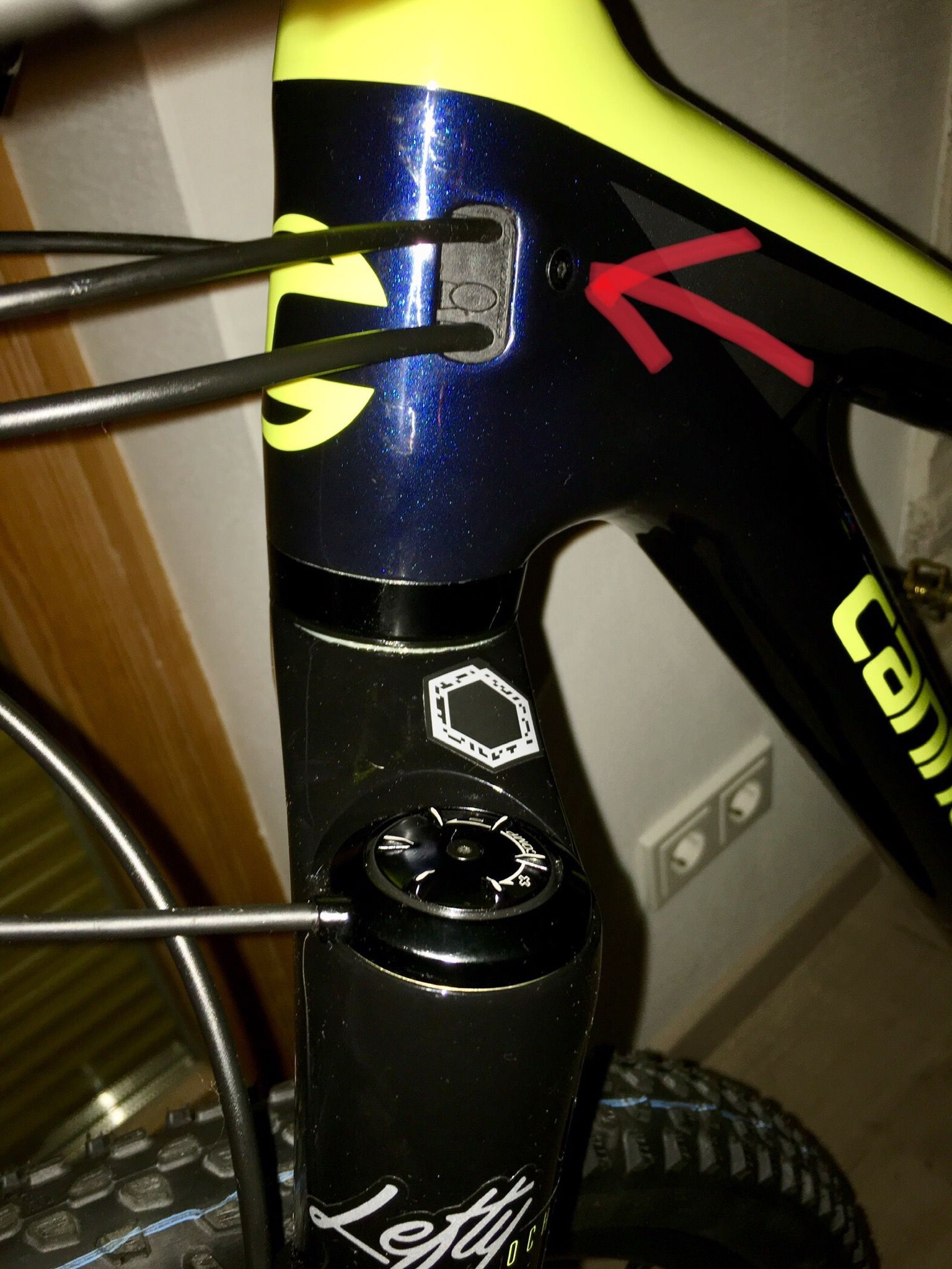

Hallo,nachdem mein 2012er Scalpel gestohlen wurde hab ich mir jetzt ein 2019er Scalpel 2 zugelegt und möchte die verbauten XT Bremsen gegen eine Level Ultimate tauschen. Wie funktioniert das mit den innenverlegten Zügen ? Mein altes Scalpel hatte die Leitungen noch extern.
zieh beim entfernen der shimano leitung eine schnur mit durch den rahmen.
die neue leitung schiebst du dann einfach durch den rahmen und führst sie mit der schnur.
Auf die Idee bin ich natürlich auch schon gekommen aber die Durchführung ist so eng,da passt ja gerade die Bremsleitung durch. Wenn ich da noch was ringsrum knote passt das ja nicht mehr durch. Am einfachsten wär ja die Shimanoleitung weiterzuverwenden,aber die wird ja mit Mineralöl betrieben und die SRAM mit DOT.
Einen Schaltzug (ohne scharfe Kanten) in die Leitung schieben und die Leitung dann abziehen. Die neue Leitung schiebt man dann auf den Schaltzug und wird von diesem durch den Rahmen geführt.
Danke für die Tipps,ich dachte mir ich löse mal die Inbusschraube um die Öffnung im Rahmen zu vergrößern. Das Ende vom Lied war das die Leitungsführung in den Rahmen gerutscht ist und ich deswegen die Lefty ausgebaut hab um in den Rahmen greifen zu können um ihn wieder in die Führung einzufädeln.

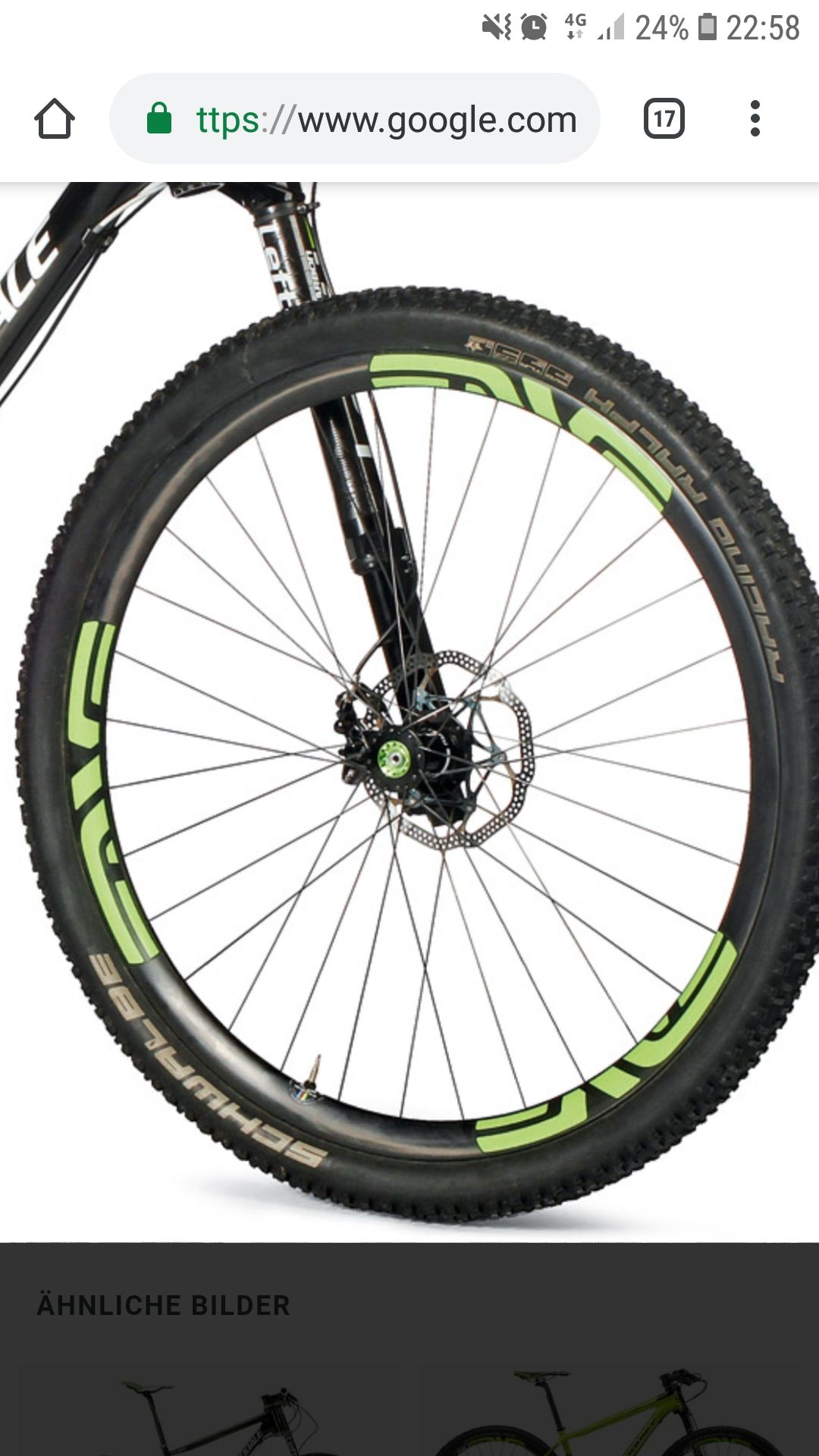

Ich habe es zwar schon in einem anderen Thread gepostet, aber hier passt es auch rein:
ich habe mir ein gebrauchtes F-SI Team gegönnt und bin super zufrieden damit.
Hab zwei Fragen, die vielleicht schon hier beantwortet worden sind, jedoch habe ich es nicht gefunden.
Die Enve M50 haben keinen Aufkleber mehr. Wo kann ich die Aufkleber bekommen?
Die Nabe ist eine DtSwiss 350s mit Schnellspanner. Kann ich die Nabe umrüsten auf Steckachse? Habe noch ein 2017er Scalpel SI und könnte mir den LRS darin auch gut vorstellen.
Danke für eure Antworten.
Ich möchte dir ja nicht zu Nahe treten, aber....
Zähl mal deine Speichen, dann weißt du das du keine M50-Felgen hast.
Es scheint sich um die ältere XC-Version zu handeln.
Ich hatte auch dieses Modell , müsste das 2015er sein.
So wie ich mich erinnern kann, waren da XC-Enve-Felgen verbaut.
Danke für den Hinweis. Suche aber trotzdem den Aufkleber.
Beim Chinesen bin ich fündig geworden, aber da möchte ich nicht bestellen
https://www.enve.com/de/products/decal-m50-fifty/
Die Original Decals sind dünner als sämtliche Nachgemachten, leider auch teuer.
