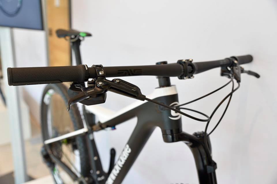

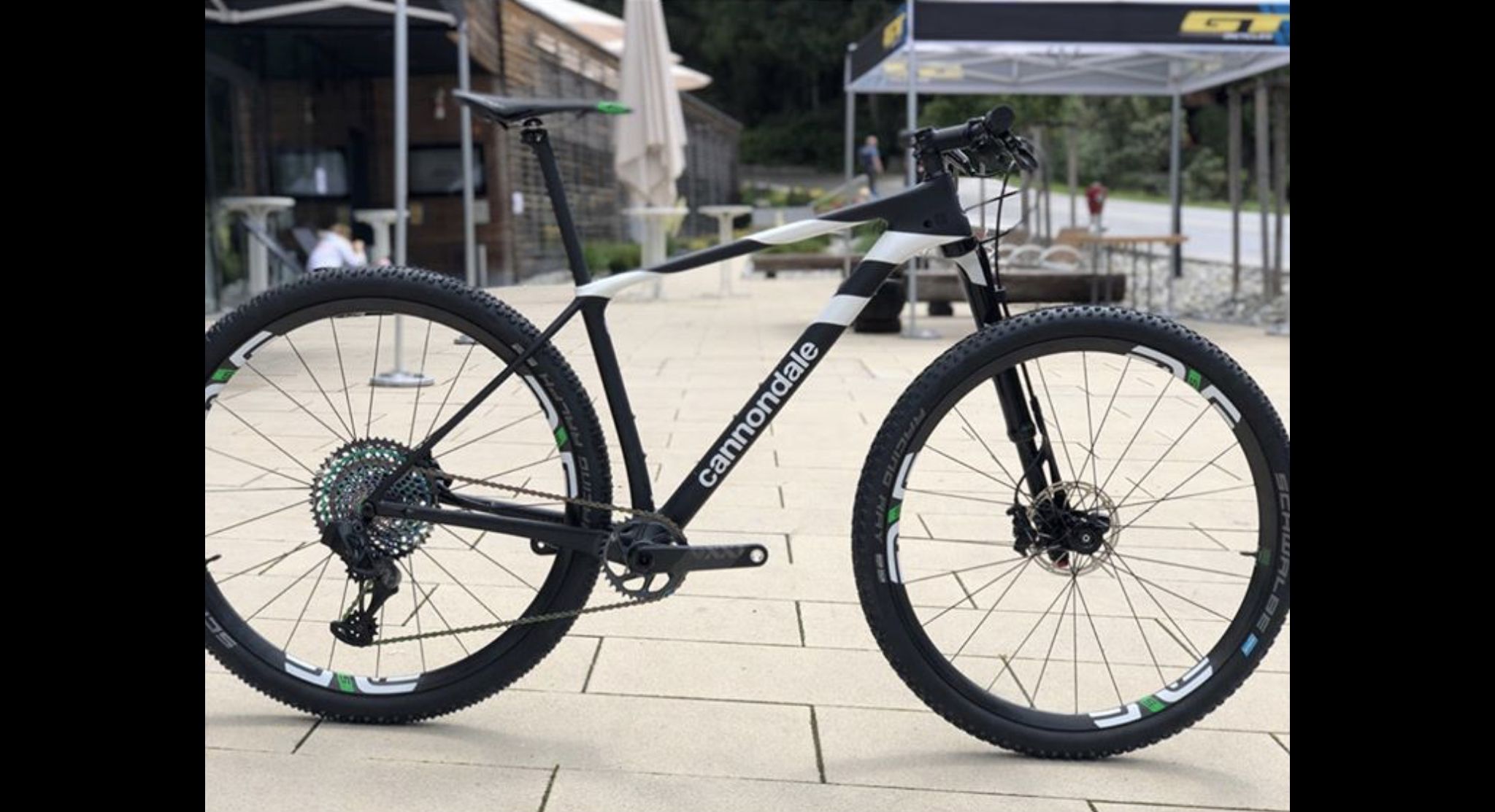

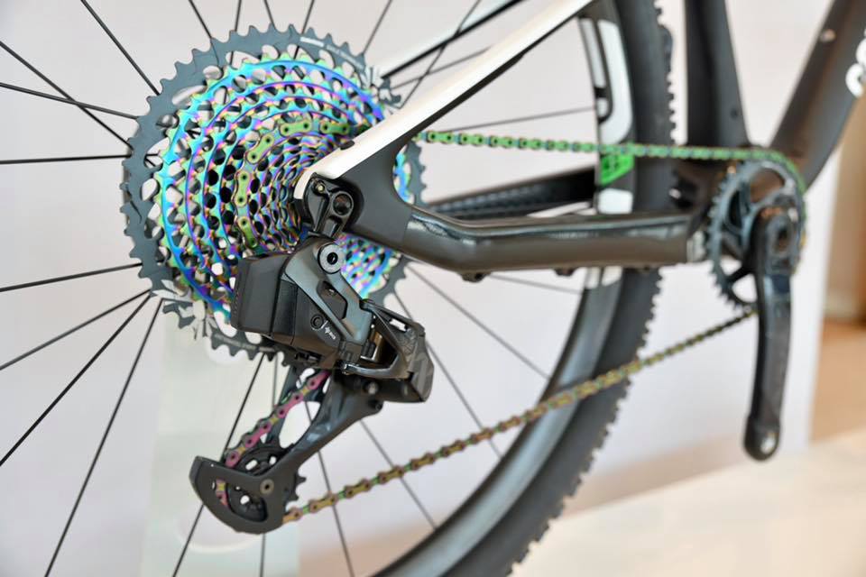

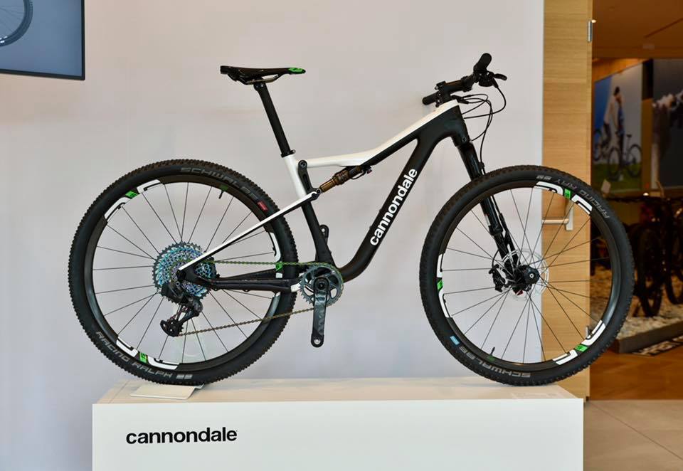

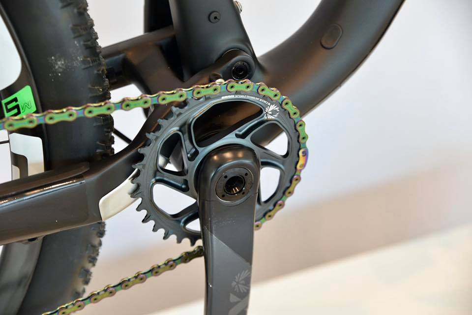

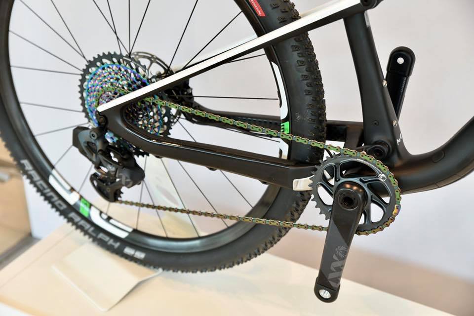

Woher hast Du die Fotos und warum weißt Du das? Das ist ja die Lackierung, die Fumic heuer fährt. DankeMod. 2020 alles beim alten, AXS und alter Rahmen.
Sauber.... 10999,- Euro.

Jo, immerhin einige Enve Teile in Serie dran. Aber die Preise sind echt bekloppt.Sauber.... 10999,- Euro.
Da hätte ruhig ein AXS-Powermeter noch dran sein dürfen...
Nicht viel schlimmer als die Jahre davor.Jo, immerhin einige Enve Teile in Serie dran. Aber die Preise sind echt bekloppt.
Nö.....Nicht viel schlimmer als die Jahre davor.
Nun halt auch mit einer elektronischen Schaltung.
Und neu entwickelter Gabel.
Eigentlich sind die Preise fast gleich geblieben.
