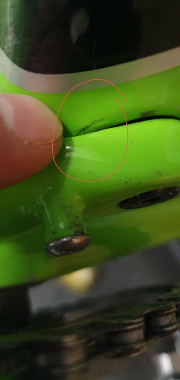

Wollte die Tage das Scalpel von meinem Kumpel warten & bissl upgraden.
Hat sich aber wohl erst mal erledigt:
Rahmen & Felge hinten werden nun getauscht.

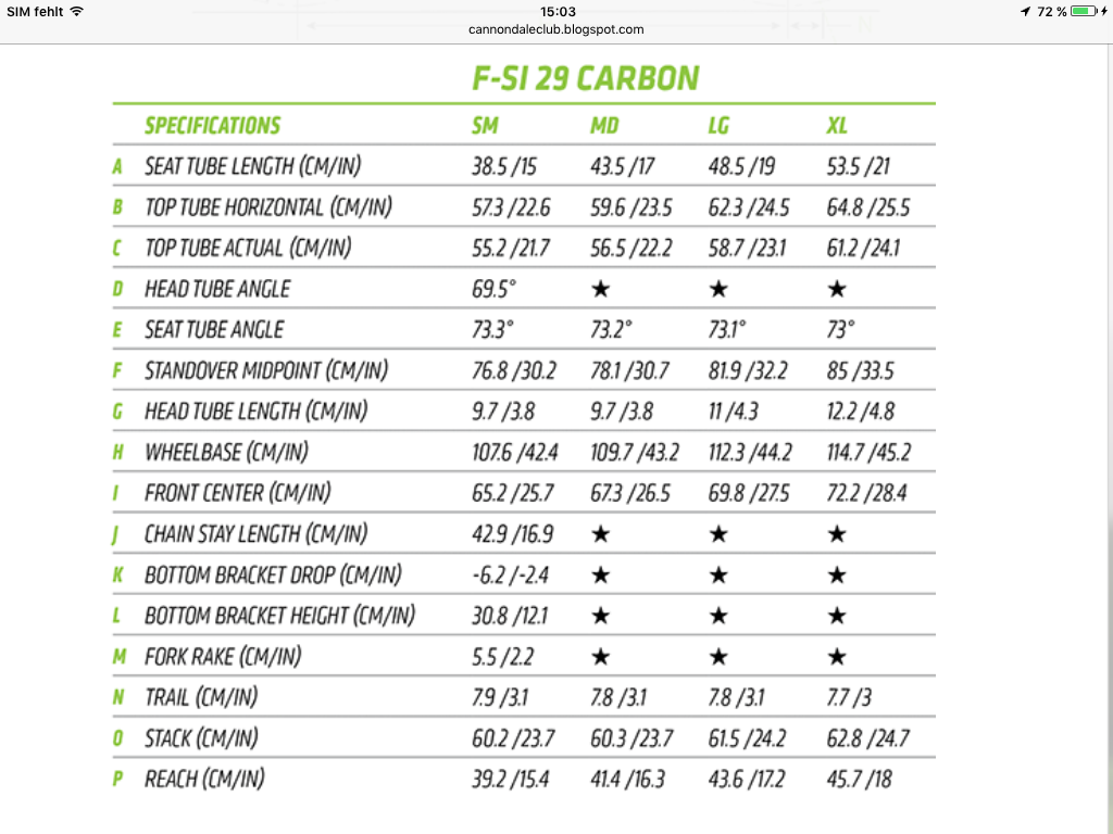

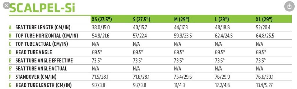

Wie lassen sich Leftys vom Brückenabstand bzw. Steuerrohrlänge her zwischen Rahmen von Scalpel SI und FSI umbauen:
Scalpel Gr.M passt in FSI Gr.L ?
...stimmt das so?

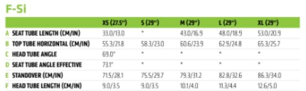

...hab ich schon, aber die Maße weichen leicht voneinander ab?
Deine Geo-Tabelle beim F-Si ist doch vom aktuellen, da ist eine Ocho drin, da spielen die Brückenabstände doch gar keine Rolle mehr.
Wenn du Brückenabstände schreibst meinst du doch die Lefty´s vor der Ocho, also 2.0 oder Hybrid.... dann mußt du auch mit der passenden Geo-Tabelle vergleichen.
