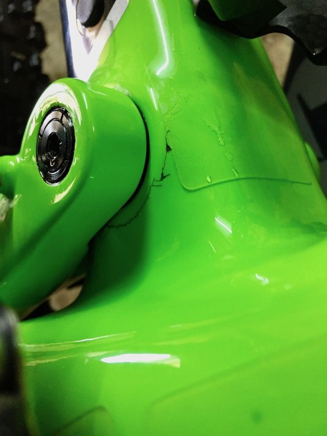

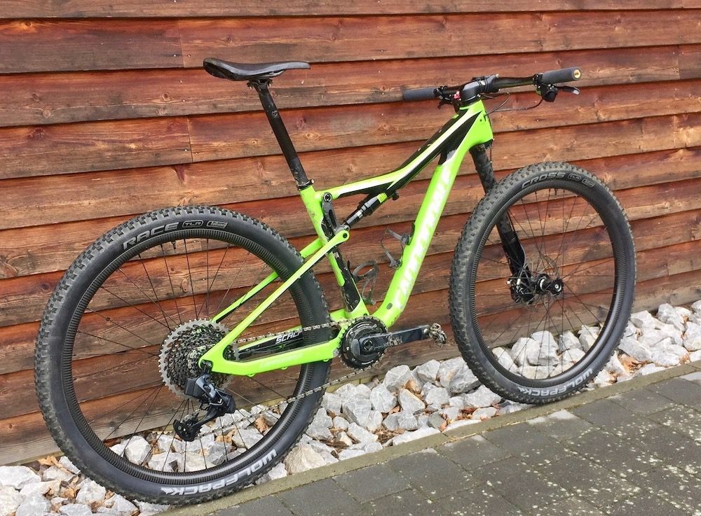

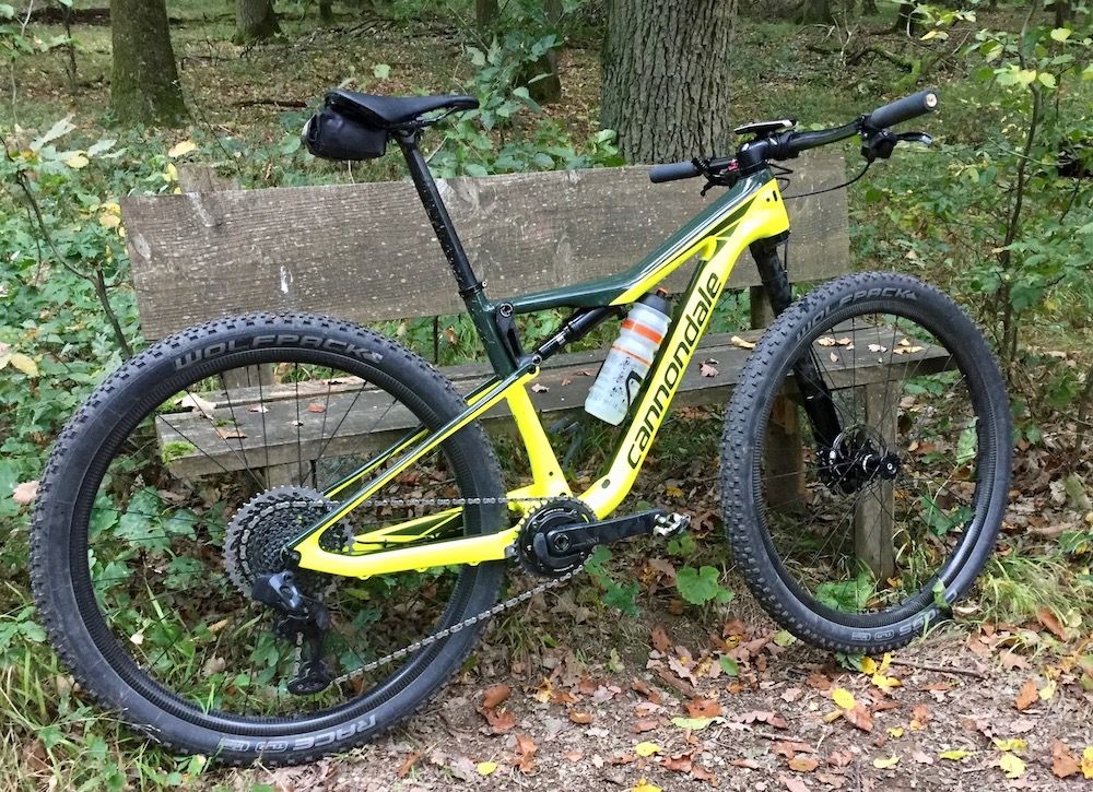

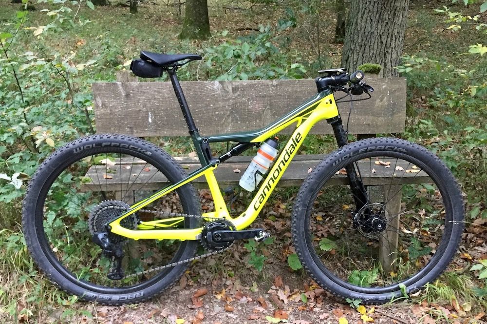

Da ich folgendes Schadensbild an meinem Scalpel Team 2017 hatte wurde der Rahmen anstandslos gegen den 19er Worldcup getauscht.
Kurze Partliste:
  • Scalpel SI HiMod Worldcup Rahmen in M
  • Lefty Carbon 2.0 mit 88 Team Tuning, montiert mit Leonardi Steuerrohr und OPI Vorbau
  • Eagle AXS Gruppe
  • Sram Ultimate Bremse 160/160
  • Sram Eagle Kurbel mit P2M Powermeter ( 4mm Spacerring nötig. Bei P2M gibt es nur den 3mm Boost Spacer )
  • Garbaruk 36er Oval Blatt
  • Bike Ahead Laufradsatz
  • Bike Ahead Lenker
  • Bike Ahead Sattelstütze
  • S-Works Power Arc Sattel
Anhang anzeigen 916330Anhang anzeigen 916332Anhang anzeigen 916333
Power Arc Sattel, da geht was...:D:daumen:
