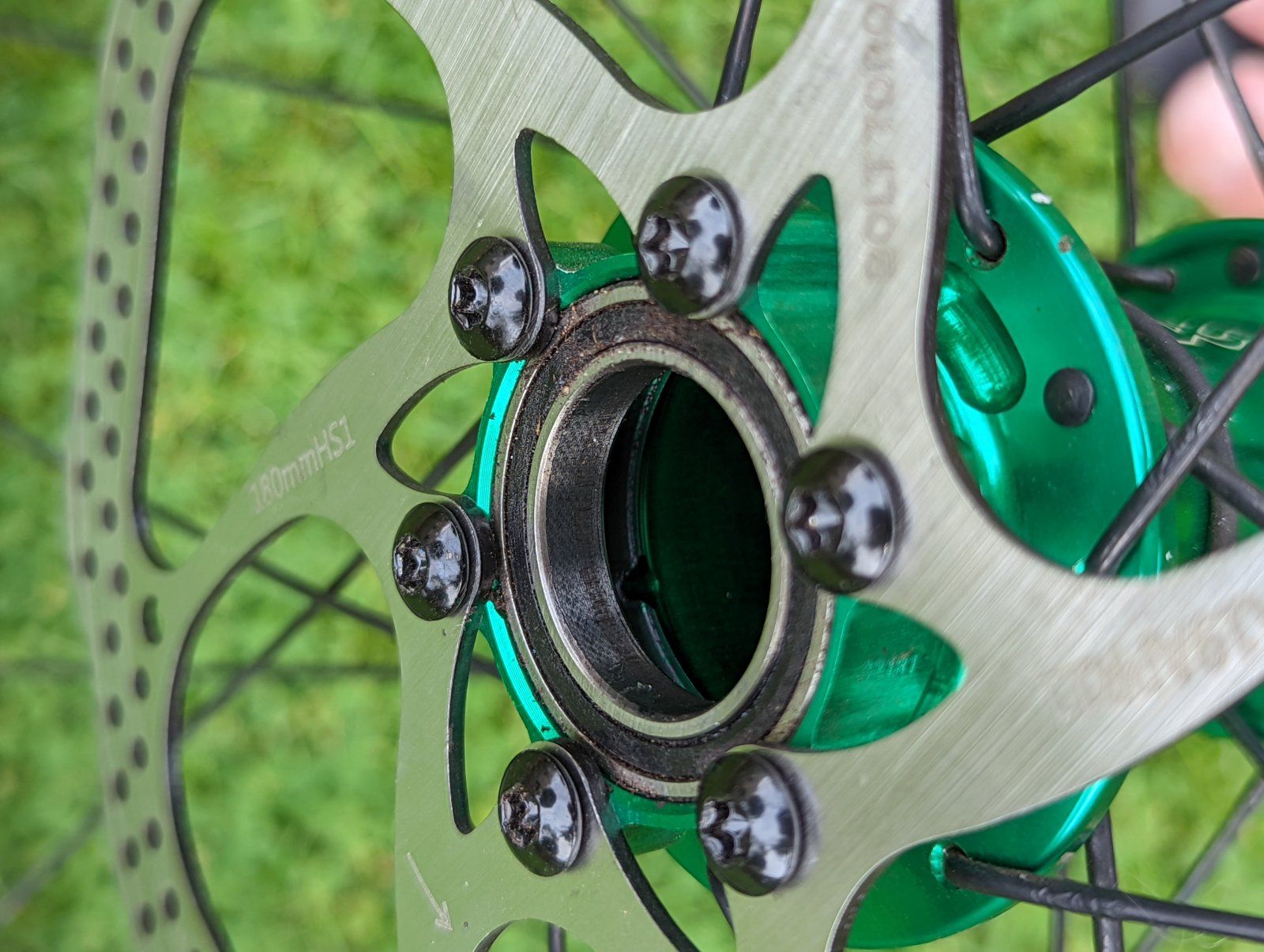

Jetzt muss ich nur noch wissen, warum die Tune Nabe sich so verhält.
Beim Demontieren kommt das Lager mit raus, bleibt dann an der Bremsscheibe hängen. Dann muss man die Nabe von der Aufnahme zerren (dabei habe ich mir wohl das Coil rausgezogen)

Das ist bei der Cannonball leider so. Meine Vermutung ist, dass Tune die Lagersitze nicht ganz so stramm fertigt, um evtl. Spannungen nach dem Einpressen zu verhindern und so noch etwas geringere Wandstärken realisieren kann.
In der technischen Anleitung der Nabe steht auch, dass das Lager mit Loctite einzukleben sind. Musst du nochmal nachschauen, welches man da nimmt.
Außerdem benötigt die Nabe in den meisten Fällen Ausgleichsscheiben hinter dem linken Lager. Das heißt, bevor man das Lager einklebt, erstmal prüfen wieviele Scheiben hinter das Lager kommen. Die Nabe darf im verbauten Zustand kein Spiel haben und muss sich leicht drehen. Wenn man die richtige Anzahl an Scheiben gefunden hat, kann das Lager eingeklebt werden.
Ich muss zugeben, dass mich dieses Prozedere im Jahr 2022 und bei dem Ruf, den Tune genießt, auch ziemlich irritiert hat.

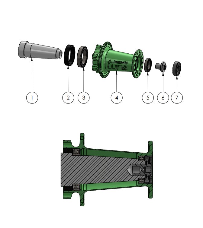

Spiel habe ich nicht.
Laut Explosionszeichnung fehlt bei mir ein Spacer (Nummer 2), der dann an der Bremsscheibe frühzeitig das "Wandern" des Lagers stoppt. Habe Tune mal angeschrieben, ob sie mir den Spacer schicken können. Mittelfestes Loctite habe ich sogar noch da

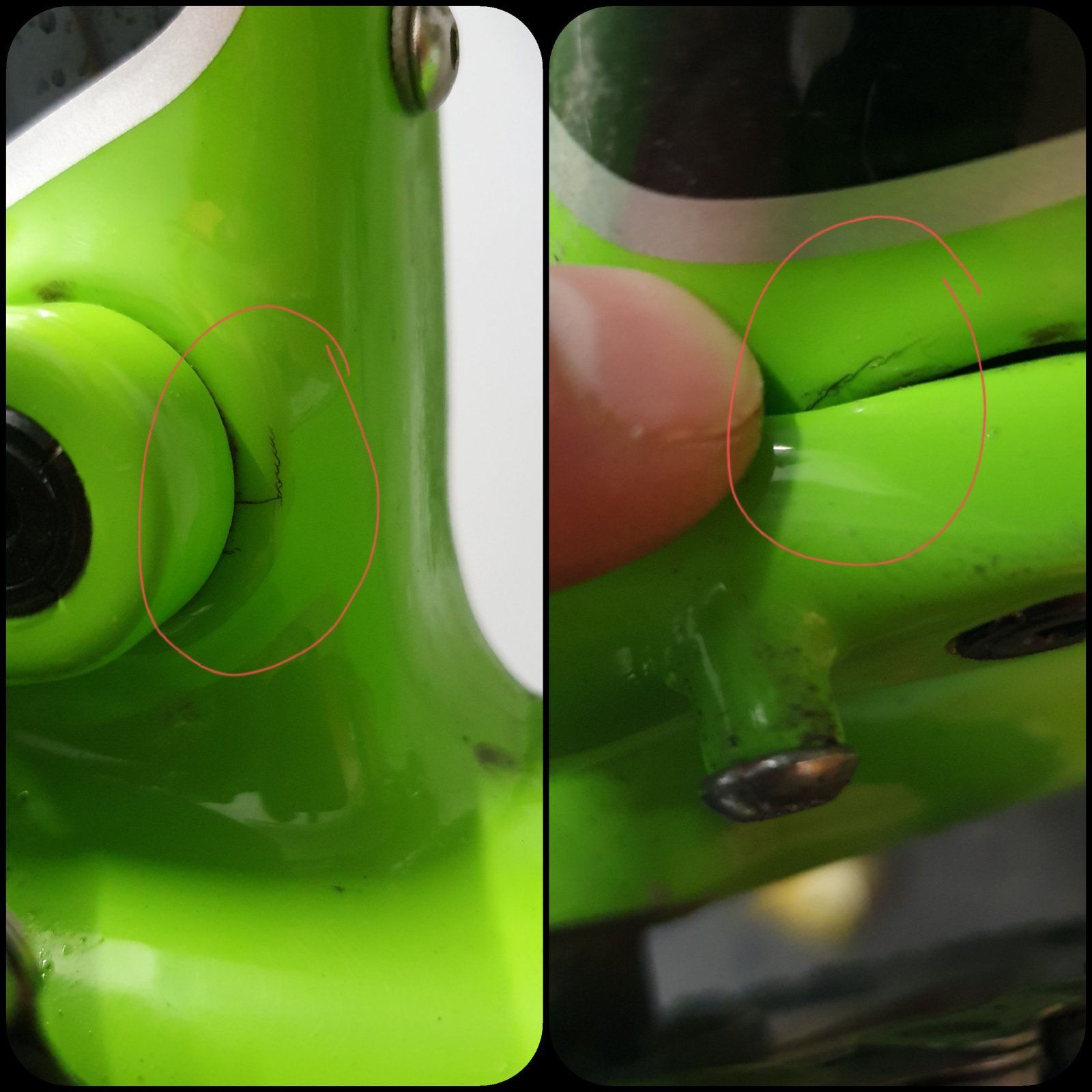

Zwischenzeitlich hatte ich ja von 2 Kumpels die Rahmen getauscht, da am Hauptlager jeweils ein Riss war.
Gestern wollte ich das eine Rad servicen und sehe folgendes:
Mal gespannt, was das "Hohe C" dazu sagt...
So sah es damals aus:

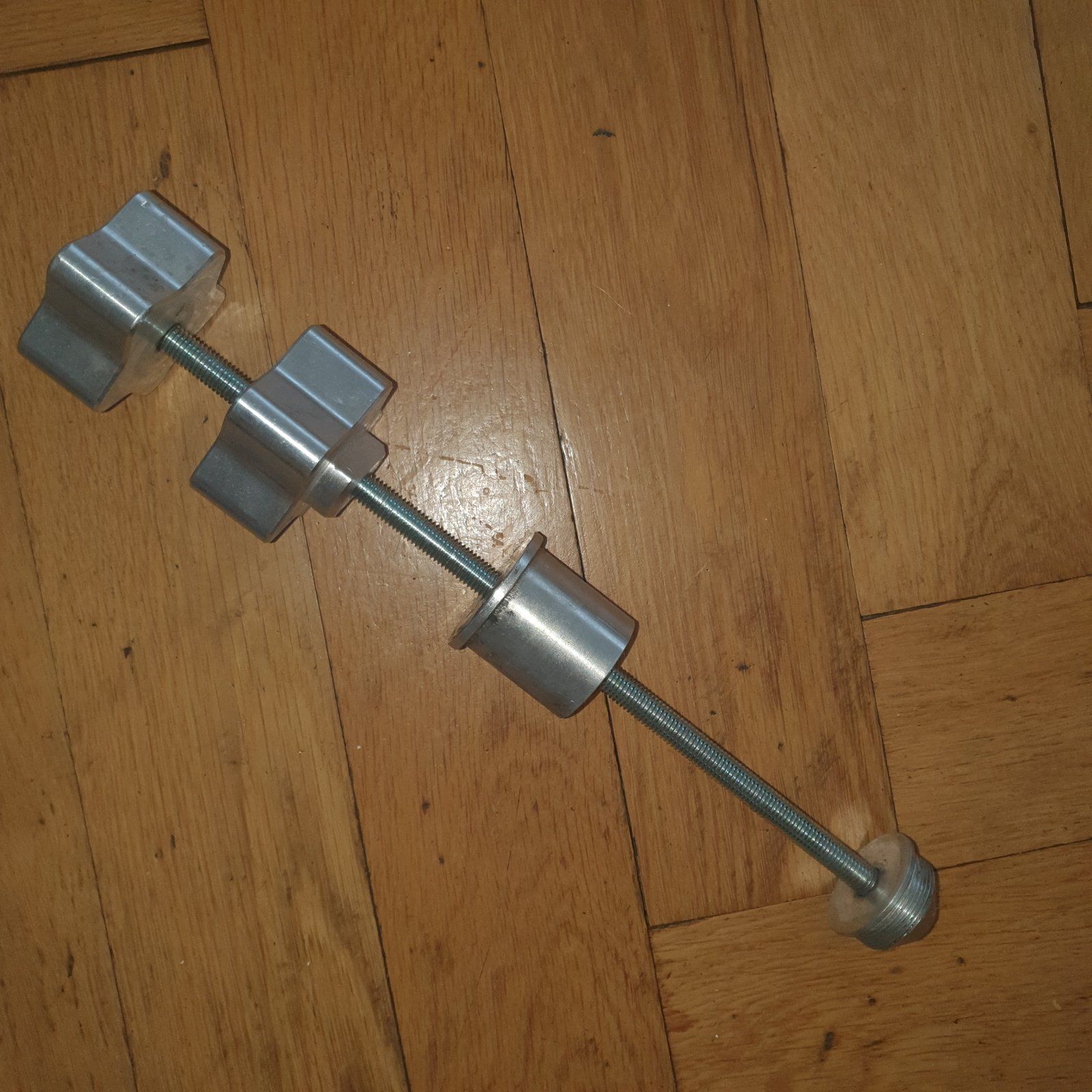

Hi, ich hab mal ne Frage zum Lagertausch am Hinterbau. Die beiden Lager am Hauptlagersitz habe ich schon getauscht. Nun habe ich den Carbon Link ausgebaut und wollte da die Lager heute auch noch tauschen. Schlage ich die auch einfach mit dem Austreiber raus? (sind ja geklebt) Und wie bzw. wo habt ihr den Carbon Link aufgelegt? Hab da iwie ein wenig bedenken, nicht das der mir bricht????
A) Siitzen die Lager selten wirklich fest (trotz "eingeklebt")....
...und B): Abstützen mit einem Rundmaterial mit einer entsprechend großen Bohrung, die knapp über dem Außendurchmesser des Lagers selbst ist.
Beim Einpressen niemals Kraft auf den Lagerinnenring einbringen, sonst tauschst du bald wieder.
Man kann Lager wechseln und man kann Lager "richtig" wechseln. Da gibt's riesen Unterschiede..
Edit: Hätte übringens noch neue Achsen für die Wippe da, bei Bedarf.
