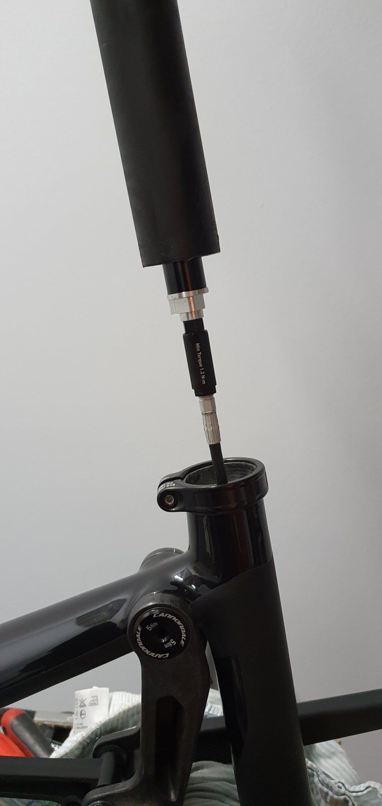

Hat schon mal jemand eine versenkbare Sattelstütze ins 2017/2018 Scalpel eingebaut?
Mit Zug durch den Rahmen?
Muss ich was spezielles beachten?
Stimmt, das war hier noch nicht montiert.Ich habe das Tretlager ausgebaut, damit man die Leitung besser um die Ecke geschoben bekommt
