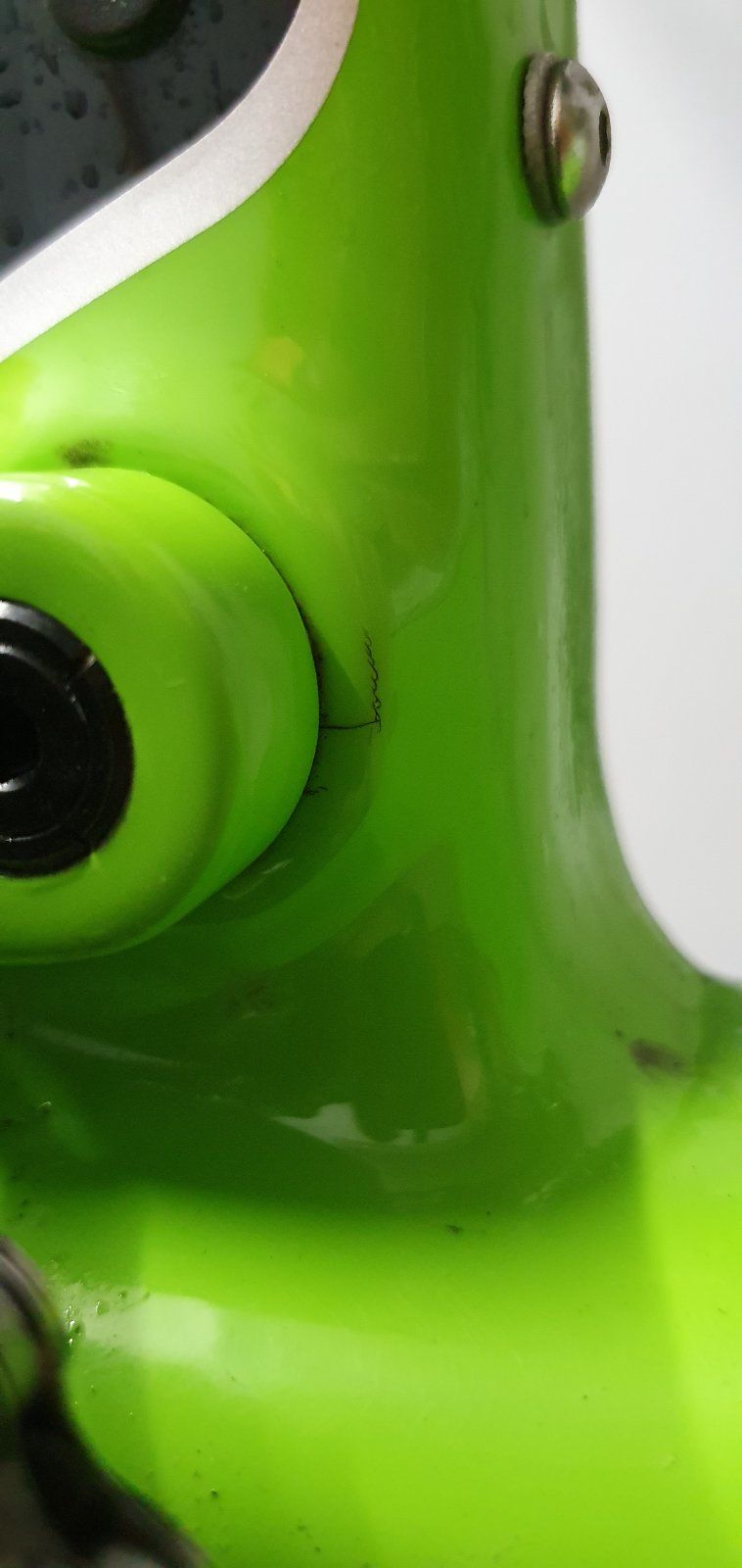

Gestern ruft mich mein Kumpel an - Rahmenriss i.H. des Hauptlagers!
Der 4. den ich tausche.
Die Jungs wünschen keine 1:1-Schnellmontage vom Händler und lassen den Rahmen bei mir tauschen.

Wie bekommt man den Rahmen denn kaputt? Könnte meinen auch mal zerstören um einen neuen schwarzen zu bekommen :D
Da gehört nicht viel dazu. Kein Renneinsatz, nix...
(altes Bild vom letzten Rahmen)

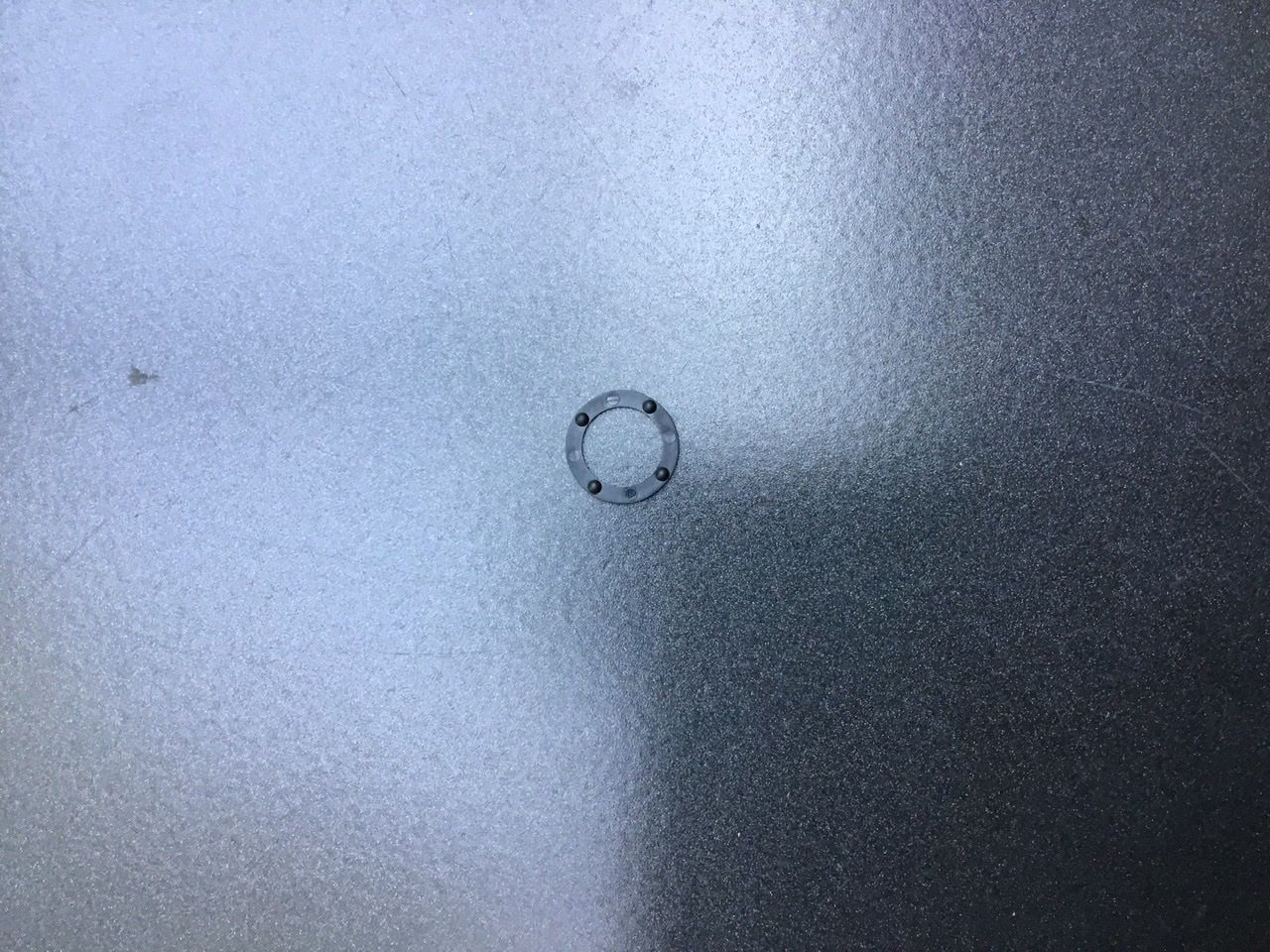

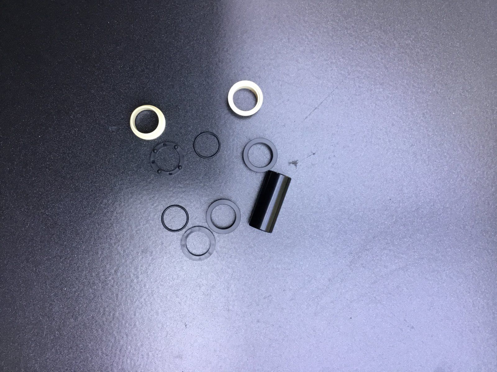

Ich habe jetzt passende Dämperbuchsen hier und rätsle noch über diesen Ring hier ,
weiß jemand wo der hin kommt ?

mein Rahmen hat genau den gleichen Riss, nach 3 Jahren und 6000km, hab zwar ein neuen Rahmen bekommen, aber ich find das auch ganz schwach. Da kaufst Dir ein Racebike für viel Geld! War auch mein letzte Bike von Cannondale !
auch wenn ich höre, der Rahmen ist kein Rennen gefahren. Was soll bitte das? Das Teil ist ein Racefully und genau für das gemacht.

Da gehört nicht viel dazu. Kein Renneinsatz, nix...Anhang anzeigen 1114556
