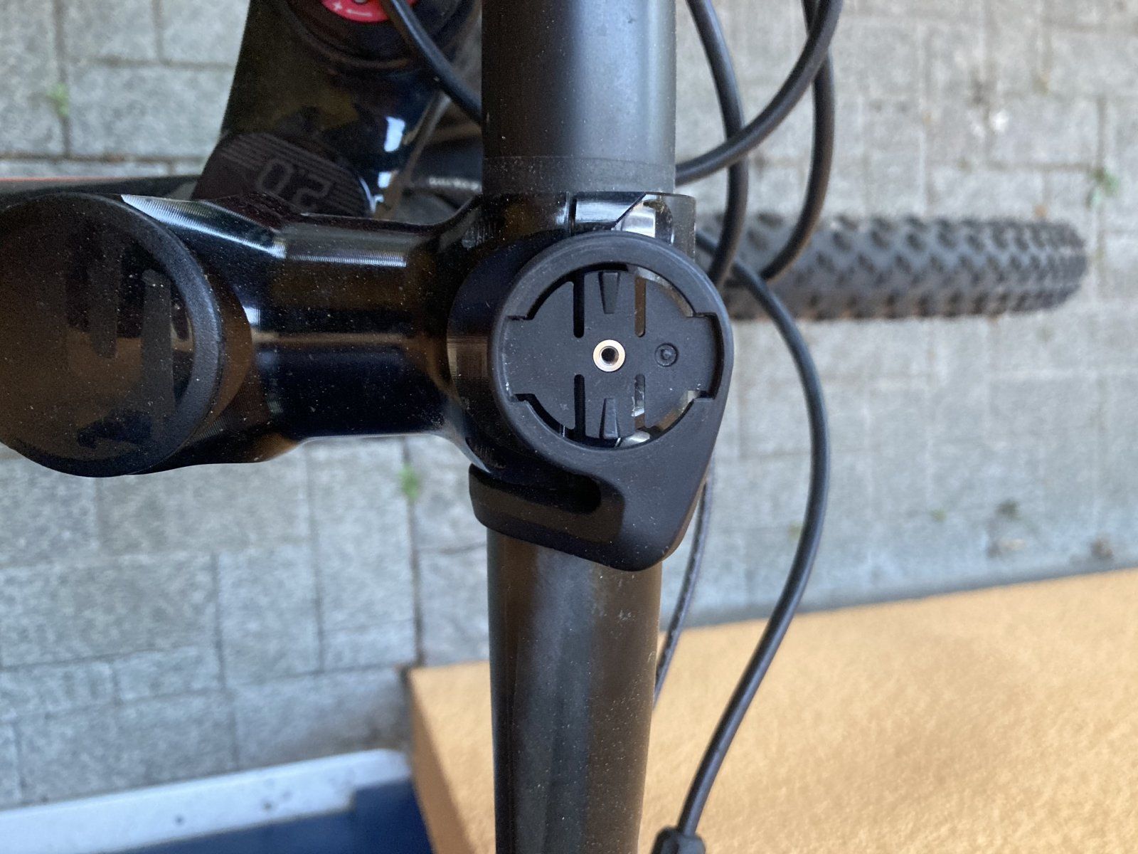

Hallo zusammen,
gesehen beim Cannondale Racing Team, beim World Cup in Albstadt 2022:
wer kennt diesen Garmin-Mount?
Auch wenn es kein Garmin Bajonett ist, wird es doch bestimmt eines dafür geben….die Befestigung vom dem kann man ja sehen. Der Montageplatz ist auf alle Fälle g… Besser als vor dem Lenker👍
Hab den an meinem Scalpel - funktioniert tadellos mit Garmin, ist der gleiche Verschluss - nur bei der Montage das mitgelieferte Blech nicht anbauen!

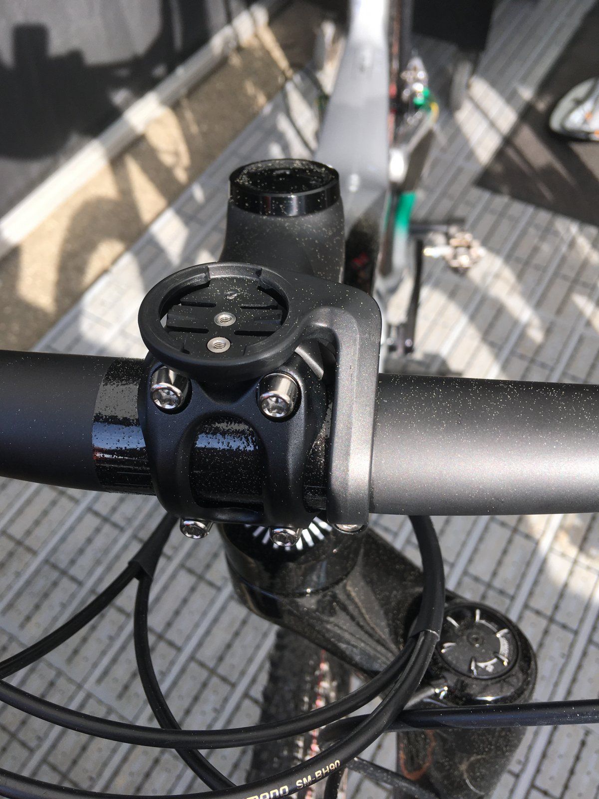

Merkmale der Halterung​
  • Displayhalterung für das Turbo Connect Display (TCD) und den Speedzone 2
  • Für eine Montage sowohl von der linken, als auch von der rechten Seite kompatibel
  • MTB-Halterung über dem Vorbau

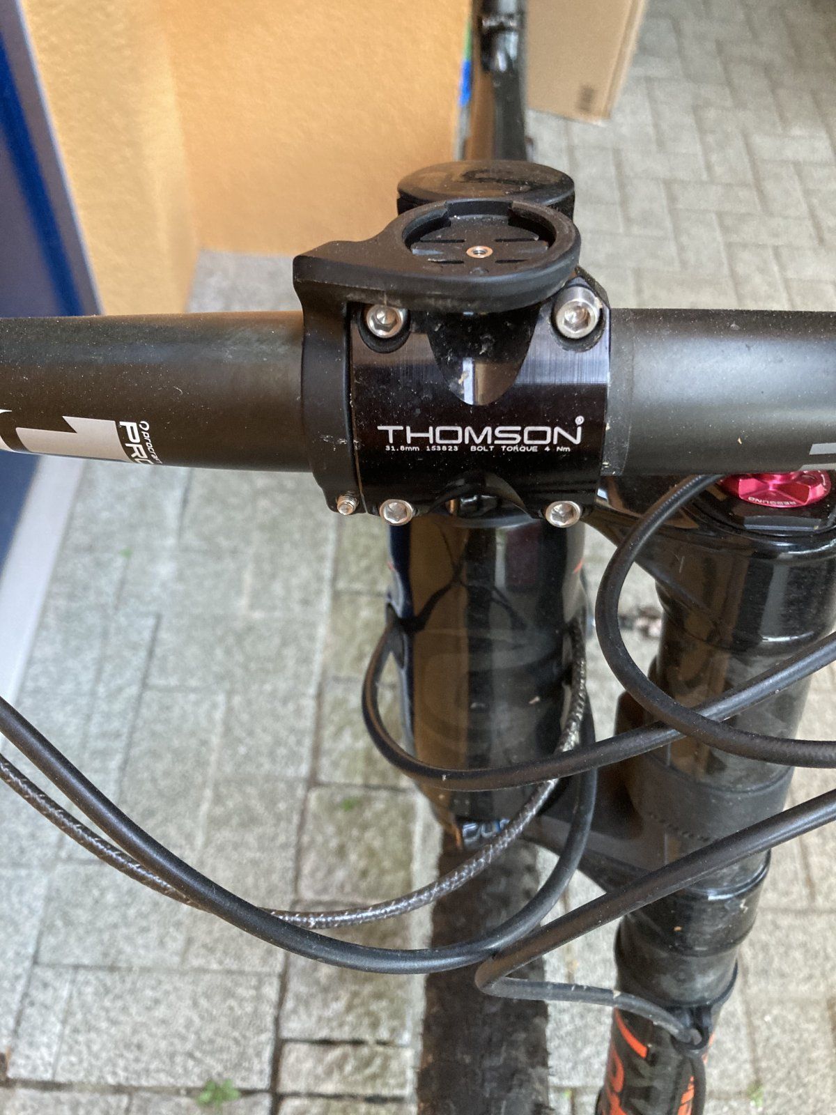

Bei mir ist ein 31,8 er Procraft verbaut und er passt - hab den schon seit mehr als 2 JAhren drauf, Der Schlitz an der KlemmVERbindung hat ca.1mm Luft, bei 35 ist die dann wohl ein wenig mehr….

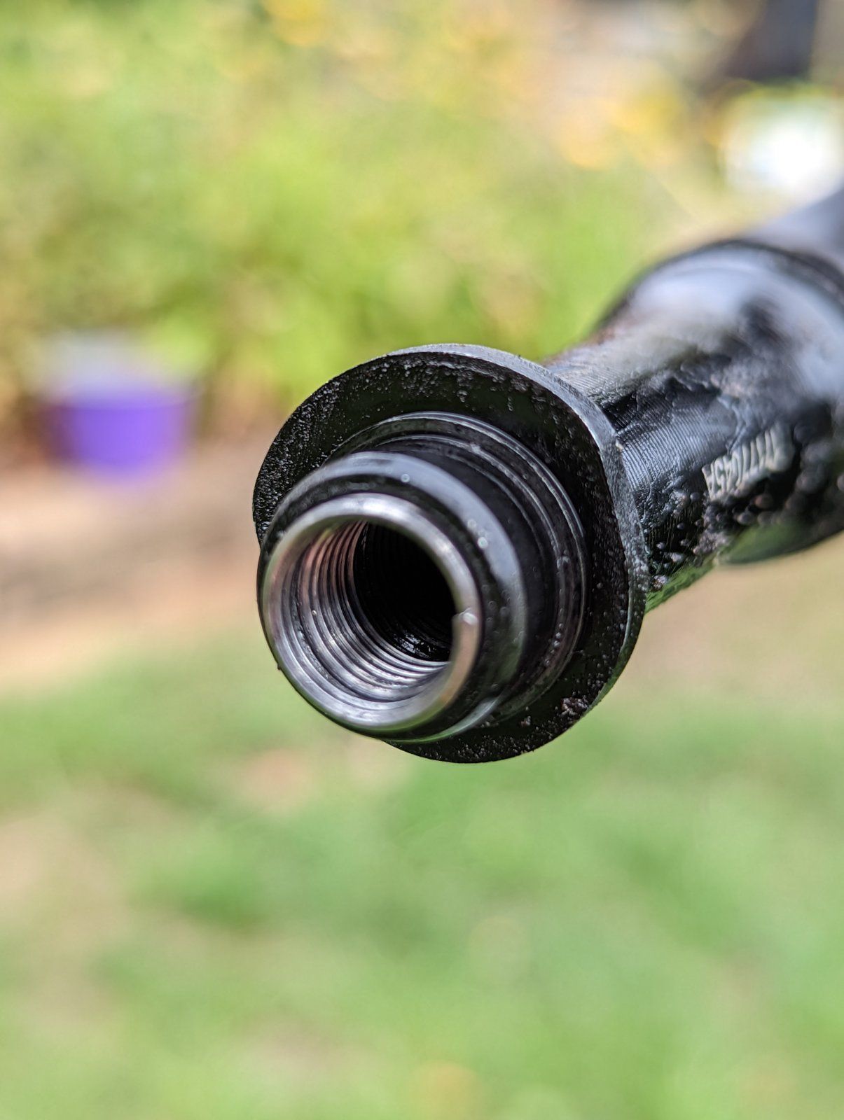

Hallo,
ich wollte vorhin mein VR demontieren. Dabei merkte ich, dass von der Tune Nabe das Lager im Nabenkörper wanderte. Das Rad ging widerwillig runter und nun habe ich an der Lefty unten am Dorn so eine Feder baumeln. Montiert bekomme ich es nicht. Die ersten Späne sind produziert. Was hab ich hier für eine Schei*** produziert?
In den nächsten Wochen möchte ich doch einfach nur MTB fahren und dann eine Woche Livigno genießen....
Ok, danke für den Tipp mit dem Helicoil.
Die Tune Cannonball 2.0 ist "neu" und ich vermute den Fehler dort. Da scheint ein Sprengring oder so zu fehlen, deshalb hat sich das Lager im Nabenkörper bewegt und irgendwie dadurch muss der Helicoil "zerstört" worden sein.
Was eine ....
Hab gerade meinen Cannondale Händler angerufen..muss bis nächste Woche Freitag warten :(
Das hat nichts mit der Nabe zu tun, dass passiert öfters wenn man das Nabe oft montiert und demontiert.
Kannst die Gabel auch ausbauen und zu 88 schicken, dauert i.d.R. 3-4 Tage und kostet nicht die Welt.
