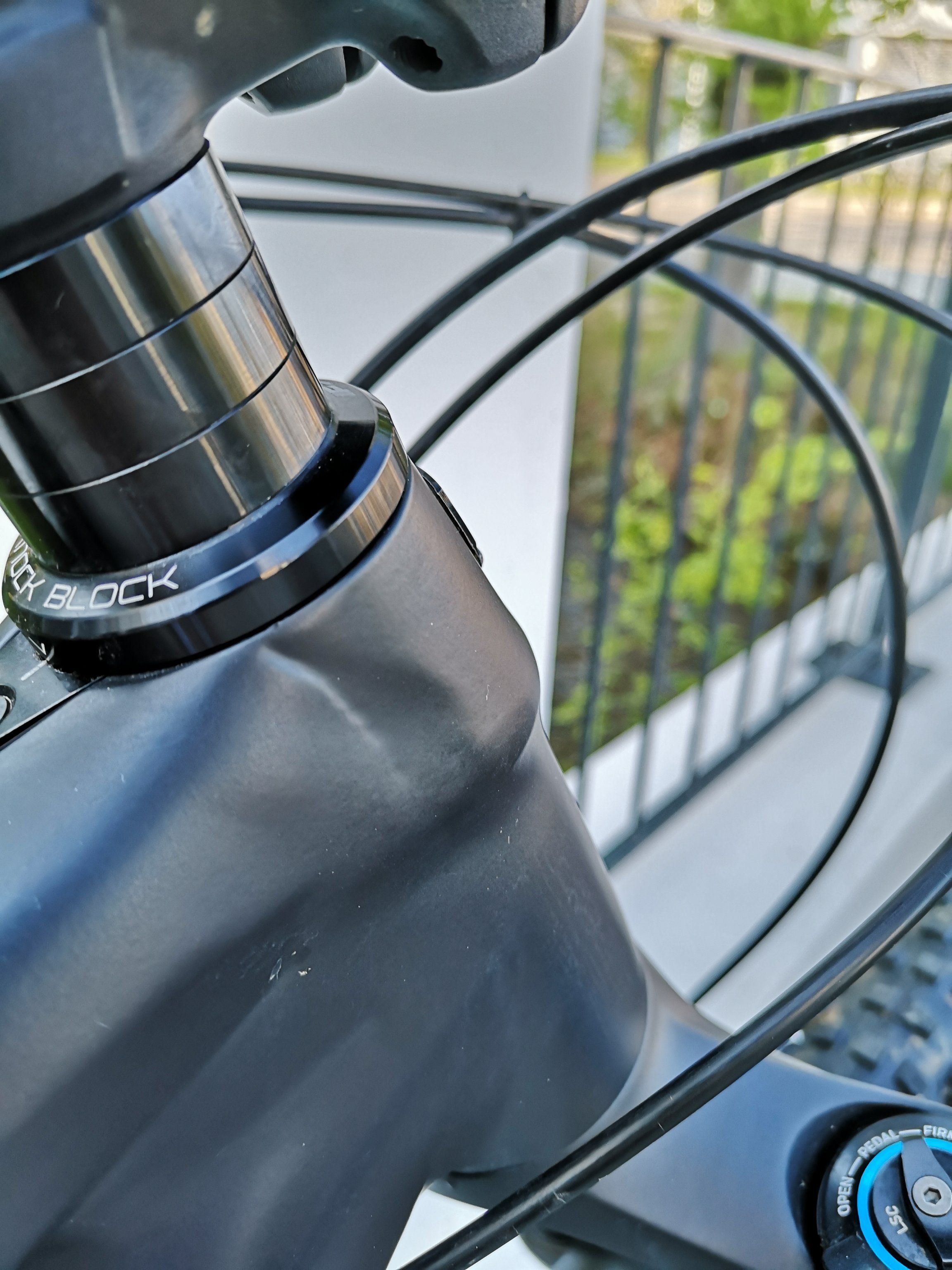

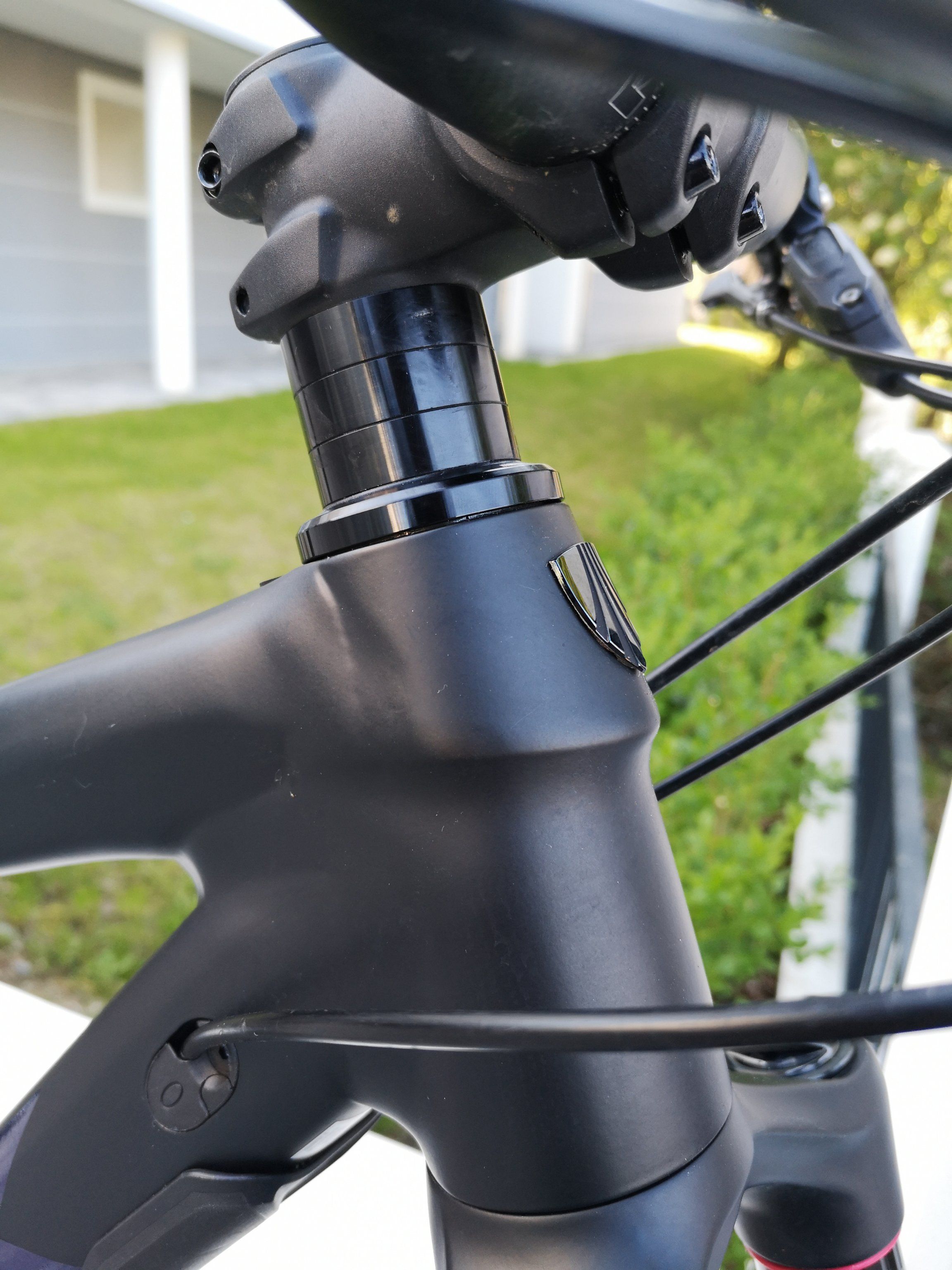

Mir ist heute was echt unangenehmes aufgefallen..

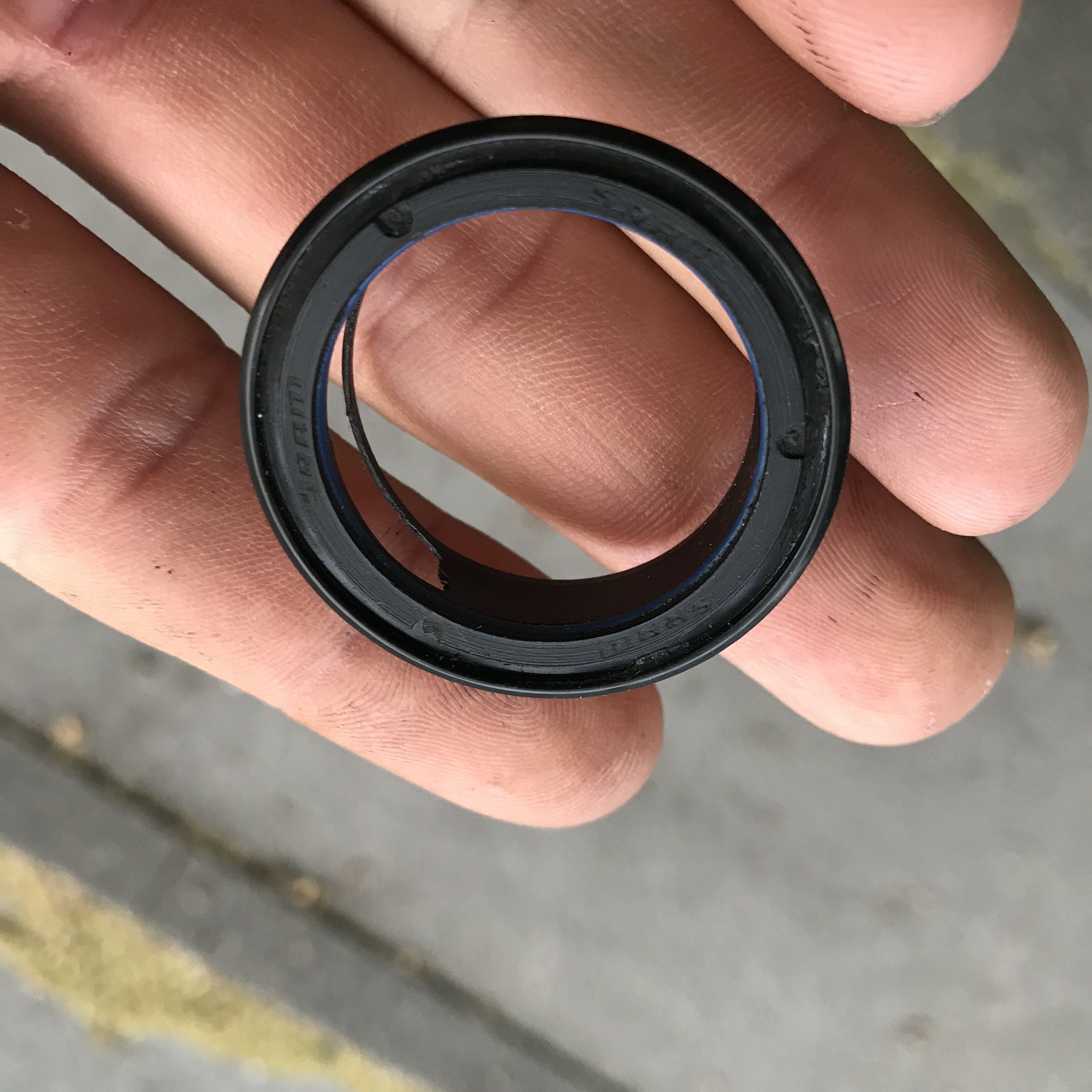

Hallo Zusammen,
blöderweise habe ich grade beim wiedereinbau dee Kurbel an meinem Slash 8 ein Kunstoffteil auf der Nicht-Antriebsseite kaputt gemacht (siehe Bilder).
Im Netz kann ich das Teil nicht finden, die Suche nach z.B. 'DUB Preload' o.ä. spuckt immer andere Bilder aus. Jemand eine Idee, wo ich das Ding her bekomme?
LG
Hallo Zusammen,
LG
Das Teil sieht auch nicht nach dem Preload Adjuster aus, das sieht mir eher aus wie ein Teil des Tretlagers der Nicht-Antriebsseite.
Da dürftest du nur ein komplettes Tretlager neu bekommen, wenn sich das Teil nicht mehr installieren/reindrücken lässt.
