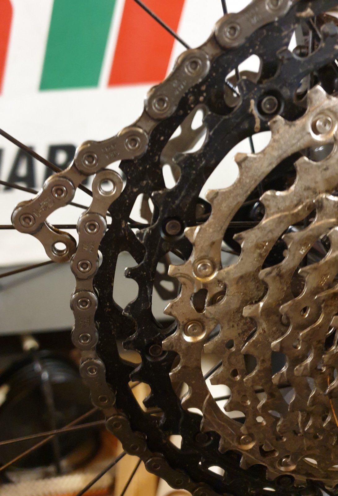

Ja, sieht bei meinem SE1 ähnlich aus, aber ist ja noch genug Platz. Bei mir ist das Cannondale Kettenblatt mit 34 Zähnen verbaut.
Wo wir schon dabei sind:
Bei mir gibt's in den beiden größten Ritzeln(51&45T) Geräusche durch das schräge Einlaufen der Kette ins Kettenblatt. Habt ihr das auch? Bei anderen 1-fach Antrieben hab ich das nicht so stark gehört.
Habe heute mal meinen Antrieb angesehen und die Schaltung nach der Shimano-Anleitung des Schaltwerkes eingestellt. Dabei habe ich festgestellt, dass die Kette 2 Glieder zu kurz ist. Könnte mir gut vorstellen, dass es dadurch etwas lauter ist. Möchte aber deswegen die neue Kette nicht tauschen. Desweiteren ist die SLX-Kette mit einem KMC-Kettenschloss verschlossen :ka:.
Die Shimano Kettenschlösser sind zu schmal für die Hollowgram Kettenblätter, so dass die Kette schlimmstenfalls bei jedem Umlauf vom KB abspringt. Ich habe deshalb immer ein SRAM Kettenschloss an der Shimano Kette.
OK, danke. Das mit dem Kettenschloss werde mir mal anschauen. Muss jetzt sowieso die Kette wechseln und eine XT-Kette mit Schloss liegt schon bereit.
@CD Jekyll
Die Kettenlänge ist bei mir nicht der Verursacher. Das Geräusch tritt auf, wenn die obere Kettenseite schräg ins Kettenblatt einläuft in den beiden größten Berggängen. Dann ist auf der Kette ja sowieso viel Zug vom Treten und die Kettenlänge hat darauf keinen Einfluss.
Trotzdem danke, ich werds mir demnächst weiter anschauen und berichten.
Kann es sein, dass deine Kette vorne am Chain Guard schleift? Das Problem hatte ich auch, da ich bei der Einstellung nicht berücksichtigt habe, dass sich die Position durch den SAG beim Draufsetzen noch einmal ändert. Bei mir hörte es sich auch danach an als ob die Kette unsauber läuft. Hab den Abstand jetzt mit einem 4er Inbus eingestellt. Das passt.
