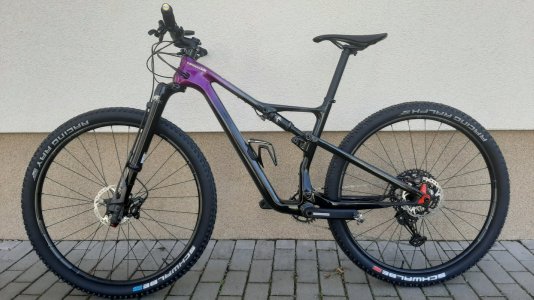

Da isses endlich.
Carbon2 women
Bin kein Mädel aber die Carbon- Ocho gibts für unter 5k nur an dem Bike.
Den Augenkrebserzeugenden roten Hinterbau hab ich kurzer Hand schwarz folieren lassen.
11,3 kg mit Pedalen, Flaha und Garminhalter.
Da ist noch gut Potenzial vorhanden.
Bis Beginn der Rennsaison soll es mit Vario bei 10kg dastehen.

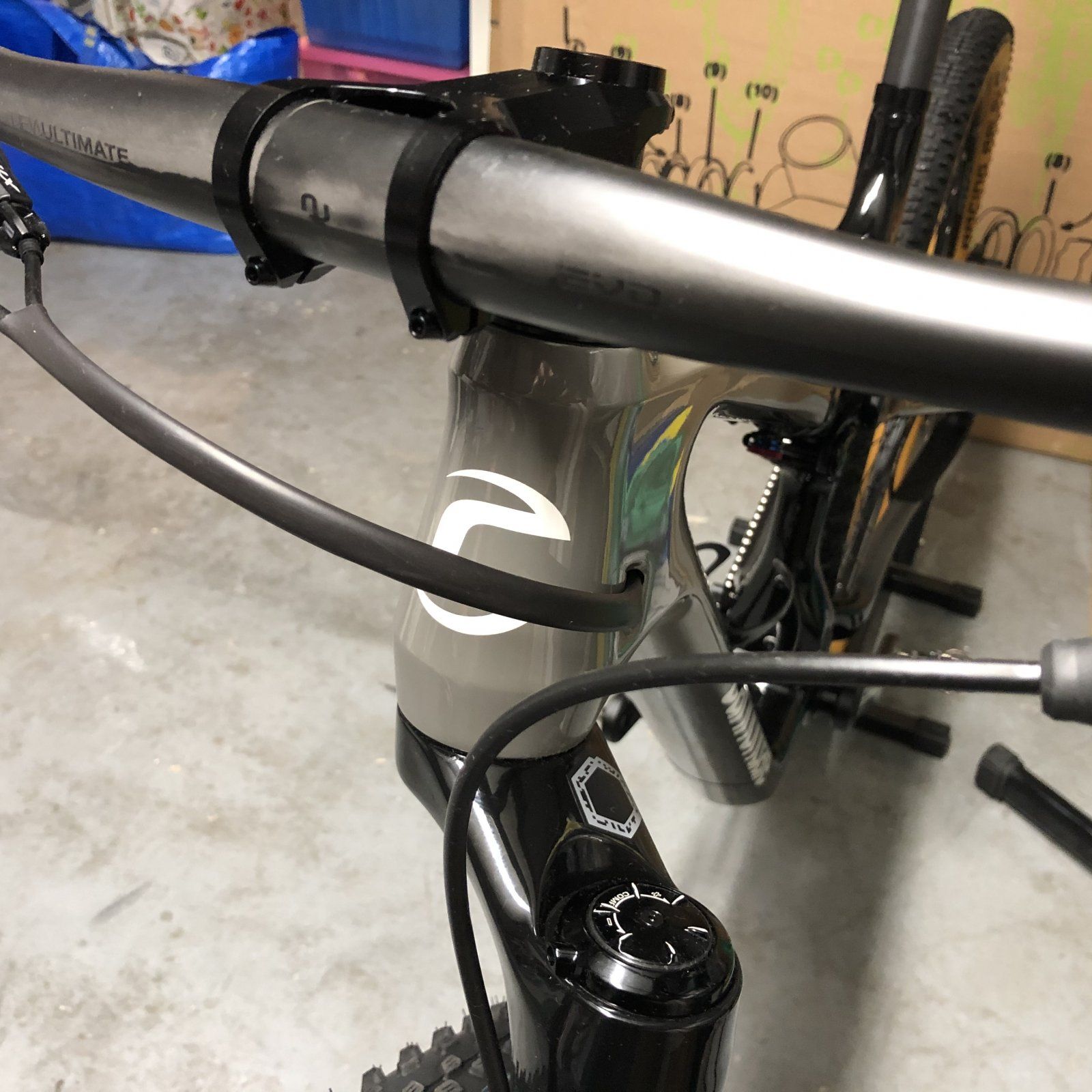

Moin, mein HiMod ist geliefert und ich habe auch gleich die Kassette auf XTR umgebaut (ca 100gr leichter), Zug für versenkbare Sattelstütze ist verlegt, aber:
Welchen Hebel nutzt Ihr und wohin damit?
Das Cockpit ist ja nicht sonderlich aufgeräumt mit den Leitungen fürs Lockout....
Wie habt Ihr das gelöst?

Hi connor100, ich werde die Lockoutzüge jetzt mal komplett weglassen, d.h. es bleiben noch drei Züge für die Bremsen und das Schaltwerk, die ich dann mit Schrumpfschlauch/Spiralband verlegen werde. Mal gucken, ob ich den Lockout der Gabel vermissen werde, ist ja dann schnell ersetzt. Den hinteren Dämpfer kann man ja eh nicht ganz blockieren und den Unterschied zwischen offen und geschlossen merke ich kaum, deshalb brauche ich da auch keinen Lockout. So in etwa wie auf dem Bild im Anhang, nur dass ich die Züge wie normal rechts herum führen werde. Mit Spiralband und/oder Schrumpfschlauch kannst du dann ja jeweils zwei Kabel schön zusammenfassen. Werde ich die Tage machen und dann gern mal posten. Bei mir steht jetzt noch ein größerer Umbau an, da ich mit meinem unter 10kg kommen möchte. Gabel, Lenker, Sattelstütze und Vorbau werden gegen was leichteres getauscht.

Danke, Deins sieht echt clean aus. Lockout der Gabel irgendwie anders lösbar? Gibts da keinen Hebel direkt an der der Gabel?
Sorry, ist leider nicht meins, sondern von einem Cannondale Fan aus Freiburg. Hab mir ein paar Details abgeguckt, die ich so übernehmen werde. U.a. den Dämpfer mit Hebellockout und Vorbau. Bei der Zugführung bleibe ich aber bei standard, also rechts in den Rahmen. Einen Hebel für die Gabel gibt es leider (noch) nicht. Ist dann halt ganz offen.
