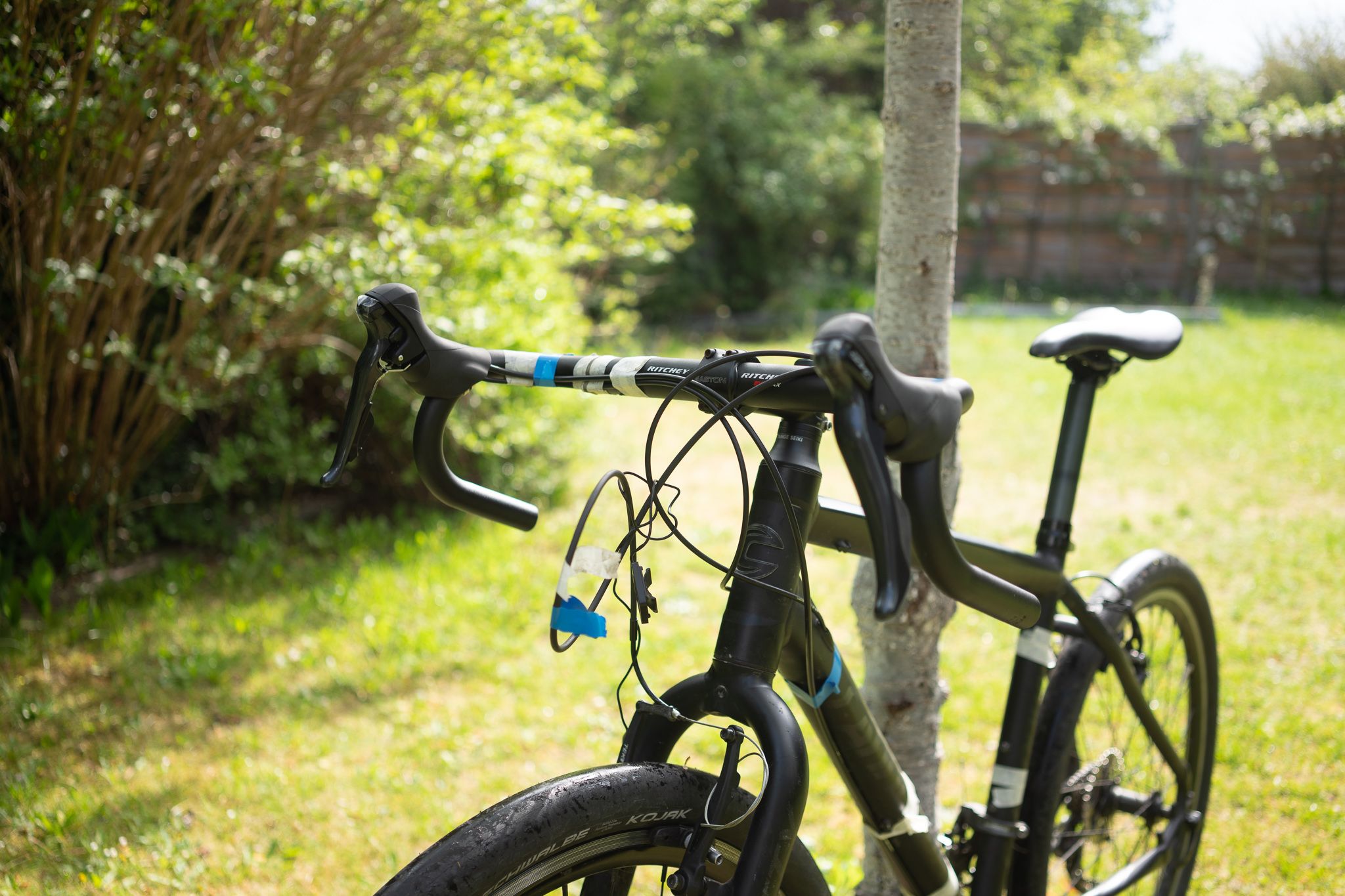

es geht voran : )
Geometrie passt, soweit ich das nach kurzer Testfahrt behaupten kann ; ) und ihr hattet recht, das mit den V-Brakes klappt gar nicht, die haben null bremswirkung. ich habe mir TRP Spyre ersteigert und baue die dann rein (deshalb sind die Züge auf dem Bild noch so lang). Cantis möchte ich keine mehr und ich habe noch einen 9-fach Crossride Disc LRS hier, den ich auf Tubeless umgebaut habe.
to be continued ...

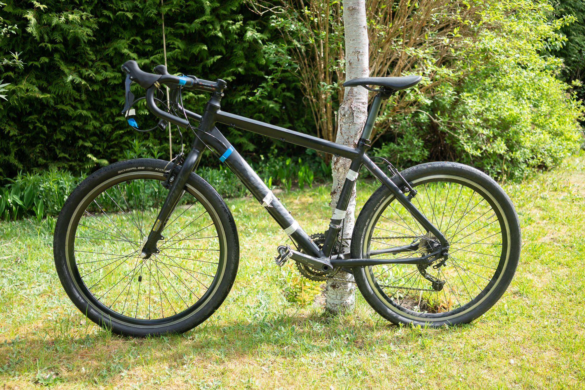

guten morgen zusammen,
ich bin fast fertig – und ich finde es super : )
aktuell habe ich 9-fach Soras verbaut und mechanische TRP Sphyre-C. Die 26" Laufräder habe ich mir von meinem Trail SL Hardtail ausgeliehen – vielleicht probiere ich irgendwann mal 27,5 aus ...
einziges problem ist nur, dass es so Spass macht, damit durch den Wald zu fahren : ) und eigentlich wollte ich doch ein Winterfahrrad ...
... und die Cantisockel müssen natürlich noch weg.
... fortsetzung folgt bestimmt : )

Sehr gut geworden! Das Lenkerband links muss aber wohl nochmal gewickelt werden. Bei der Gelegenheit könnte man natürlich über eins mit Zebra-Look nachdenken. Just my 2 Cts :D
hahaha : )
... ich denke - echt jetzt - öfter an dein zebra lenkerband ... und ja, ich bin äh hab schief gewickelt, aber habe extra die pedale waagrecht gestellt und den vorbau negativ gedreht ...
weise.
Sehr gut. und jetzt noch von der Antriebsseite fotografieren, Kette auf das große Blatt, beim Aufnehmen eine Fahrradsonnenbrille und lustige Socken tragen sowie ein Marco Pantani-Tattoo auf die Wade und zack bist du ein echter Velominatus!
Im Ernst, ist cool geworden und wenn es Spaß macht ist das ultimative Ziel offensichtlich erreicht!
