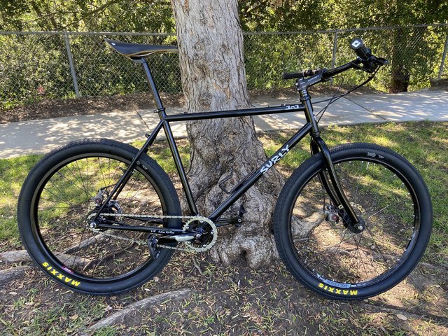

Als Ansatzpunkt was für eine Reifengröße in den Rahmen in 650b reinpassen wird kannst du die ETRTO Größen nehmen. Wenn jetzt zum Beispiel 26x2.25 Reifen reinpassen, also 57-559, ist das ein Radius von ungefähr 559/2 + 57 = 336,5 mm. 650b ist 584 in ETRTO, also würden ziemlich sicher 336.5 - 584/2 = 44,5 mm breite Reifen reinpassen. Aber vermutlich würden auch breitere Schlappen in 26" in den Rahmen gehen, oder?
wow, was du so siehst : ) aktuell sind tatsächlich 26 x 2.25 eingebaut und ich habe hinten noch fast zwei Zentimeter Luft. 28x1.3" passen gut rein, also dürften sogar 27.5x50 gehen. faszinierend, dass sich acht Milimeter Radiusdifferenz beim fahren im Lenkverhalten und bezüglich der Agilität so bemerkbar machen - 26x2.25" vs. 28x1.3"
