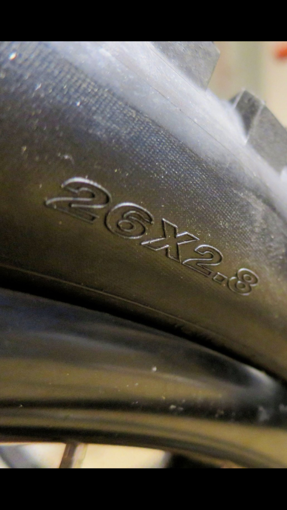

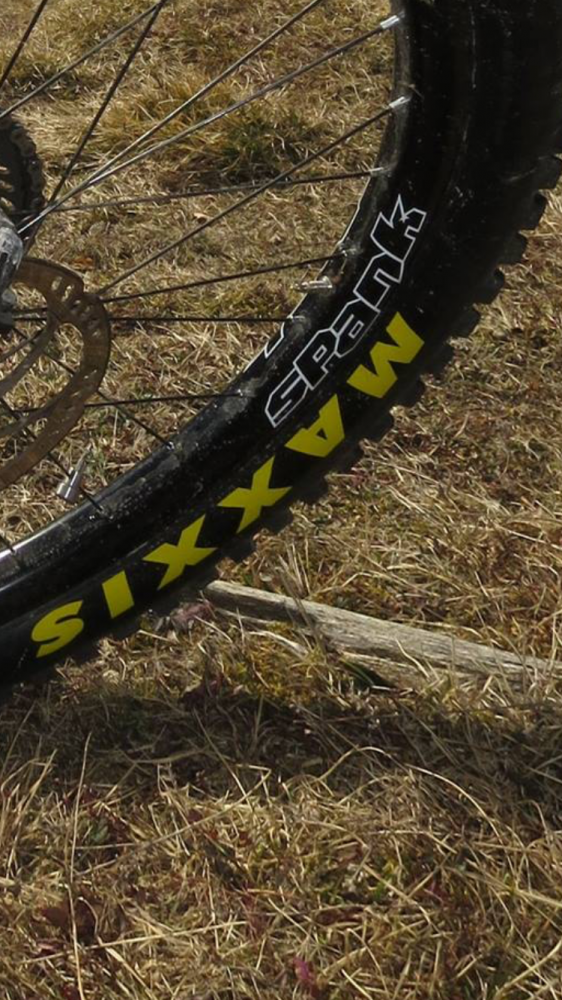

So wie es aussieht ist der Maxxis jetzt erhältlich ...
