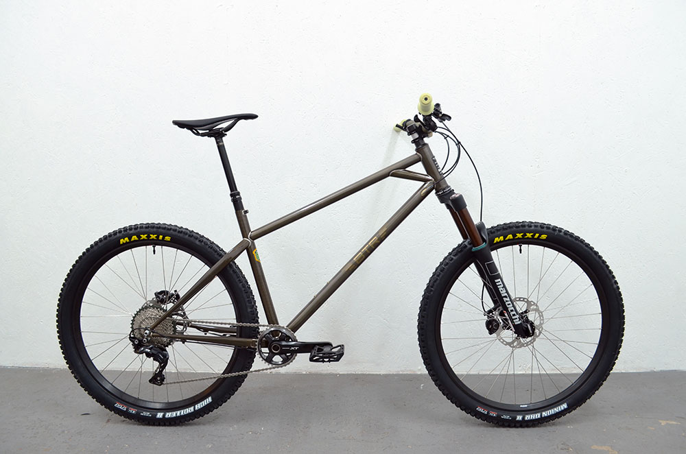

Vor Kurzem ist mir der BTR Ranger aufgefallen. Ein Hammer Hardtail, das es scheinbar auch in der XL Variante in 27,5" gibt: https://www.btr-fabrications.com/products/burf-ranger/
Ich finde das Teil sieht so genial, wie merkwürdig aus. Aber die Jungs von BTR werden ja gute Gründe haben, wenn die Wahlkonstellation des Rahmenerfinders in der Größe XL mit 27,5" angeboten wird.
Warum XL bei >1,90m, wenn es doch auch ein XXL gibt? Außerdem gibt es das Teil doch wahlweise auch in 29". Das ist aber nur ein untergeordneter Aspekt, wenn man sich für so ein doch sehr spezielles Rad entscheidet, weiß man doch in der Regel genau was man will. Bei einem Hardtail-Rahmen aus Stahl für knapp 2000 Euro wäre die Laufradgröße eines der letzten Punkte, die ich bedenken müsste.
