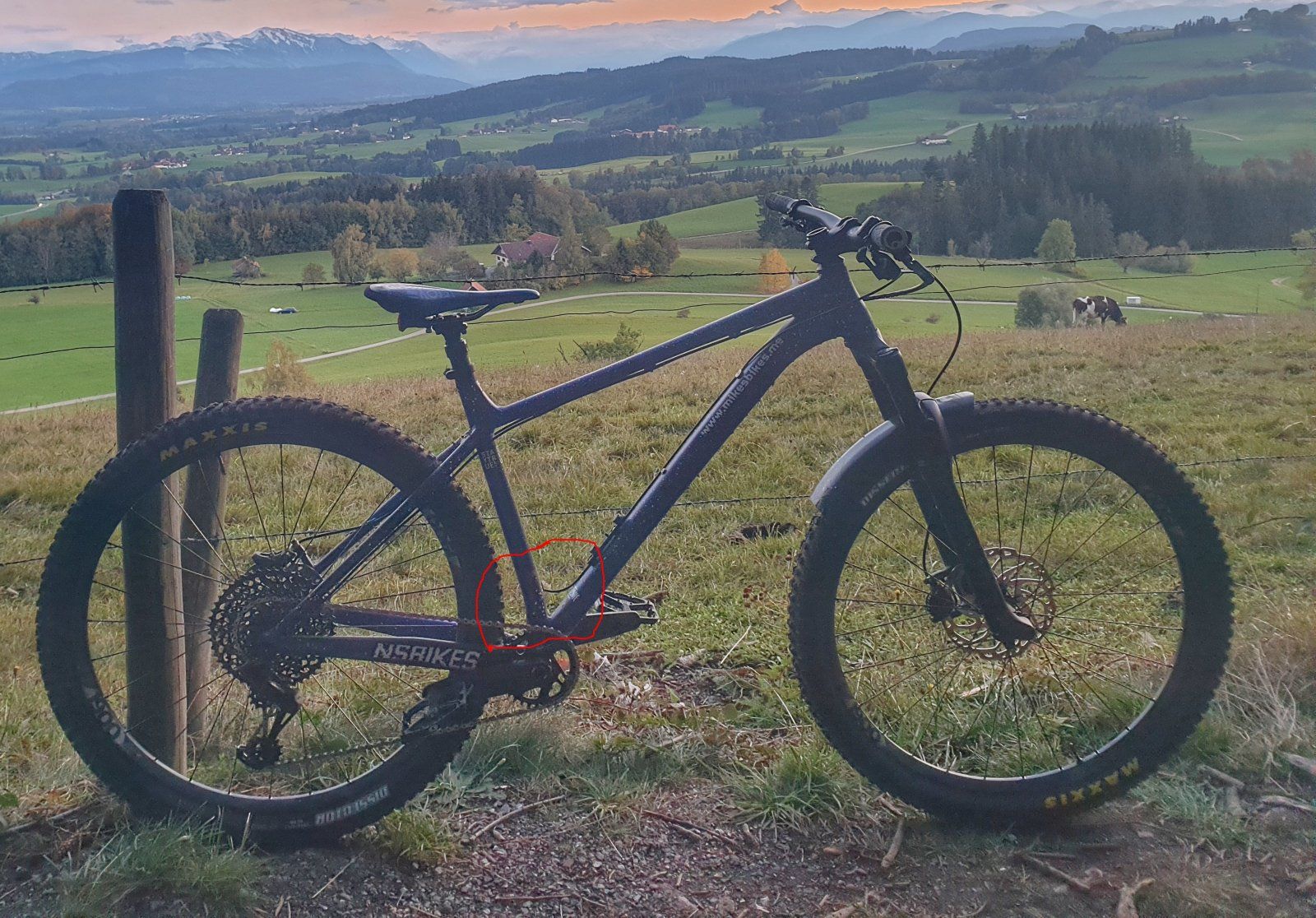

Siehst du diesen Knick an meinem Bike am Sattelrohr
Bei meiner Schrittlänge von 88cm hat dies bereits zu der Theorie 20-25mm ausgemacht.
Du hast aber 7cm mehr Schrittlänge, das wird geschätzte 35-40mm ausmachen zu dem Wert den bike-stats errechnet.

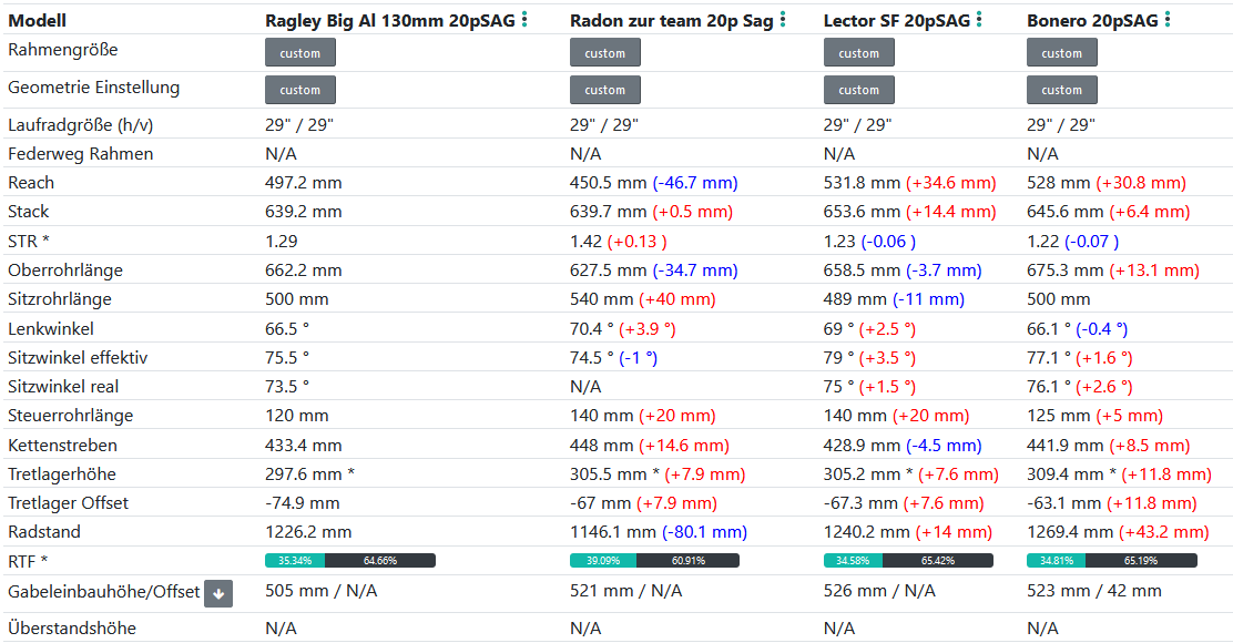

Sooo. Danke Orby, für die Lektion. Die Winkel habe ich jetzt verstanden. Das Tool aus dem anderen Thread habe ich angewendet und damit die realen Sitzwinkel nachgetragen (jeweils mit Produktfotos, beim ZR Team ist effektiv = real).
Ich habe mir außerdem die Mühe gemacht über "Costum-Bike" die Geometrie umzurechnen auf "im SAG". Dazu habe ich angenommen, dass der SAG 20% des gesamten Federwegs einnimmt. Beim Ragley schaue ich mir die 130mm Gabel an, also habe ich das auch in die Geometrie einfließen lassen.
Zusätzlich habe ich Lenker und Vorbau eingetragen, sowie Sattel ausgezogen so dass von Pedalachse zu Sattelmitte 950mm gemessen werden. (Auszug zwischen 770 und 777 mm, was passt, weil die Kurbeln sind auf 175mm eingestellt).
Was sehen wir daraus? Das Bonero ist das längste im Sitzen. (Sattel zu Lenker).
Mein Radon hatte die kleinste Sattelüberhöhung.
Auf dem Ghost sitzt man am nächsten zum Tretlager, aber auch am höchsten.
Der Lenkwinkel beim Lector ist wahrscheinlich typisch XC.
Der vom Ragley und Bonero sind vergleichbar.
Findet ihr auch, dass das Ragley nach dieser Rechnung nicht zu kurz wirkt?
Eine 140mm Gabel bei 65° Lenkwinkel und 20% SAG, geht nicht 28mm nach unten, sondern durch den Lenkwinkel ca. 21mm (mal bei meiner Gabel gemessen) Hast du das berücksichtigt?
Bei 100mm Federgabel und 70° sieht es wieder anders aus als 120mm bei 67° LW.
Ist das überall so korrekt drin?

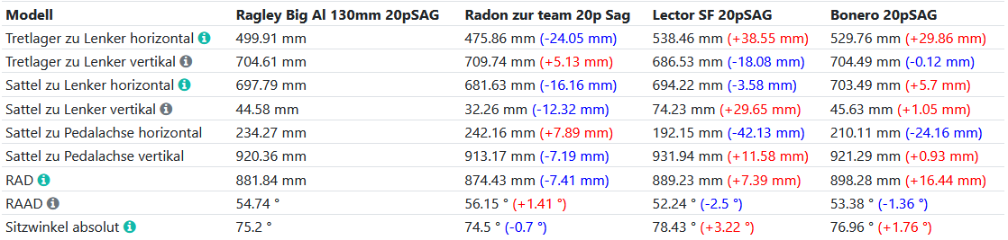

Ich verstehe deine Rechnung nicht. Einfach 840mm Sitzhöhe eintragen.
SL x 0,885 = Sitzhöhe aber Mitte Tretlager. Ignorier die Kurbel, trag sie ein und fertig.

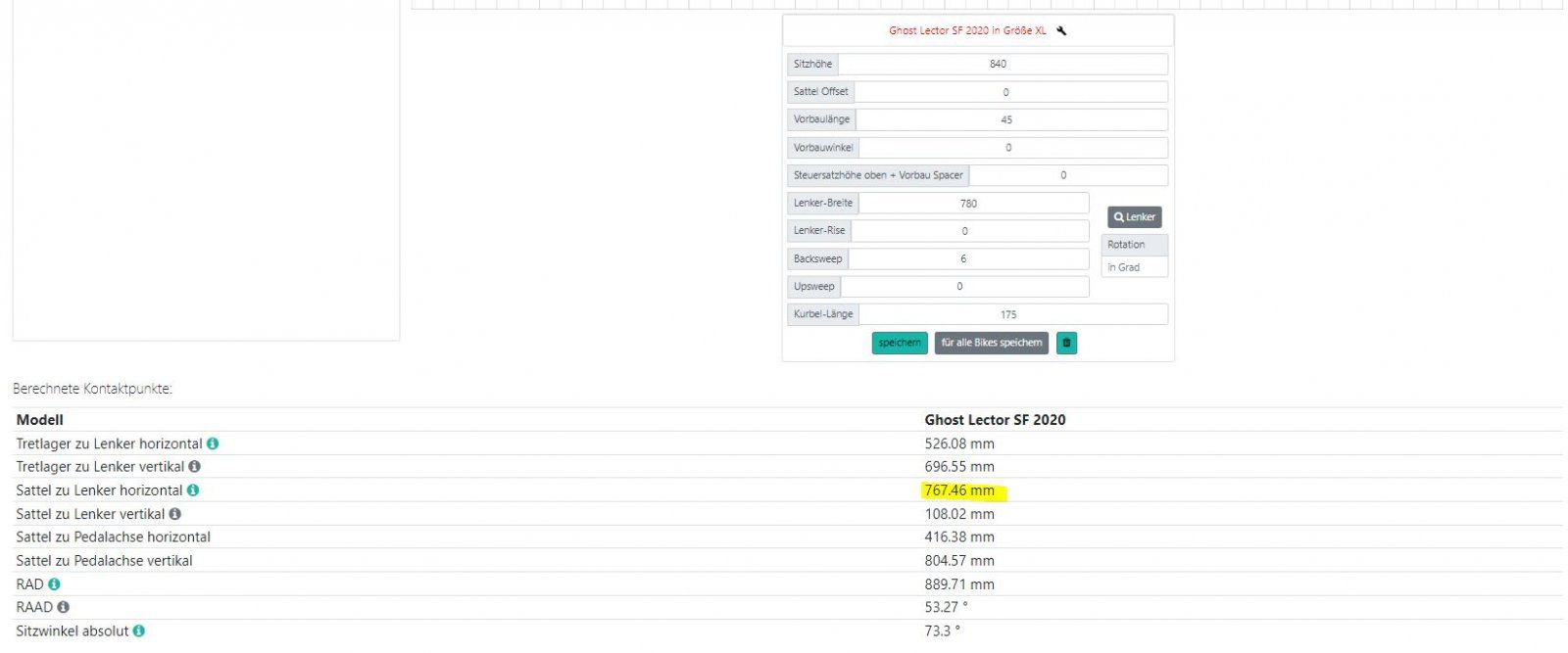

Sorry direkt du hast Fehler drin die nie stimmen können.
Deine Rechnung besagt 694mm, ohne den realen Sitzwinkel und ohne SAG komme ich auf 767mm. die werden aber durch den realen Sitzwinkel eher noch mehr. Vermutlich eher 785mm.
Dann bin ich aber von deinen 694 komplett weg.
Im SAG wächst der Reach, das Bike kippt nach vorne, das Tetlager bleibt aber an der Stelle.
Im SAG wird das eff Oberrohr nur minimal länger da sich der Messpunkt vorne nach unten verschiebt, also minimal länger wird.
Kurzversion: SAG verändert Reach aber fast gar nicht das eff Oberrohr. Weil der Abstand Sattel zu Lenker gleich bleibt, es ändern sich nur die Messpunkte.
Ist zwar etwas ungenau aber trifft es ganz gut.

Bzgl der ganzen Geometrierechnerei: Für mich sieht das so aus, als würde hier zu früh gerechnet werden und dann mit zu vielen nachkommastellen bei zu vielen Unbekannten. Das erinnert mich an die 50 Zeilen Quellcode die ein Kumpel mal für ne Lichtbrechung verursacht hatte. Im Endeffekt war's da nur n Cotangens, wie sich dank Skizze herausstellte.
Es ist oft genug schon bemängelt worden, dass weder
angegeben wird ob die Geometrie im Sag dargestellt ist oder ohne und
für welche Sattelhöhe der Sitzwinkel angegeben wird.
Was bringt die Aussage über die Lenkerhöhe? Die wird mittels Spacer (oder notfalls Vorbau) angepasst. Auch kann man ohne große Probleme einen drei cm längeren Vorbau montieren - der 90 mm Vorbau (nachdem 100mm zu lang waren) an meinem Votec wird wirklich nur geringe Hirn- und Erbmasseschäden hinterlassen. Sogar die Griffe wirken sich auf die Beugung der Hände aus, was dann wieder einen anderen Lenker notwendig machen könnte.

Dazu habe ich mal den Geovergleich erstellt
Vom Kettenstreben kürzer und den Winkel bei 67 statt 65. sieht nach einem guten Kompromiss aus, oder?
