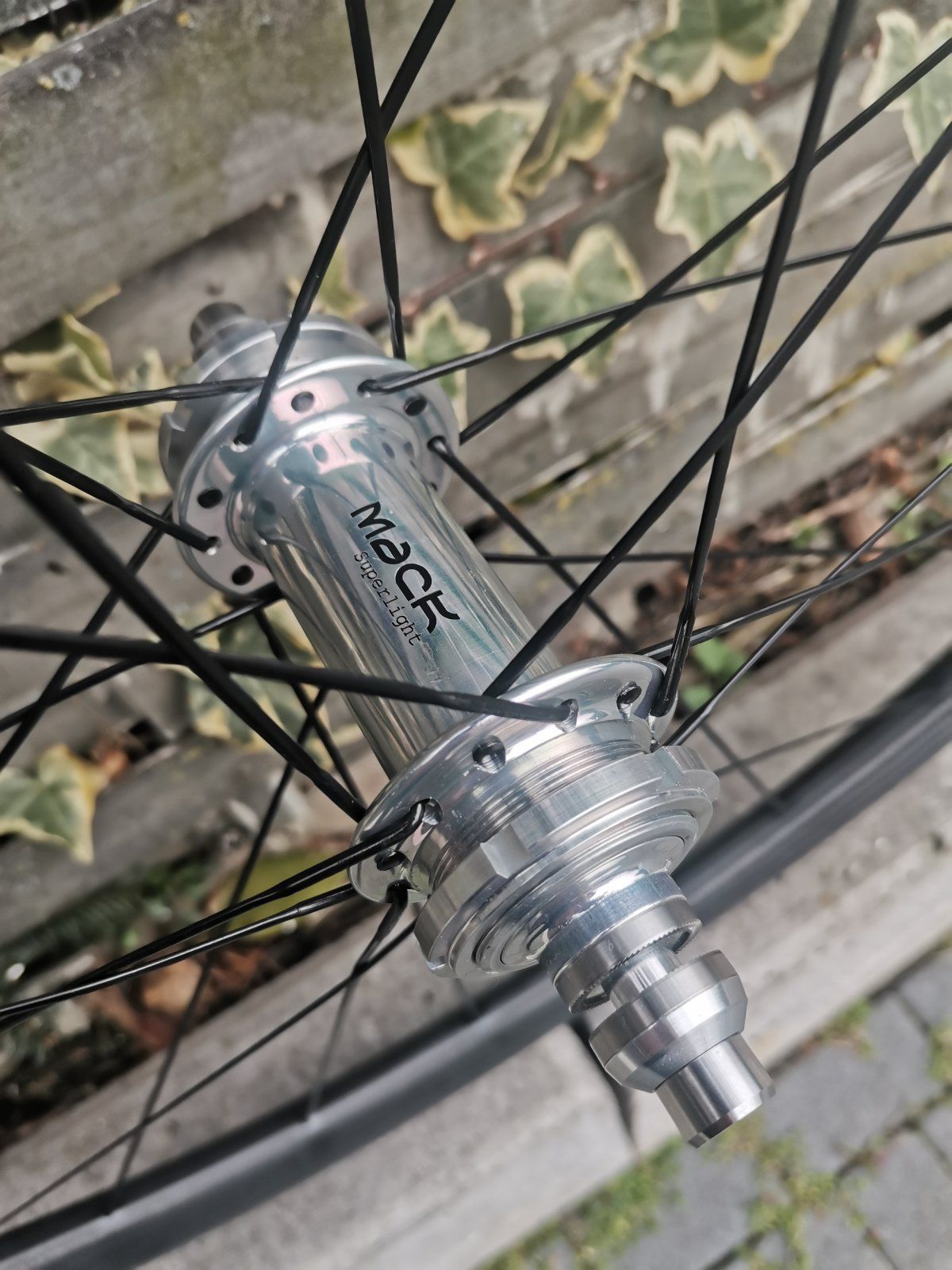

Habe die Tage erst einen Fixie Laufradsatz mit 20/24L CX-Ray gebaut. War zwar mit einer Carbonfelge, aber das HR war brutal steif. Ob man hier einen größeren Drahtquerschnitt hätte erfahren können, wage ich doch zu bezweifeln. Bei einer Archetype in 28L wird das nicht anders sein.
Uuuuuh, Mack Components Naben aus Polen...sehr sehr fein :love::D
Habe ich auch am MTB, allerdings nur als VR-Nabe aber mittlerweile schon 3 Stück :daumen:
