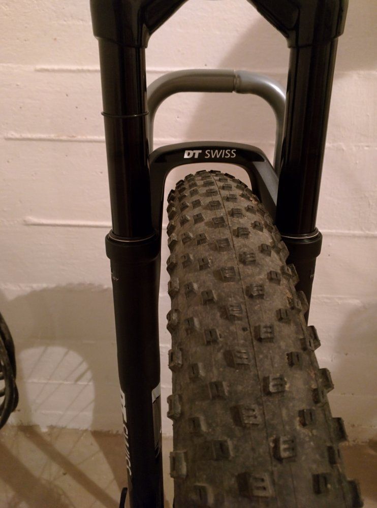

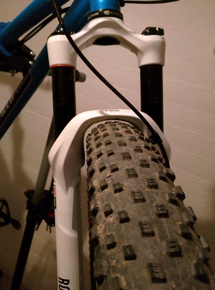

ich fahre eine Pike 29 mit Chupacabra-Reifen in einer Ryde Trace Enduro Felge mit 29mm Innenweite, ist jedoch grenzwertig mit ca 4mm Reifenfreiheit.
Habe mir jetzt noch eine DT-Swiss Gabel 29 OPM bestellt und werde diese auf Reifenfreiheit testen, es wird gemunkelt dass diese Gabel viel Platz hat, Ergebnisse folgen.
Oh ja, das würde mich sehr interessieren. Danke schon mal für Eure Rückmeldungen. Der chunkey monkey ist glaub für meinen Einsatz zu brudal. Ich bräuchte was softeres. Erster Mainstream-Reflex war ein trail King 2.4 ..
Der Beweis ist erbracht, die DT hat noch einen Tick mehr Reifenfreiheit als die Pike, vor allem in der Höhe. Seitlich sind es zur besagten Reifen/Felge-Kombi 4mm und in der Höhe ca. 8mm. Die Pike hat seitlich in etwa auch 4mm, in der Höhe nur 3mm. Siehe Bilder. Zur besseren Ansicht jeweils leicht von der Seite aufgenommen. Gruss Gefahradler.

Der Beweis ist erbracht, die DT hat noch einen Tick mehr Reifenfreiheit als die Pike, vor allem in der Höhe. Seitlich sind es zur besagten Reifen/Felge-Kombi 4mm und in der Höhe ca. 8mm. Die Pike hat seitlich in etwa auch 4mm, in der Höhe nur 3mm. Siehe Bilder. Zur besseren Ansicht jeweils leicht von der Seite aufgenommen. Gruss Gefahradler. Anhang anzeigen 402663 Anhang anzeigen 402662

@Gefahradler - Spannende Frage: Wie groß baut dein Laufrad mit Reifen? Bei mir: 770mm Durchmesser, 79mm Breite.

Hallo CaseOnline: Also der Chupacabra auf der Ryde Trace Enduro baut max. 75mm breit und ca 758mm hoch.
Ich habe auch noch eine Hugo Felge daheim, diese war für die Pike zu hoch.
In der DT dürfte er gerade noch durch gehen, muss aber sauber zentriert sein.
habe soeben nochmal vermessen: Chupa auf Hugo baut max 76mm breit und ca 770mm hoch.
Immer mit 1 bar Luftdruck, das reicht dicke.
Alle Angabe natürlich ohne Gewähr, die Höhe habe ich mit Meterstab erpeilt, die Breite mit Messschieber.
Gruss Gefahradler
