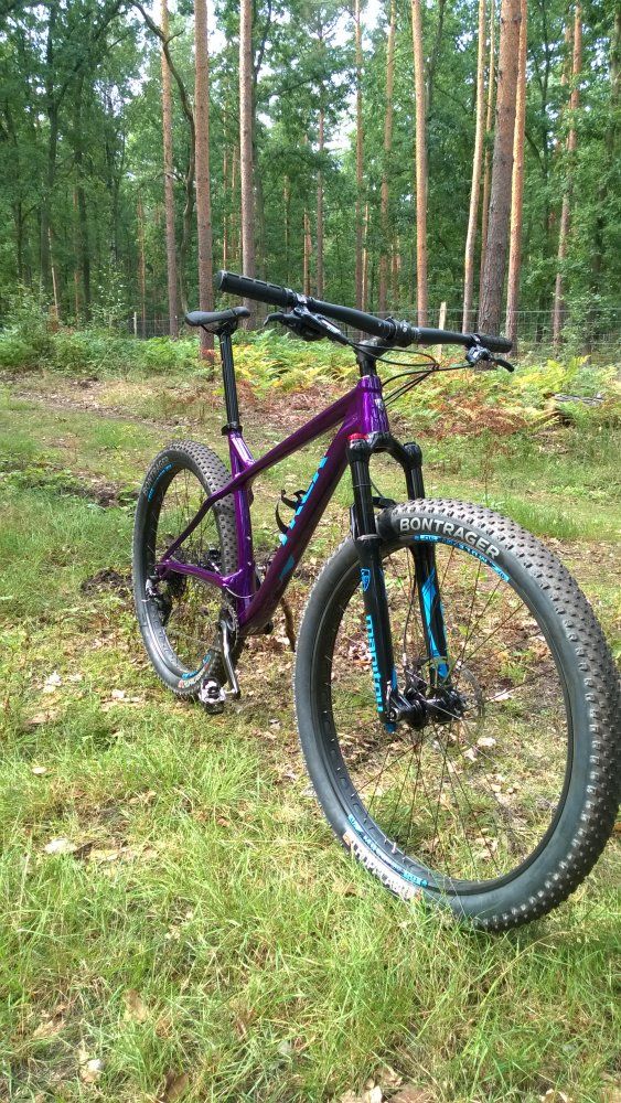

Und wie fahren sich die Reifen so?
Na ja, da das der erste 29+ Reifen ist den ich fahre, fehlt mir der richtige Vergleich.
Der Reifen rollt gut und hat auf sandigen Boden und Wurzeln guten Grip. Noch sind Schläuche drin aber der Komfort ist schon jetzt sehr gut. Kurven Grip war ich erst etwas enttäuscht bis mir später bewusst geworden ist, dass ich auch mir deutlich mehr Speed in die Kurven reinfahre. Das Rad fährt sich halt wie ein Panzer und man kann es bergab gut laufen lassen.
In Summe war ich nach der ersten Ausfahrt etwas enttäuscht. Vielleicht hatte ich aber auch einfach zu viel erwartet nach all den überschwänglichen Kommentaren zu 29+. Der Komfort und die Bergab-performance sind klasse auch macht es eine gute Figur im Berliner Zuckersand, aber es ist halt auch schwer und damit mangelt es an Spritzigkeit. Bergauf wird es meinem Niner nicht das Wasser reichen können. Als nächstes kommen jetzt mal die Schläuche raus. Mal sehen was das für Auswirkungen hat...

@b.olaf: wie findest du denn die Gabel? bei deiner Größe wirst du ein ähnliches Gewicht haben wie ich (90+). Hast du sie gut abgestimmt bekommen?
Ich überlege, in mein ros+ eine Manitou einzubauen, um Handgelenke und Rücken ein wenig zu schonen...
ansonsten kann ich dir bei deinen Erfahrungen zustimmen: 29+ ist ein wenig behäbiger als 29, bergan gehen meine anderen Räder leichter. aber bergab auf schlechten Trails geht schon einiges. Und miese Wurzelfelder bringen bei viel Grip auf einmal Spaß...
Ich hoffe mal, dass die Bontranger Reifen die Laufräder um einige hundert Gramm leichter machen, dann geht es auch mit der Beschleunigung besser.

Gestern habe ich das VR schon auf Tubeless umgerüstet. Ging einfach und heute morgen war dank Milch nur geringer Luftverlust zu sehen. Der Schlauch wiegt unglaubliche 428gr!!!
Mit dem Setup der Gabel muss ich noch etwas experimentieren. Am WE habe ich den Federweg nicht voll ausgeschöpft, wollte sie aber auch nicht zu soft einstellen, da die Reifen ja bereits das feine ausbügeln. Die Manitou ist sehr schön steif. Ich muss die Standrohre mal messen, dass sind mindestens 34er.
