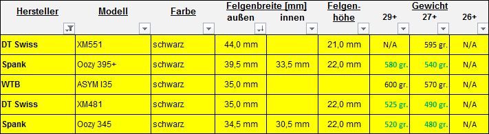

Ich finde die neuen DT-Swiss, WTB und vor allem die Spank vielversprechend. Insbesondere bei Spank habe ich in sehr gute Erfahrungen gesammelt. Bin bisher nur die normale Oozy Trail (und den Vorgänger) gefahren. Meiner objektiven Einschätzung nach, und wenn Sie sich änlich verhält wie die Trail, dürfte die Oozy 395+ eine der Besten +Felgen mit einer idealen Mischung aus Gewicht/Breite/Haltbarkeit sein.
... und die hässlichen Decals lassen sich auch mit reichlich Acceton entfernen.
