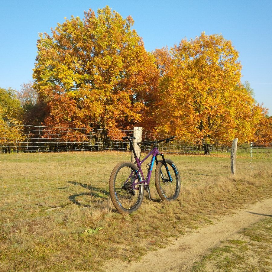

Ich finde lila passt gut zum Herbstlaub :-)

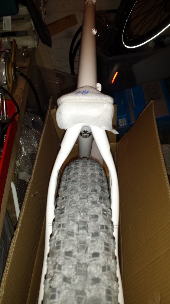

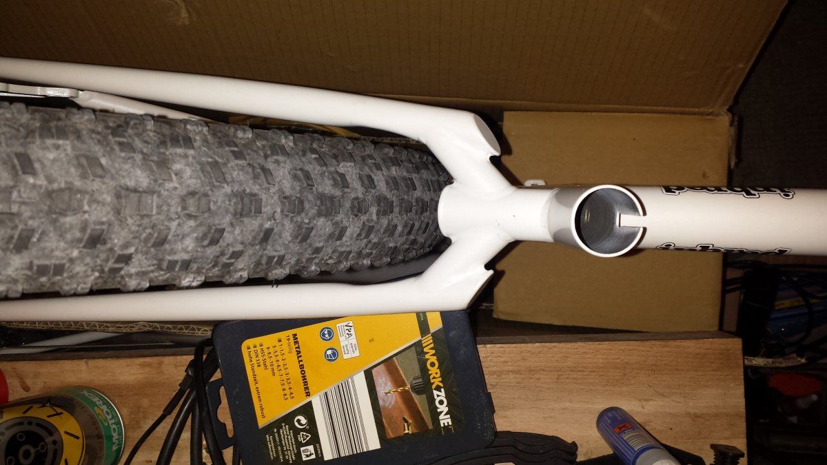

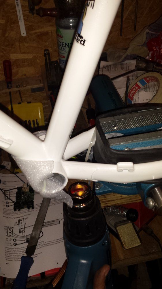

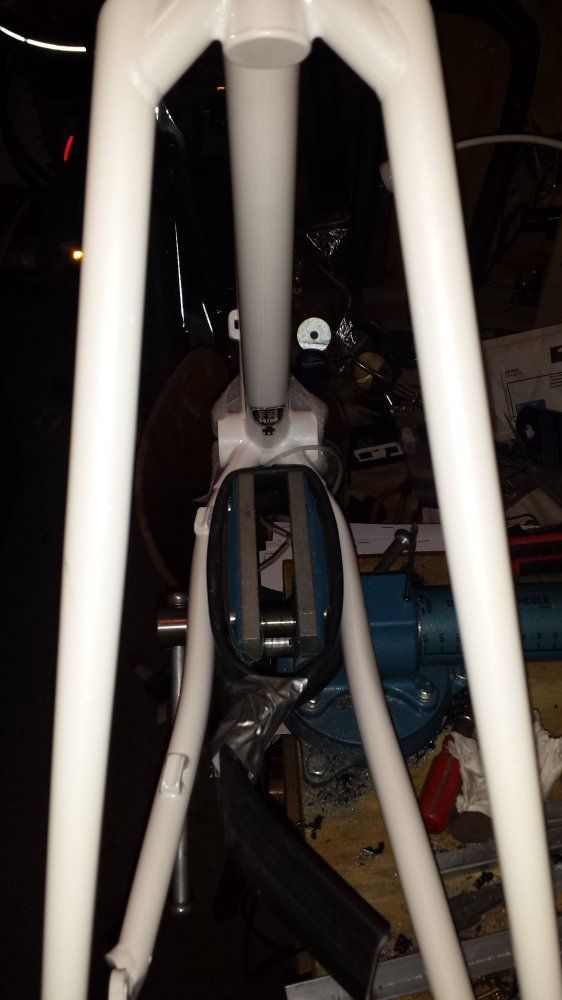

On One Inbred Singlespeed + Schraubstock = Inbred+
;-) meinem Traum vom 29+ Pendelrad steht nichts mehr im Weg.
Mit Feingefühl sollte sich auch das normale Inbred auf 29+ aufspreizen lassen.

Naja, das Gefüge verändert sich schon.
Um die Spannung im Material wieder rauszubekommen, müsstest du das Material bis zur Rekristallisationsgrenze erwärmen.
So hast du gestauche, neutrale und gezogene Stellen im Material.
(ohne Gewähr auf Richtigkeit)

An denen hab ich auch rumgespreizt aber nur wenig, für den Nimble 9 hätte es auch so gereicht, aber so sollte auch der Knard passen.
Zu den Materialveränderungen, soweit ich das verstanden habe bauen sich die Spannungen im Crmo über die Zeit von selbst ab.

Hast bei der Aktion den Rahmen samt Verpackungsmaterial original im Versandkarton belassen, damit - falls was schief geht - er gleich in UK reklamiert werden kann? :D
Coole Sache, berichte bitte weiter vom Projekt 29+ Commuter :daumen:
schonmal gut, dass du das ganze schon mal warmeverformt hast. Ich sehe das unkritisch so lange du die Rohre beim verformen nicht eingeschnürrt hast und nach dem Biegen die Rohre nochmals 1-2 mal erwärmt wurden nach zwischenzeitlichem Abkühlen. Man wird sehen obs funzt.
Edit:
Vielleicht kann es ja jemand richtig erklären?!
Das Ganze ist nicht trivial. So viel sei gesagt: Spannungen verbleiben nur im Material, wenn bei der Entlastung das Rückfedern behindert wird. Das kann in diesem Fall durchaus sein, da er den Rahmen ja plastisch verformt hat. An dieser Stelle sei aber gesagt, dass der Einsatz der Heißluftpistole nicht wirklich etwas gebracht hat. Der Bereich der Halbwarmumformung beginnt erst bei sehr hohen Temperaturen (circa 650 bis 750°C). Das heißt, der Rahmen hätte durch den Wärmeeintrag rötlich glühen müssen. Damit kann ich auch auf das Rekristallisationsglühen überleiten. Zum einen braucht es beispielsweise einen Gasbrenner und zum anderen muss das auch beherrscht werden. Es ist nicht nur einfach warm machen. Wird der Rahmen bis in den Austenit-Bereich erwärmt und kühlt dann zu schnell ab, kommt es zur Aufhärtung. Verkompliziert wird der Sachverhalt dadurch, dass in dem Bereich, den er ausgebeult hat, A bereits durch die Fertigung eine Kaltverfestigung erhalten war und B auch dort schon durch das Anschweißen an das Tretlager Wärme eingebracht und Gefügeveränderungen hervorgerufen wurden.
