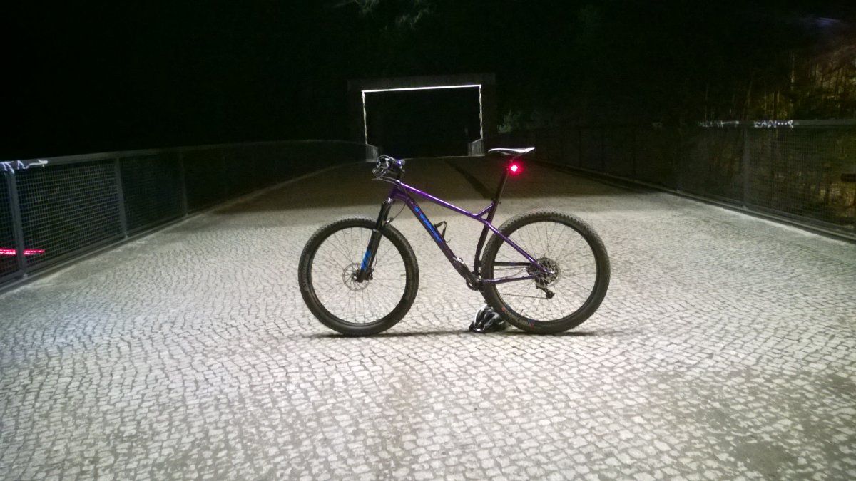

Aua!
Die Farbe fühlt sich am Auge so an, wie ich mir nen Treffer von Gospodin Klitschko vorstelle ;)
Ansonsten schöööner Rahmen. Besonders der segmentierte Hinterbau. Aber auch hier das übliche Dilemma (nur anders rum als sonst oft üblich): die Gabel passt nicht zum Hinterbau. Ich versteh's nicht ! :ka:
Aua!
Beim Thema Hinterbau - Gabel Design bin ich voll bei dir - das schmerzt mich auch (auch bei meinem Pompetamine...)
