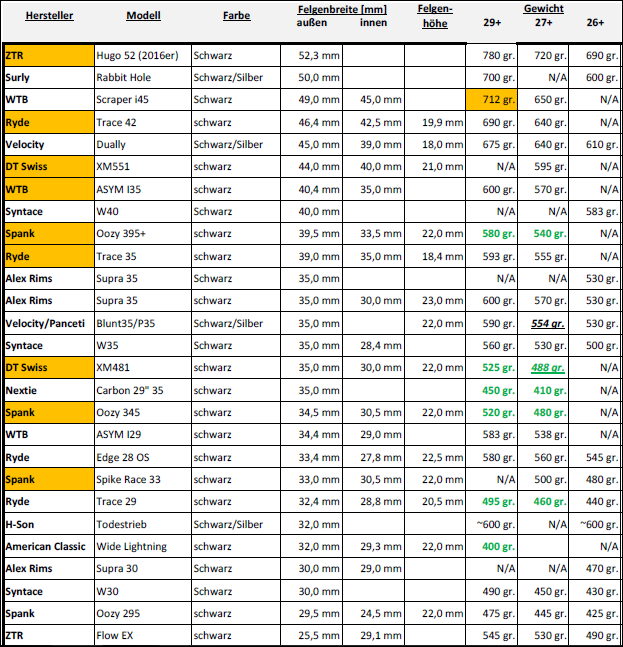

Hier nun das Update mit den wesentlichen Vertretern von 30...55mm (+die Flow EX nur als bekannter Vertreter). Alle orange markierten sind relativ jungfräulich am Markt bzw. wurden für 2016 überarbeitet. Alle Angaben, nur als Hilfestellung, ohne Gewähr (ich habe es einfach irgenwo abgeschrieben - meist bei den Herstellerangaben!)*
Für mich persönlich bieten die neuen Spank 345 & 395 den beste Kompromiss aus Gewicht, P/L und Haltbarkeit. Letzteres behaupte ich einfach mal, da meine 2 Sätze Spank Oozy295 (vorletzte Zeile) wesentlich mehr weggesteckt haben, als ich erwartet hatte (... wurde auch hier in einem MTB-News "Hardcore" Test bestätigt).
*Und bitte... wer Anmerkungen hat, schreibt es mir einfach und ich bessere es sehr gerne aus. Bitte keine Links, wo ich mich durch 1.000 Foren Seiten wühlen muss, bis ich die richtige "gemessene" Gewichtsangabe gefunden habe.

Super Liste. Danke das du gleich mal alle Laufradgrössen mitgenommen hast.
Anmerkungen: DT 481 ist 30mm innen und bei WTB steht die Zahl nach dem i immer für die Maulweite... Also, Asym i35 = 35mm innen
Edit: DT481 gemessenes Gewicht in 27,5: 488g

Danke für die Hinweise - die Liste ist nun wieder aktuell.
Das macht die WTB Felgen wieder bzgl. Gewicht/Breite attraktiver. WTB Scraper in der 29+ Version wurde nun auch ergänzt. Mit etwas "Suche" habe ich auch die zugehörigen Außenmaße gefunden.
Aktuell ist die Liste nach Außenmaß gefiltert, würde jedoch lieber nach Innenmaß/Maulweite filtern (da sinnvoller). Aber ich habe die Deteilrecherche aufgegeben, da ich besseres zu Tun habe.
PS: Fett/Kursiv/Unterstrichene Gewichtsangaben wurden "nachgemessen" (nicht von mir - sondern gem. zugespielter Information)
Alle weiteren Anregungen lasse ich direkt in meine Liste einfließen, werde es jedoch erst wieder zum nächsten Update veröffentlichen... nervt mich schon wieder :D

Die beiden DT XM481 in 27,5 Zoll für meine Einzige hatten 489 Gramm und 491 Gramm, da passt die offizielle Gewichtsangabe mit 490 Gramm wohl.
... wir wollen ja nicht "päpstlicher sein als der Papst".
Also bei Schwankugen ab +/- 10gr. zu den Herstellerangaben werde ich mir überlegen die Anpassungen einfließen zu lassen. Bei den "+" Reifen werden die Schwankungen ohnehin weitaus größer sein, und mit etwas Dreck im Profil oder einem Steinchen egalisiert sich das Thema ohnehin.

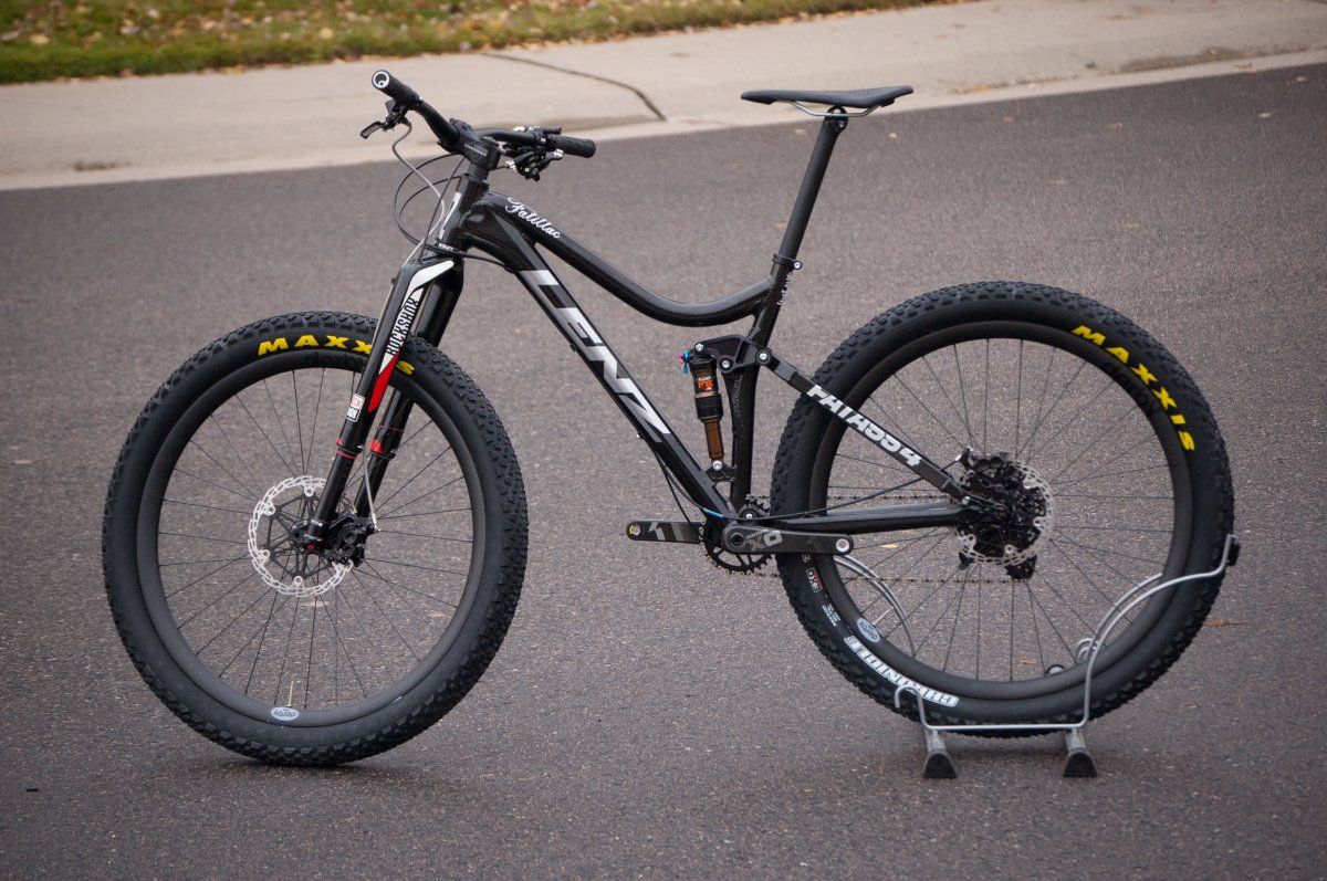

Also da könnte ich schwach werden...
Lenz hat etliche, sehr lässige Sachen :D
Sorry Roman, aber das ist potthäslich. Hat da einer das Oberrohr mit dem Vorschlaghammer angepasst?
Ich sehe das genauso wie meine Vorredner. 29+ und vorne/hinten starr, das gehört zusammen. Alles andere wird schon durch B+ bedient. Die Reifenauswahl wird bei 29+ auch wohl begrenzt bleiben. Da bietet B+ und dem breiten Einsatzspektrum und der kommenden großen Auswahl an Reifen sich viel mehr für Fullys an.
