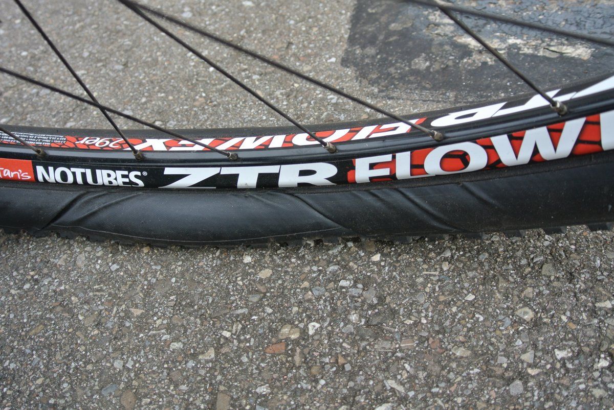

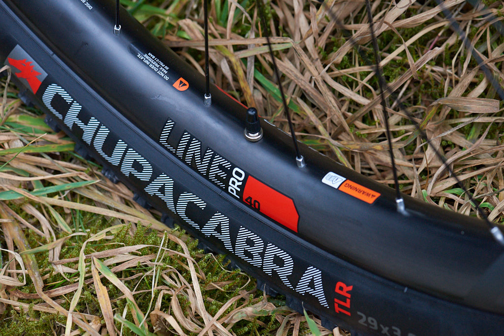

Nobby Nic 2.6 Vs Fat B Nimble 3.0
Hier oberhalb eine zu schmale Felge (vermutlich auch mit einem ungeigneten Reifen).
Und nachfolgend eine perfekte 40mm Felge für 3"
Man sieht hier dass der Übergang zwischen Felge und Reifen bei richtiger Felgenbreite einfach glatter verläuft. (Glatter heißt: geradliniger und ohne starke Krümmungen des Querschnitts)
