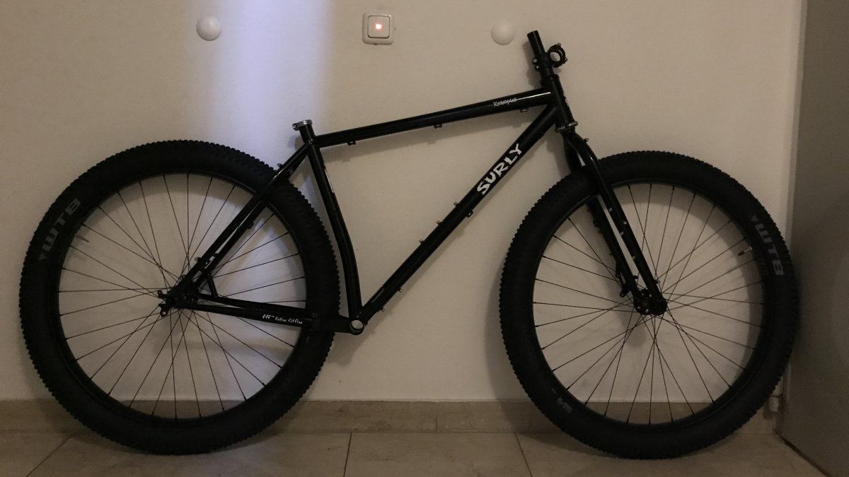

Das sagt Surly zum Steuersatz: Headset/Steerer Tube: 44mm ID. Recommend EC44 lower cups. Zero Stack on top is o.k.
Entsprechend habe ich mich für einen EC44 entschieden. Da ich eventuell eine Carbon- oder Federgabel verbauen möchte, habe ich eine EC44-1.5 mit einer Devolutinon Baseplate (1 1/2" auf 1 1/8") verbaut. So kann ich mit der Original-Baseplate auch eine Gabel mit einem tapered Steuerrohr verbauen. Mit der original Surly-Gabel sieht das Ganze dann leider nicht unbedingt elegant aus.
Mit welcher Größe/Schrittlänge hast du dich für xl entschieden ?
Was für laufräder sind das ?
189cm Körpergröße und ca. 90er Schrittlänge
Naben: DT Swiss 240s, Speichen 2.0-1.6-2.0, Alunippel, WTB Scraper i40 Felgen und die WTB Ranger-Reifen 29x3.0. Das ganze tubeless aufgebaut
Wobei ich die WTB-Felgen sehr "rustikal" finde. Die Verarbeitung entspricht nicht unbedingt dem Standard, den ich für den Preis erwarten würde. Zumindest werden die Felgen bei CRC zu einem einigermaßen erträglichen Preis angeboten.
