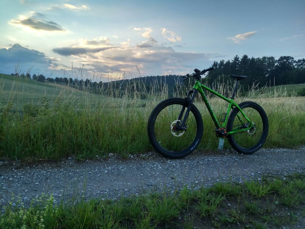

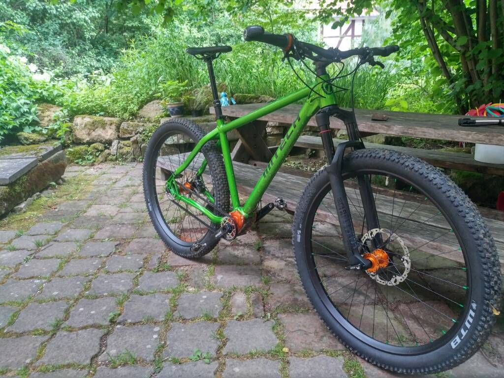

Hier noch ein paar Bilder...
Ach so Gewicht 15,7 kg mit allem drum und dran und tubeless.
Gesendet von meinem BBA100-2 mit Tapatalk
Schwer ist es allerdings. Liegt das am Getriebe?
Gesendet von iPhone mit Tapatalk
Jepp das Getriebe hat gegenüber einer Kettenschaltung 1 kg Übergewicht die Kurbeln wiegen allein schon 420g , Telekopstütze, Pike 130mm, 40mm breite Felgen, XT Pedale alles kein Leichtbau, ist mir aber auch nicht so wichtig, das erhöht den Trainingsfaktor. :D
Ich nehme das Mehrgewicht gerne in Kauf weil ich mir keinen Kopf ums Schaltauge/Schaltwerk machen muß, das Bike auf dem Trail quasie lautlos ist außer Federgabelgeschmatze und Freilaufgesurre, kein Kettengeklapper. Am wichtigsten ist mir aber der niedrige Schwerpunkt und das leichte Hinterrad, das erzeugt in meinen Augen eine menge Fahrspaß und agilität auf dem Trail.
An das Schaltverhalten muß man sich etwas gewöhnen, beim hochschalten etwas Druck rausnehmen, beim runterschalten muß man beinahe komplett entlasten, das hat man aber schnell drauf.
Sehr geiles Bike.

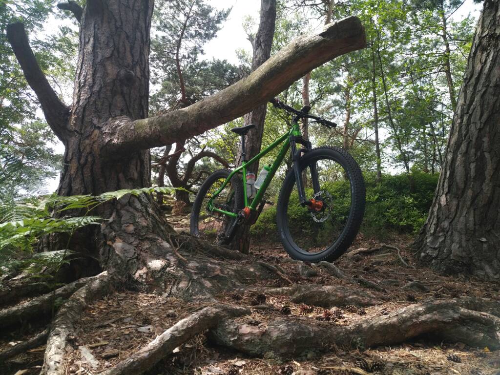

Kannst du kurz noch deinen Eindruck zu den Reifen schreiben und mit welchem Druck du so fährst. Scheint ja ordentlich genutzt zu werden das Rad :daumen:
mfg Markus
Die Reifen machen sich solang es nicht sehr matschig ( setzen sich schnell zu) ist sehr gut auf der Strasse zum Trail rollen nicht so richtig gut aber dafür sind sie ja auch nicht gemacht.
Auf Steinen, Wurzeln und festem Schotter fühlen sie sich richtig wohl. Zusammen mit der 40mm Maulweite der Felgen neigen sie nur wenn man es sehr schräg wird zum wegknicken.
Ich fahre sie mit 1,1 bar hinten und 0,9 bar vorne bei 105 kg, es sind beide fast rolling Gummis und tough Karkasse, tubeless aufgebaut.

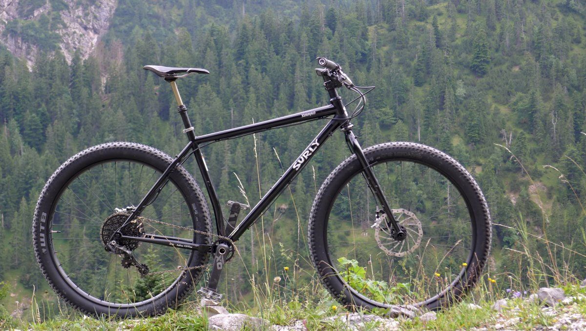

Für alle, die sich auch überlegen, ein Krampus zu kaufen, hier der Komplettaufbau eines XL-Rahmens. Ich bin 189cm groß, bei einer Schrittlänge von 90cm. Das Gewicht mit dem montierten 400g Lenker liegt bei 13kg.
Es steht noch nicht fest, wie der endgültige Aufbau aussehen wird. Von Carbon-Gabel über Federgabel, normale oder verstellbare Sattelstütze, ist alles möglich. Einen Carbon-Lenker hätte ich hier auch noch vom letzten Rad. Generell ist das Krampus für längere Touren gedacht. Deshalb der große Rahmen und die bequeme Sitzposition.
Die eine Bremsleitung, wie auch das Steuerrohr der Gabel werden selbstverständlich noch gekürzt. Wenn es eine verstellbare Sattelstütze wird, dann wird die montierte Sattelstütze auch noch gegen eine Sattelstütze mit größerem Verstellbereich getauscht werden.
Aber jetzt wird erst einmal ausprobiert... ;)

Hier noch ein Bild vom Krampus von (schräg) vorn. Dafür, dass der Lenker einen recht massiven Eindruck macht, passt er von den Proportionen recht gut ins Gesamtbild.
