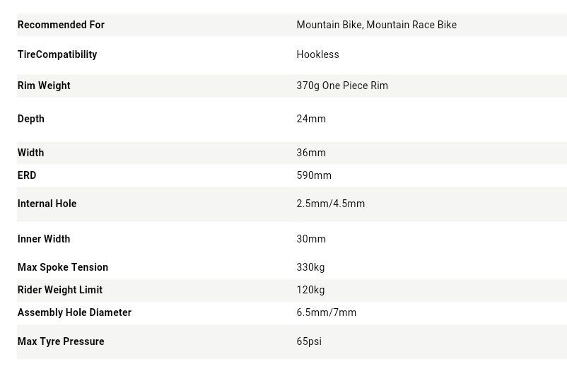

Die wird sicherlich geringer sein, als bei einem Modell aus CFK - alleine von den Werkstoff-Steifigkeiten. Irgendwo sind dann die technologischen Grenzen gesetzt.
Scheinen die gleichen zu sein.
Aber angesichts der Tatsache, dass die AMCL wirklich sehr leicht sind, zahlt es sich wohl fast nicht aus das Risiko auf sich zu nehmen...
